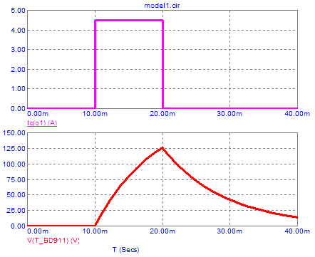

    В качестве подопытных кроликов пара BD911/912.
    Из даташита берём
    Total Dissipation at Tc ≤ 25 oC: Ptot = 90 W
    Max. Operating Junction Temperature: Tj= 150 oC
    Thermal Resistance Junction-case Max: Rthj-case = 1.4 oC/W

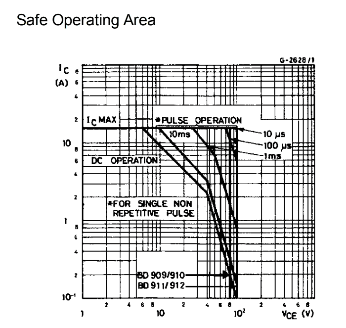

    C графика ОБР
    DC 3 A * 30 В (как раз 90 Вт * 1.4 = 126 oC перегрева над средой 25oC )
    импульс 10 мс ток 4.5 А

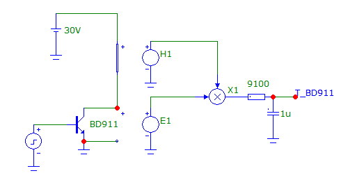

    В микрокапе делаем модель
    H1 преобразует ток коллектора в напряжение, которое перемножается Х1 с напряжением КЭ от E1 на 1.4 oC/W. RC цепочка моделирует процесс передачи тепла кристалл-среда. Её номиналы делаем такими, чтобы при импульсе 4.5 А х 10 мс температура не вышла за 125 oC. Постоянная времени RC=9.1 мс
    На конденсаторе получили мгновенную температуру перегрева кристалла в масштабе 1 В = 1 oC

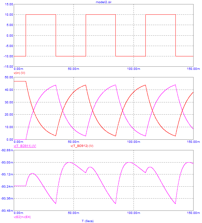

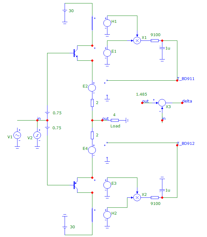

    Собираем двухтактный эмиттерный повторитель c током покоя 100 мА и подаём на вход меандр 10 В х 20 Гц.
    Из-за падения на эмиттерных резисторах амплитуда меандра на выходе 6.7 В

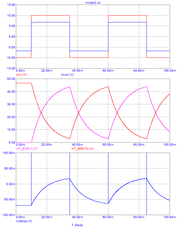

    Видны небольшие завалы на графике Vout после после фронтов.
    Это от нагрева и остывания кристаллов каждого плеча на 40oC.
    Чтобы увидеть термическую ошибку смотрим на разницу после вычитателя delta=Vin-Vout*1.485.

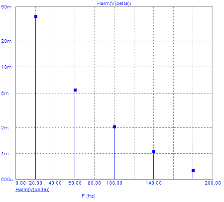

    Иголки на графике delta это коммутационные помехи от переключения ВК, а размах выделенной ошибки тепловой модуляции получается около 60 мВ.
    Хотя конечно при измерении готовой схемы гармоники термомодуляции маскируется спектром основного сигнала и их непросто увидеть или измерить. Но порядок ошибки понятен.

    Ёмкость что у вас описывает?
    котег
    Аватар для _Сам_
    04.05.2010
    ☂☂☂Питер☂☂☂
    2,305
    По умолчанию Re: Тепловая модуляция транзисторов ВК (модель)
    Смотрим диф. уравнение описывающее нагрев твёрдого тела (закон сохранения энергии по-сути)
    m * K * dT/dt = W + ( Ta - T ) / Rt
    m - масса тела
    K - удельная теплоёмкость
    T - температура
    В правой части сумма подводимых потоков тепловой энергии
    W - выделяющая мощность от протекания тока
    Tа - температура внешней среды (подложка или радиатор) куда энергия отводится теплопередачей
    Rt - тепловое сопротивления (в моём случае 1.4 K/Вт)
    Приводим уравнение к виду
    m * K * Rt * dT/dt + T = W * Rt + Ta; (1)
    Теперь рассмотрим цепь из последовательно включенных источика ЭДС E, R и C
    диф. уравнение для напряжения на С выглядит так
    С * dUc/dt = (E - Uc) / R
    или
    R * С * dUc/dt + Uc = E; (2)
    Уравнения 1 и 2 по структуре идентичны. Применима теория подобия.
    напряжение Uc и температура T изменяются по одному закону, когда произведение R * С = m * K * Rt.
    Иными словами С моделирует теплоёмкость кристалла транзистора

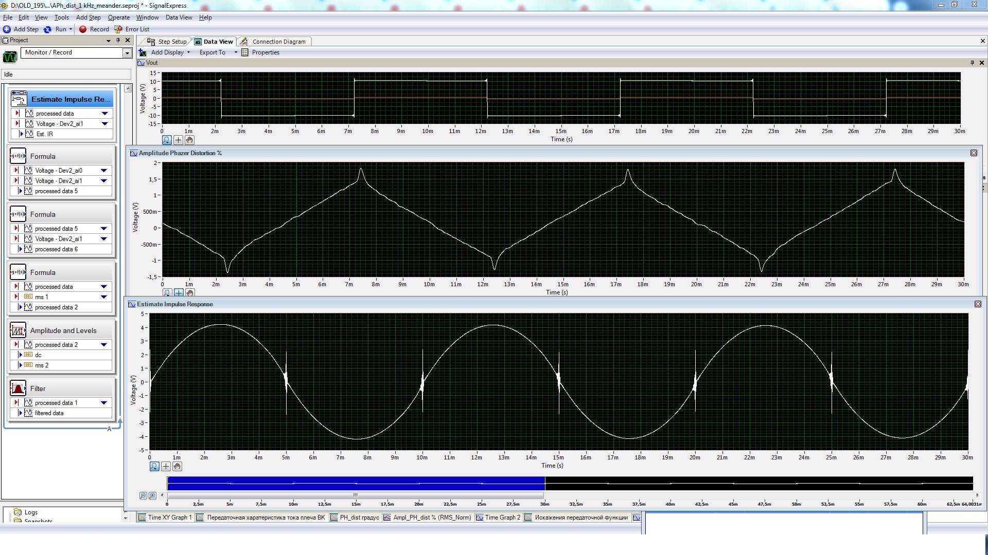

    В теме о транзисторном ламповике показывал способы оценки тепловых искажений.
    Причем в МС этого не удалось сделать сколько нибудь убедительно по понятным причинам -
    модели транзисторов не содержат заполненные графы с температурными коэффициентами и др...
    А вот в железе проверено множество усилителей УПТ с двухтактным ВК и каждый из них имеет свой уровень тепловых искажений.
    Использовано два варианта отображения ошибки выходного напряжения , это
    - амплитудно-фазовые искажения во временной области,
    - Estimate Impulse Response.
    На рисунке отображены искажения усилителя Vincent SP-331,
    амплитудно-фазовые в процентах с нормированием по входному стимулу,
    из ошибки отфильтрованы ВЧ компоненты коммутационных искажений.
    При разных напряжениях воздействия уровень тепловых искажений в % сохраняется (применено нормирование по входному стимулу),
    это говорит о линейной зависимости между амплитудой воздействия и тепловыми искажениями.
    График Estimate Impulse Response подтверждает линейную зависимость напряжения воздействия и тепловых искажений
    - амплитуда искажений линейно возрастает с ростом напряжения воздействия.
    Тепловые искажения ярко проявляются на низких частотах, с ростом частоты такие искажения измерить затруднительно
    - полка искажений между фронтом спадом меандра становится горизонтальной линией из-за постоянной времени
    разогрева и остывания кристалла выходных транзисторов.
    _Сам_
    Вы открыли очень интересную тему,
    но у меня в железе получается достаточно высокий уровень тепловых искажений до 2%,
    хотя при частотном разложении ошибки синус воздействия гармонические искажения совпадают со стандартным методом.
    Возможно при разработке модели Вы сможете найти факторы обьясняющие различия модели и железа.
