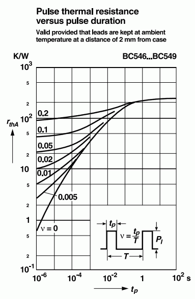

    Второй вечер пытаюсь из графика импульсного теплового сопротивления для BC547
    Вложение 367646
    вытащить температурную постоянную времени кристалла.
    В частности не могу понять, почему для одиночных импульсов rthA так медленно убывает.
    Сравниваем импульс 100 мкс и 1 мкс. Казалось бы при равной импульсной мощности PI тепла должно выделиться в 100 раз меньше, соответственно и температура кристалла должна прирасти в 100 раз меньше, а график убывает не в 100, а примерно в 15 раз. Пачиму?

    Разглядывал я кривую для параметра ню ν=0
Название:	Pulse resistance.png
    пока не понял, что это есть ничто иное как step response для температуры кристалла при подведении ступеньки мощностью 1 Вт.
    Из графика получается, что через 1 мкс от начала импульса кристалл нагреется на 0.6 К и далее
    10 мкс - 3 К
    100 мкс - 12 К
    1 мс - 35 К
    10 мс - 85 К
    100 мс - 166 К
    1 с - 223 К
    10 с - 242 К
    100 с - 250 К
    Сначала скорость нагрева высока 0.6 К/мкс, а спустя 1 мс уже в 20 раз меньше 0.035 К/мкс и чем дальше, тем процесс медленнее, но даже спустя 10 с он ещё не заканчивается. В рамках простой экспоненциальной модели с одной степенью свободы из первого поста такую хитрую зависимость никак не обеспечить.

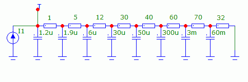

    В качестве аппроксимации родилась вот такая модель:
    Здесь линейный масштаб по времени чтобы видеть как быстро снижается скорость нагрева.
    Источник напряжения подаёт ступеньку 250 В (для транзистора rthA=250 К/W)
    Первая RC цепочка (0.35 мкс) моделирует собственно нагрев кристалла
    Остальные RC aппроксимируют step response по перечисленным выше точкам.
    Физически они соответствуют неким конструктивным элементам транзистора, которые обмениваются теплом с кристаллом с разной скоростью, т.е. моделируется передача тепла внутри транзистора.

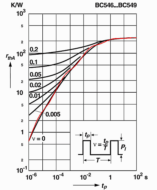

    В логарифмическом масшатаба по времени и температуре эта модель даёт весьма похожий (расчётная красная кривая) отклик
    Получается, что с одной стороны транзистор BC547 c очень небольшим кристаллом весьма быстро реагирует на мощность коллектора, но с другой у него есть и медленные составляющие тепловой памяти, которые не стабилизируются даже спустя несколько секунд. Потому дифкаскад на них запросто может давать пилу на 100 Гц, как в измерениях wert

    Короче.
    Последняя версия модели выглядит так:
    Источник тока 1 А соответствует тепловому потоку 1 Вт.
    Когда он включен, C заряжается (кристалл нагревается), когда выключен - заряд (тепло) утекает в землю через цепочку резисторов общим сопротивлением 250 Ом (rthA=250 K/W). Потому в стационарном режиме 1.2 мкФ заряжен до 250 В (T=250 K)
    Конденсаторы лестничной схемы подобраны на глаз, чтобы получить похожий график rthA(tp) для v=0.
    А как теперь выглядят "хвосты" при v>0?
    ПС. Лучше пользоваться информацией из сообщения #73 - там больше формул.
    С уважением hydr.

    _Сам_, вы все верно делаете. + см. Апнот от Shakal. Каждое RC звено соответствует элементу теплоотвода. Цепочка описывает теплоотвод от кристалла до среды, значит должно в себя включать и радиатор и термопасту. Самый последний элемент (RC цепочку отвеающую за корпус транзистора или радиатор) нужно привязать не к земле, а к источнику напряжения, являющемуся эквивалентом температуры среды. Т.е. для 25°С - 25В. Это даст верное абсолютное значение температуры на транзисторе.
    Денис.
