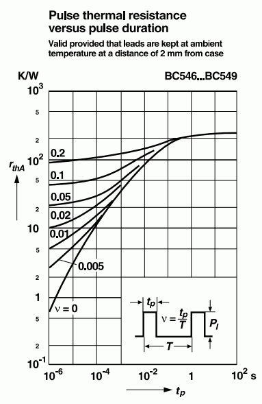

    У меня затык.
    Второй вечер пытаюсь из графика импульсного теплового сопротивления для BC547
Название:	Pulse resistance.png
    вытащить температурную постоянную времени кристалла.
    В частности не могу понять, почему для одиночных импульсов rthA так медленно убывает.
    Сравниваем импульс 100 мкс и 1 мкс. Казалось бы при равной импульсной мощности PI тепла должно выделиться в 100 раз меньше, соответственно и температура кристалла должна прирасти в 100 раз меньше, а график убывает не в 100, а примерно в 15 раз. Пачиму?
    24.03.2006
    Пятигорск
    3,033
    По умолчанию Re: Тепловая модуляция транзисторов ВК (модель)
    Скорее всего , при более длинном импульсе часть тепла уже успевает рассеяться по кристаллу - потому и меньше остаётся ... вообще , эти тепловые искажения - дело довольно мутное . Интересно было бы не пользоваться моделями , а непосредственно измерять реальную температуру кристалла , точнее - P-N перехода ... есть впрочем одна мыслишка , как это можно было бы сделать , но я сам это пока не пробовал ...

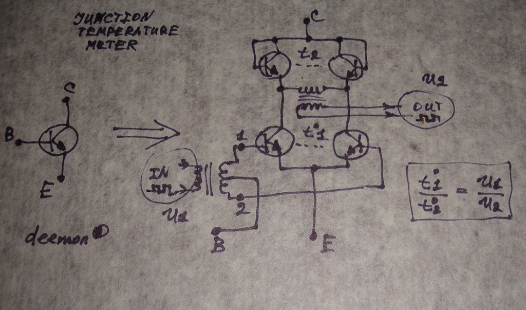

    Моделирование таких процессов очень важно, возможно _Сам_ найдет приемлемые решения.
    В теме о транзисторном ламповике я показал графики мгновенной рассеиваемой мощности на кристалле выходного транзистора,
    измерения проводились на усилителе Vincent SP-331.
    От графика рассеиваемой мощности на кристалле транзистора можно перейти к температурному режиму кристалла
    и далее определить как это влияет на усилительные свойства транзистора ВК.
    Но поиск в этом направлении пока приостановлен.
    Питать базу током, и измерять напряжение на эмиттерном переходе? Можно и наоборот
  11. #50
    24.03.2006
    Пятигорск
    3,033
    Не , ещё интереснее ...
    ага, я тоже на эту тему думал. Додумался включить в эмиттер измеряемого тр-ра второй такой же в диодном включени. Второй транзистор так сказать холодный, и служит для генерации опорного напряжения при одинаковом токе эмиттеров. Разница температур получается пропорциональной разнице падений на Б-Э измеряемого и опорного. На одном ОУ схема.
  13. #52
    24.03.2006
    Пятигорск
    3,033
    Ну да , и так можно ... там просто есть недостаток - если ставить "пробный" переход в эмиттер , то его сопротивление будет влиять на усиление транзистора в схеме , да и на смещение тоже , ну а если ставить в коллектор - тогда возникают проблемы с выделением сигнала с него . У меня вот такой вариант получился в итоге - практически транзистор заменяется на 2 параллельных , все прочие параметры не меняются , прямоугольный испытательный сигнал надо брать достаточно высокой частоты , чтобы не мешать усилению основного сигнала ( да и трансформаторы получаются примитивные ) , ну и за счёт баланса схемы он дополнительно будет подавлен .
    Класс! Такой же синхронный детектор на выход - и вуаля
    Ну да , простейший синхронный детектор , например на двух ключах 4066 - превратит прямоугольник в постоянный ток , простой RC фильтр - и на осциллограф . Практически это позволяет прямо в самый центр кристалла "виртуальный градусник" вставить Главный прикол в том , что транзистор ( составленный из двух параллельных ) - свои свойства не изменяет , и его можно включить в любую схему ( хоть во входной дифкаскад , хоть на выход - тип транзисторов не важен ) , схема будет нормально себе работать - мы же прямо на осциллографе можем наблюдать в реальном времени , что там происходит в кристалле , как он нагревается , остывает , итд ...

    Так как у подделок обычно кристалл гораздо меньше - можно будет это заметить , не вскрывая транзистор , только по постоянной времени нагрева и остывания переходов
    Теплопроводность кремния ненамного ниже таковой меди. Поэтому конструкция "кристалл+первичный теплоотвод" можно считать монолитом, тепловая масса которого будет определяться в первую очередь "первичным теплоотводом". Т.е., тепловая постоянная (или она же тепловая масса) будет одинакова для "фейка" и "оригинала". Наверное.
    Более точную информацию можно получить, если определить длительную (фактически - доли секунды-секунды) мощность, необходимую для прогрева перехода до (некоторой) предельной установившейся температуры (при "холодном" "первичном теплоотводе"). Эта мощность будет определяться площадью перехода ("фейковостью") и законом Джоуля и Ленца. Наверное.
    ПС. добавлено спустя 5 минут Оба способа - это, кажется, одно и то же: первый - дифференциальный параметр, второй - интегральный. Угу.
    Ну , тут уж я ничего точно сказать не могу , слишком много разных неопределённых величин для теоретических расчётов - надо опыты ставить ... сама по себе эта идея , то есть выделение сигнала , пропорционального температуре кристалла транзистора - и чтобы притом не мешать его работе в другой схеме - ИМХО должна работать ... а остальное покажет эксперимент .
