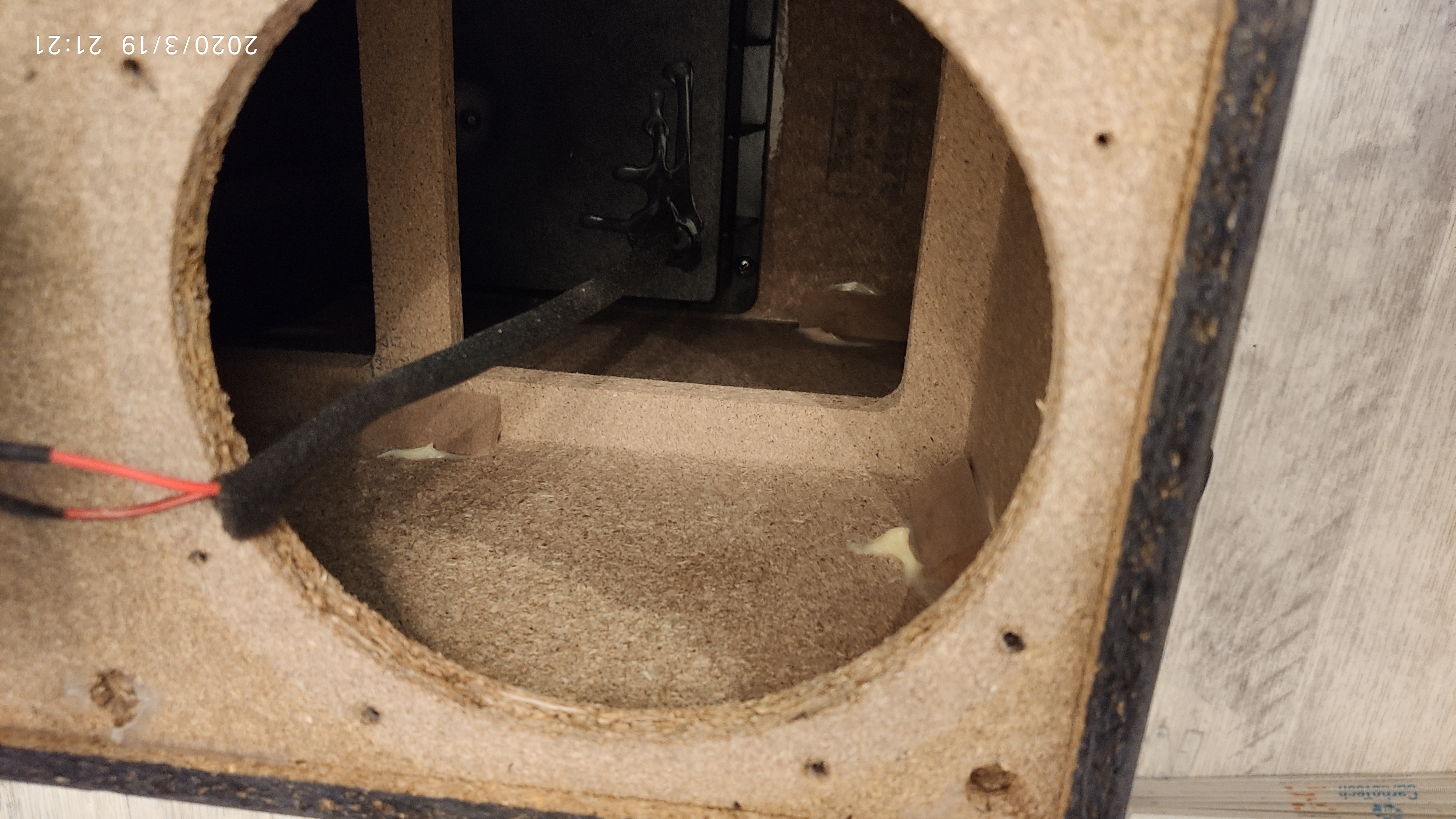

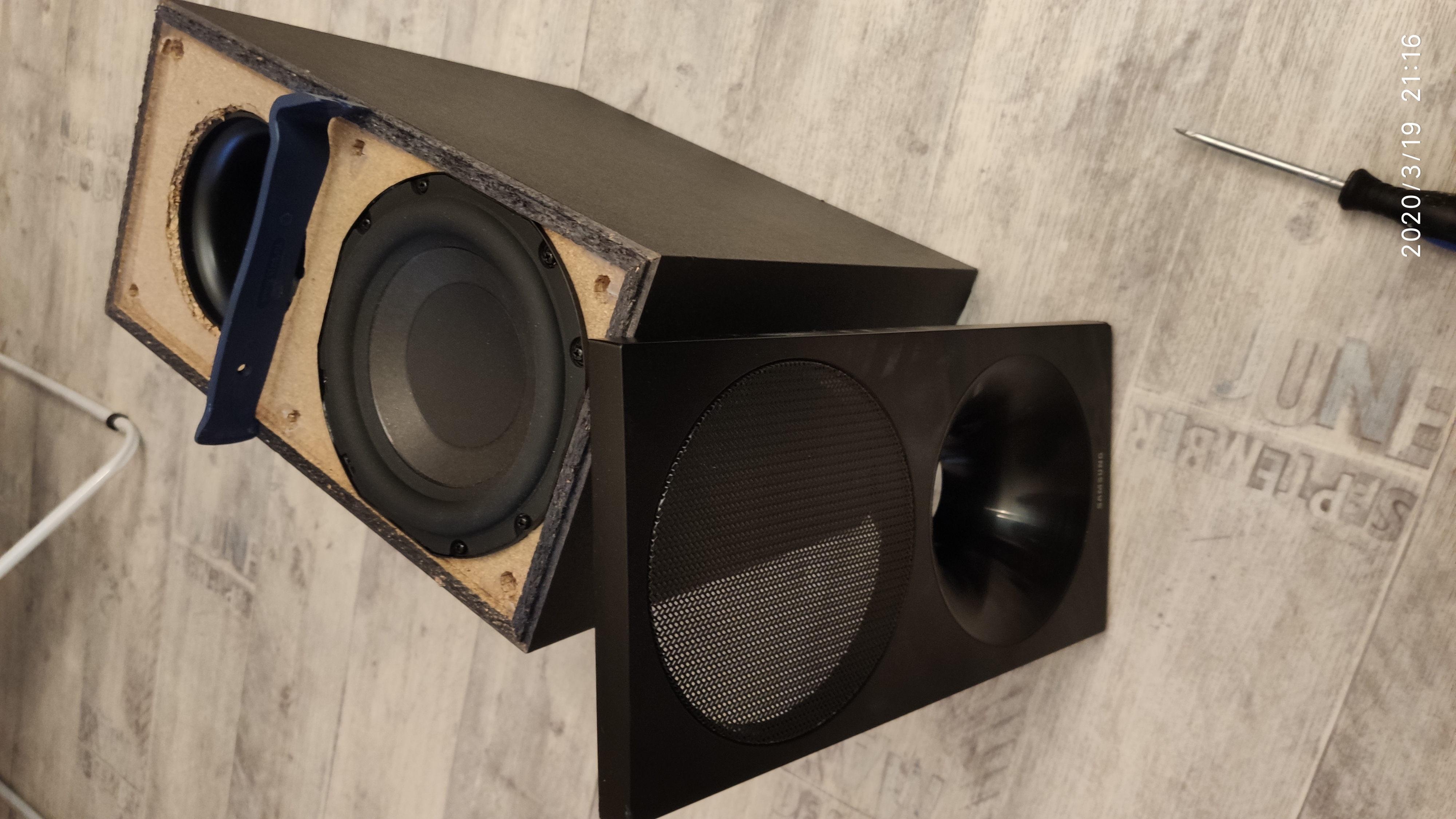

    Палка изрядно потрёпанная снаружи однако имеет исправное железо и саб такое же плачевное состояние. Идея состоит в том чтобы железо перетащить в корпус с центральным каналом. Фронт оформить отдельными корпусами и повесить по бокам телевизора. Саб попробовать восстановить как есть или новый корпус и новый дин. В процессе разборки оборудования и идентификации железа должно возникнуть понимание разумной необходимости.
    ---------- Сообщение добавлено 16:57 ---------- Предыдущее сообщение было 16:54 ----------
    Разборка Саба показала обычное плевательское отношение глобального производства к потребителю.

    Вообще этот динамик имеет право на жизнь в качестве саба ?
    16,400
    По умолчанию Re: Модернизация саундбара Samsung HW-M550
    Нет конечно.
    Это просто болталка для телевизора.
    Какой потребитель такой и спрос.
    Никто не заставляет покупать дрова.

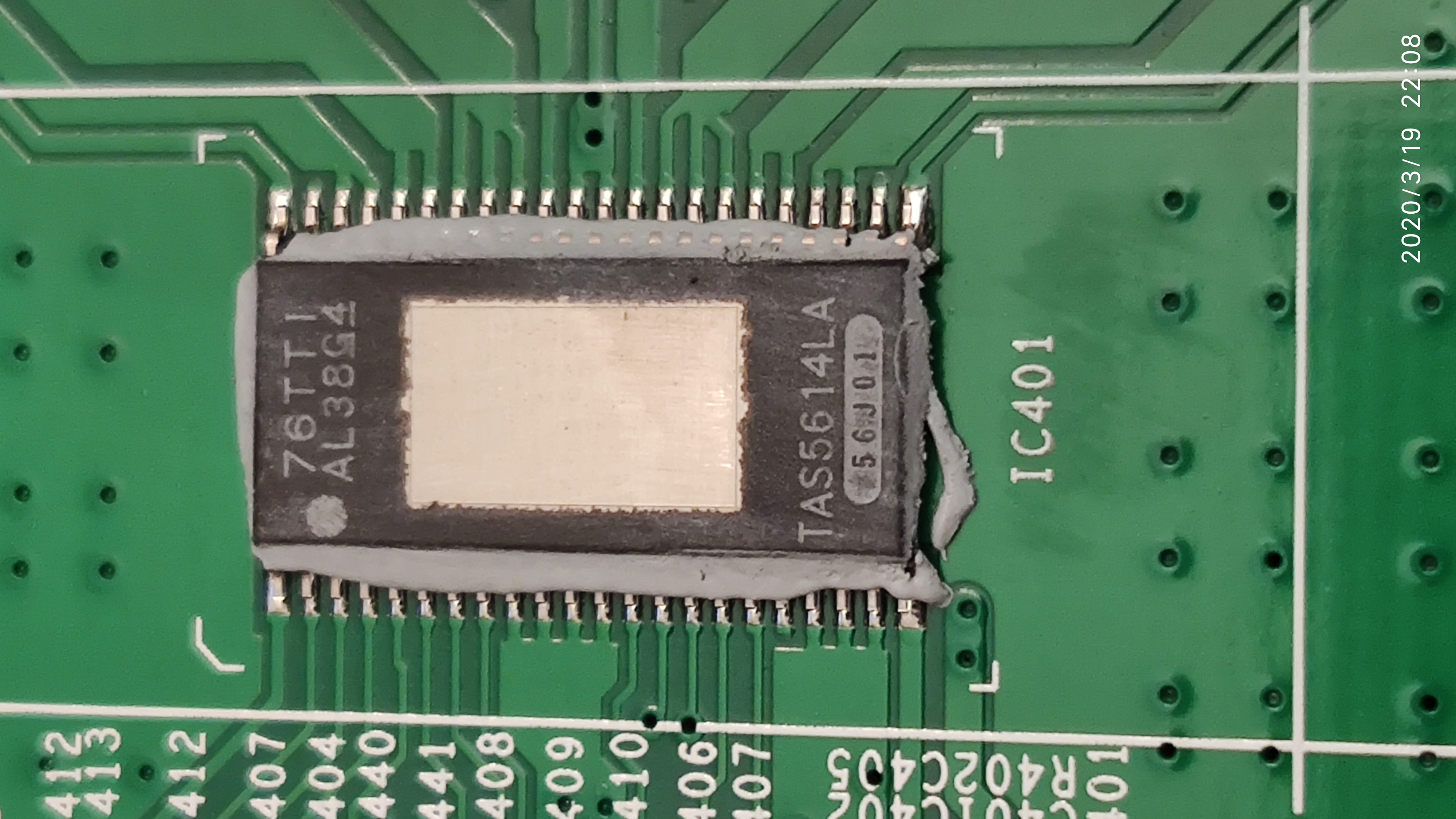

    Объем 25л и это очень примерно по наружным размерам. Производитель заявляет 160 Вт (каких не знаю) на 4 Ом. Усилок TAS5416LA4

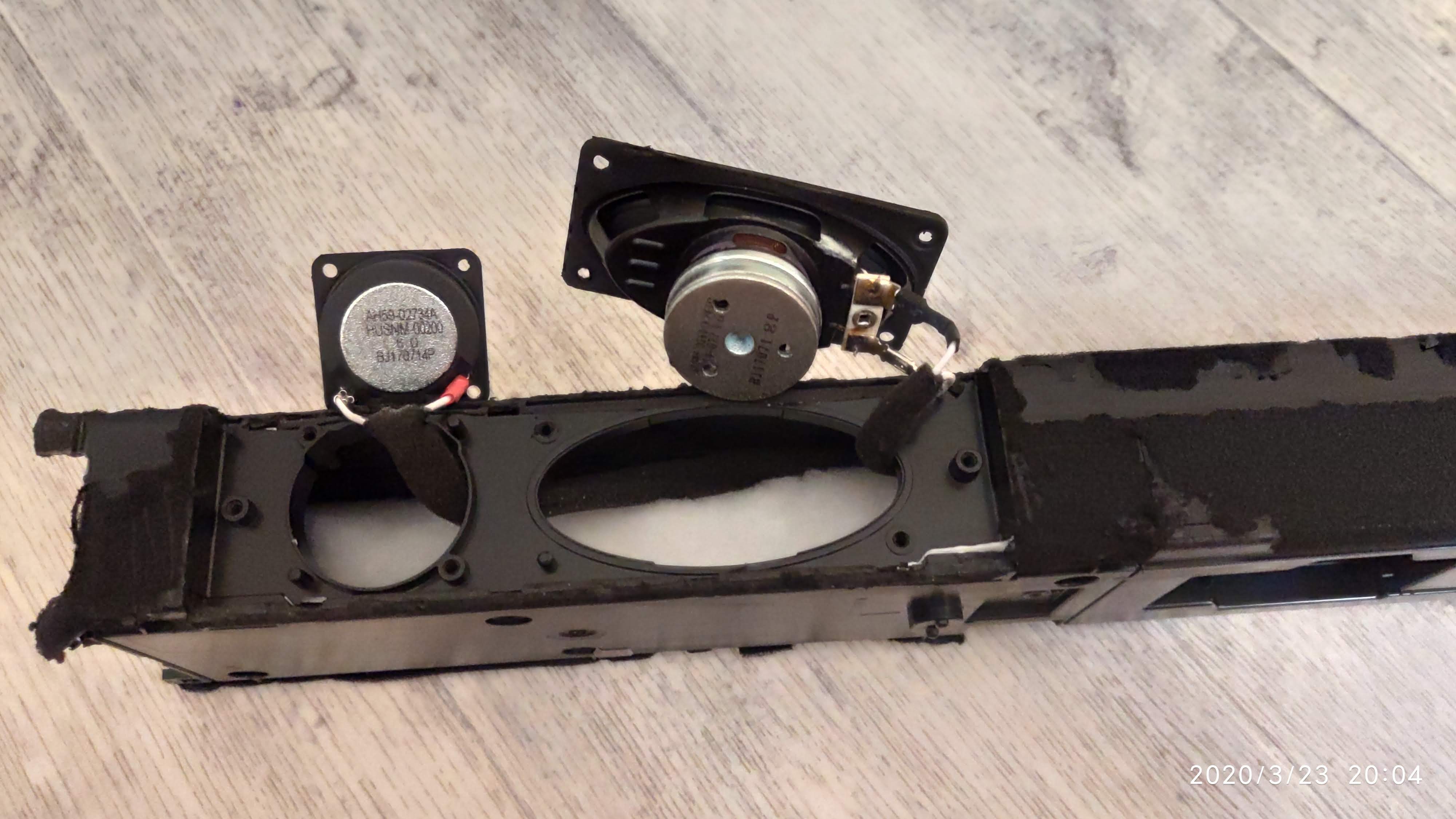

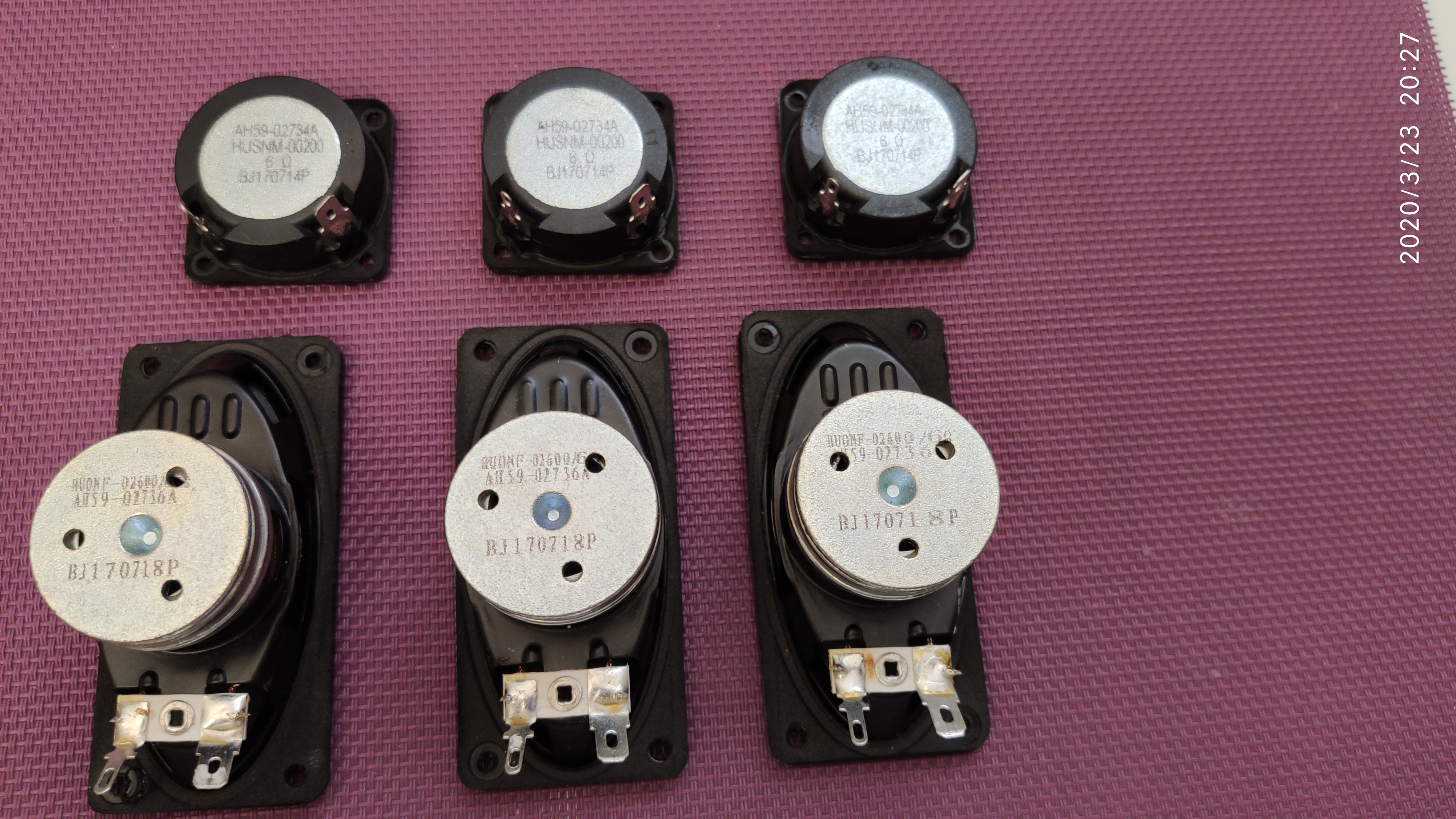

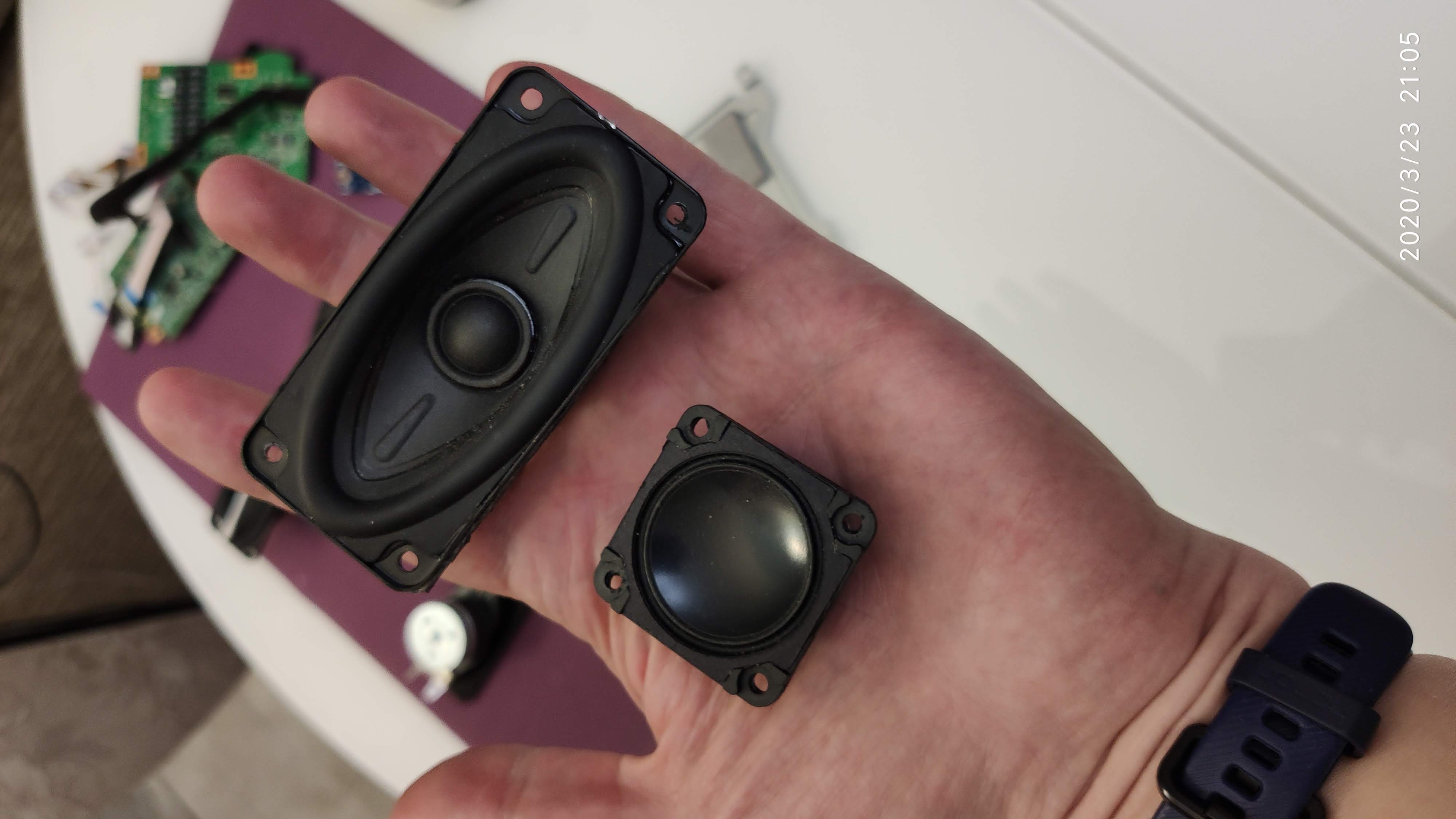

    Пока разобрал палку. Динамики конечно супер микро.
    ---------- Сообщение добавлено 24.03.2020 в 09:55 ---------- Предыдущее сообщение было 23.03.2020 в 22:38 ----------

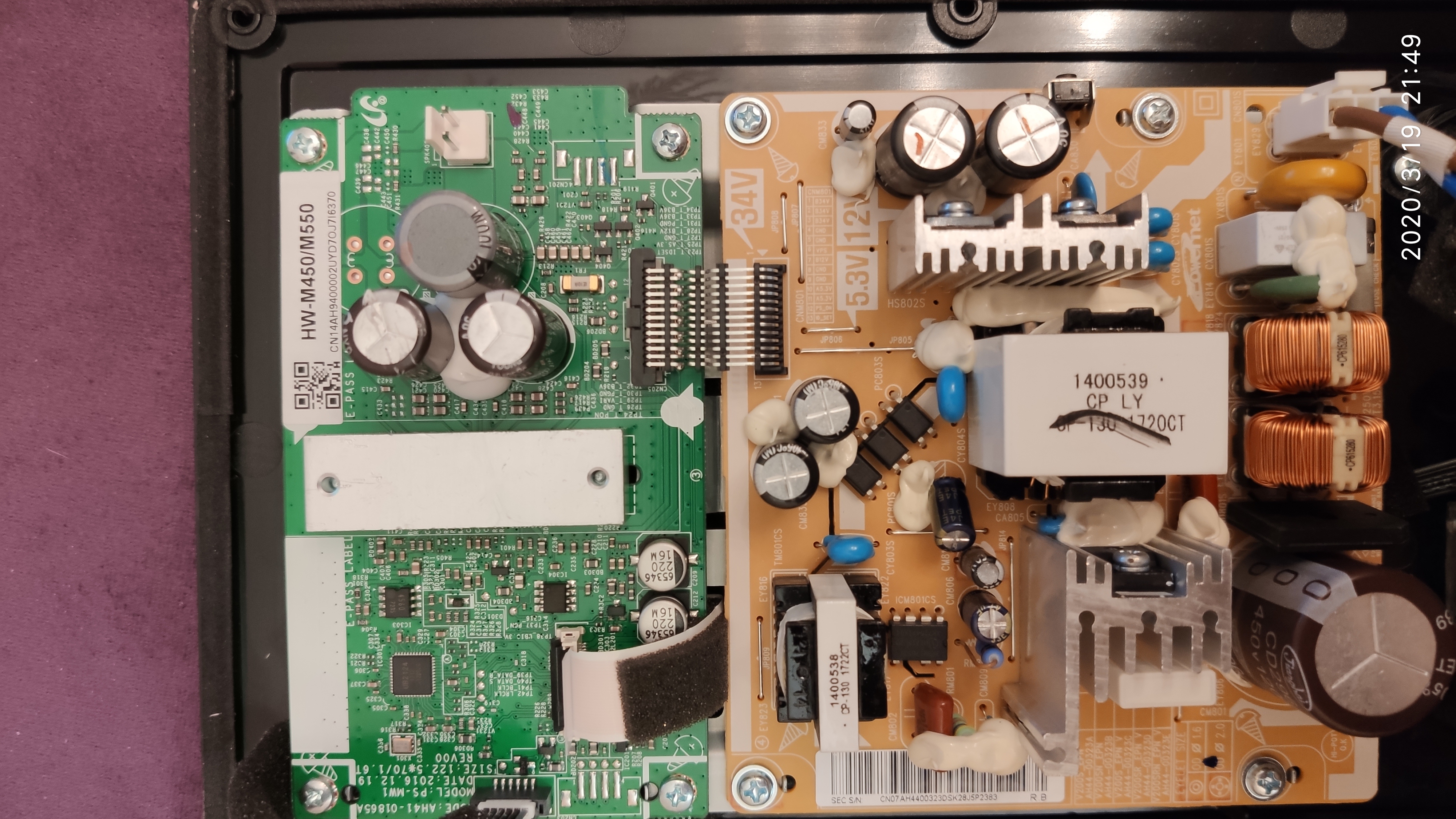

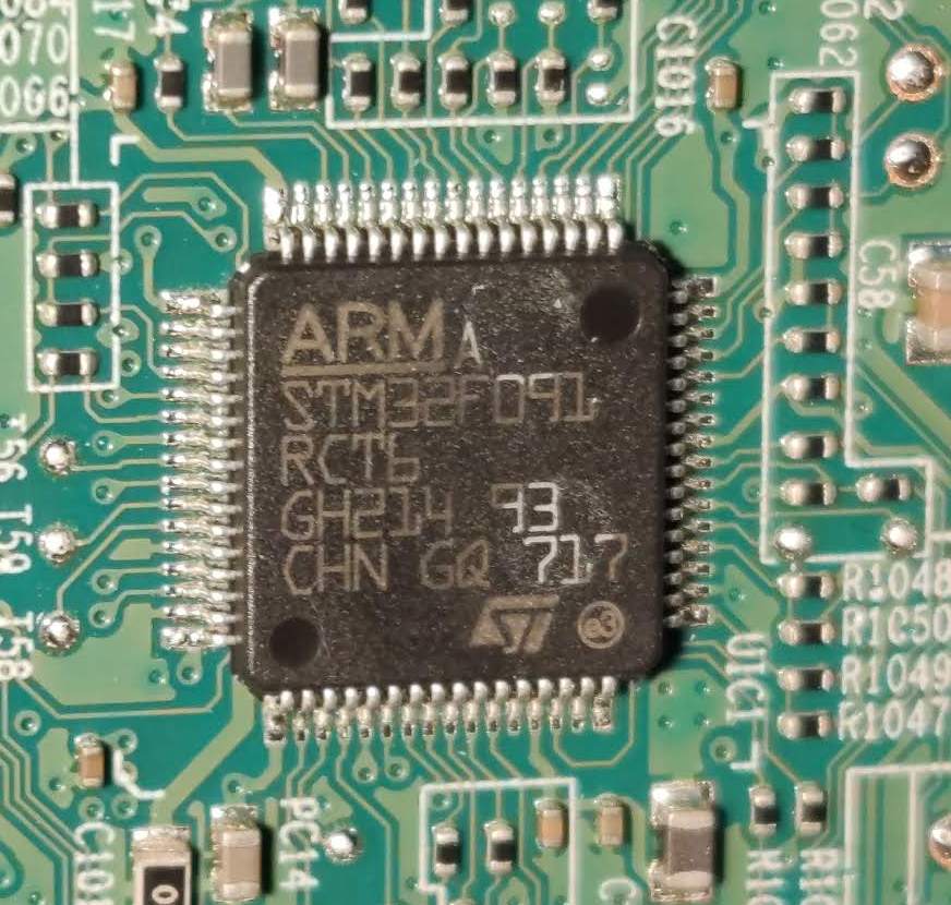

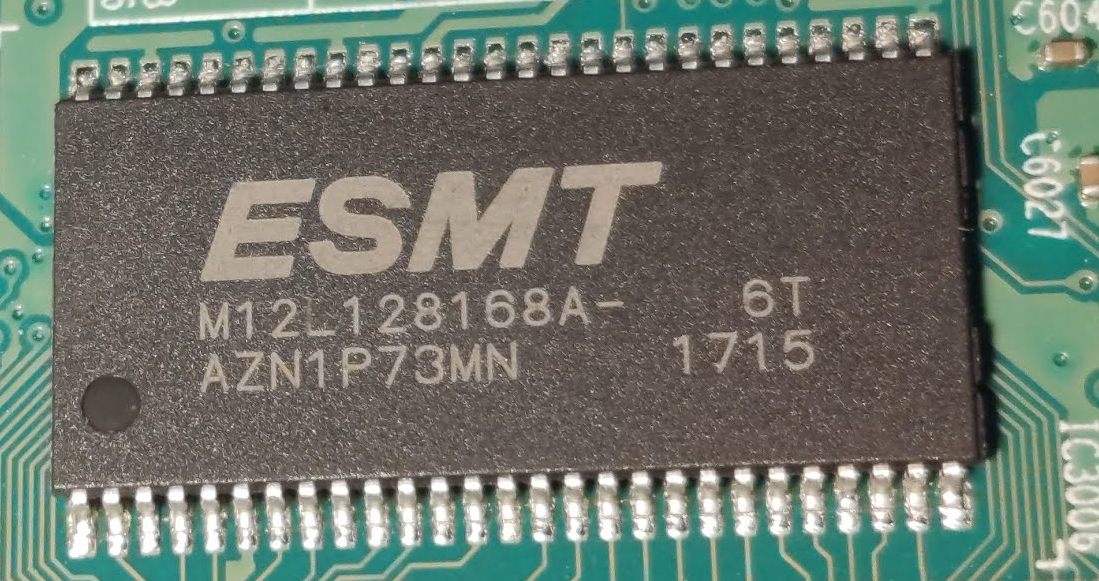

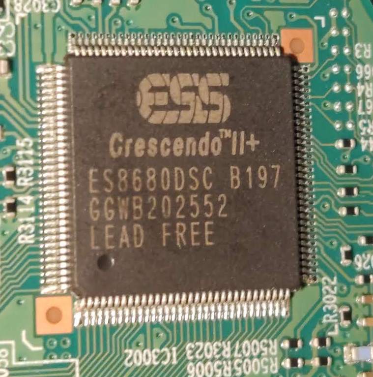

    Разбираю палку. УМЗЧ TAS 880021 DCAR BURR-Brown. Даташит не нашел, вообще никакой инфы. Электрическая потребляемая мощность палки 48 ВТ. Выходная мощность по паспорту 30х6 при 6 Ом. Опять же какая?
    Я так по дилетантски полагаю для таких динамиков расчет корпуса не очень важен? Я ограничен по ширине 120мм, глубине 120мм, высоте 950мм.

    Если я правильно понимаю то с усилителя напрямую выход на каждый динамик отдельно. Какой штекер использовать для подключения выносных АС?

    Как вывести линейные выходы? Откуда снимать сигнал и как?

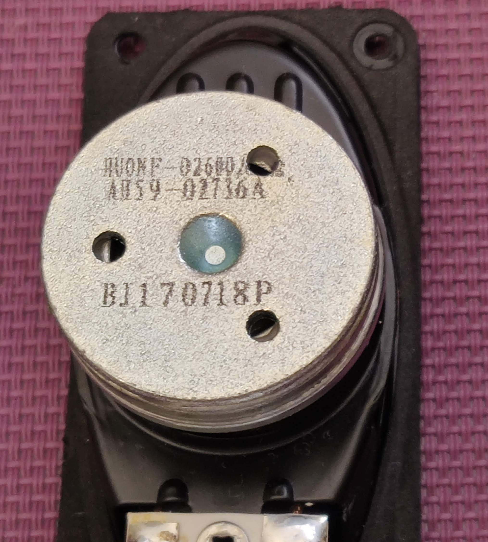

    померил тс мидбасов.
    Резонансная частота динамика Fs (Гц) 170
    Механическая (акустическая) добротность Qms 4,573
    Электрическая добротность Qes 2,849
    Полная добротность Qts 1,755
    Относительная жесткость Cms (М/Кг) 0,00033132
    Эквивалентный объем Vas (Литров) 0,118
    Площадь диффузора Sd (мм^2) 1590,3
    какой корпус для них делать?

    УМЗЧ TAS 880021 DCAR BURR-Brown это TAS 5756M от 12 до 28 Вт на канал в зависимости от питания.
