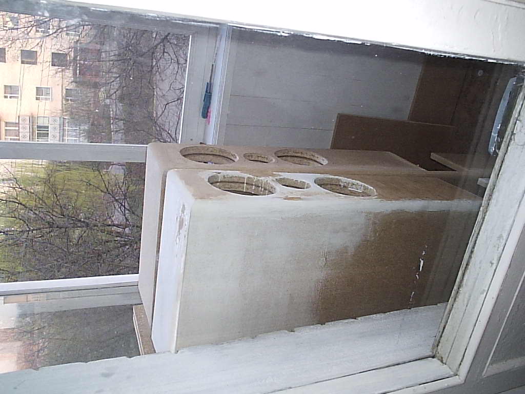

    Выкладываю фотки процесса изготовления колонок.
    Сделаны сегодня утром.

    солидно =)
    чем шпаклевал?
    чем отделывать будешь? судя по закруглениям это будет НЕ шпон.

    Шпаклевал шпаклевкой! Акриловой.
    Отделывать буду краской.
    Better reign in Hell, than serve in Heaven!

    Нечего так получилось, только почему между передними панелями щель такая большая ?

    Это просто по краям ДСП немножко выкрошилась... А так они плотно склеены.
