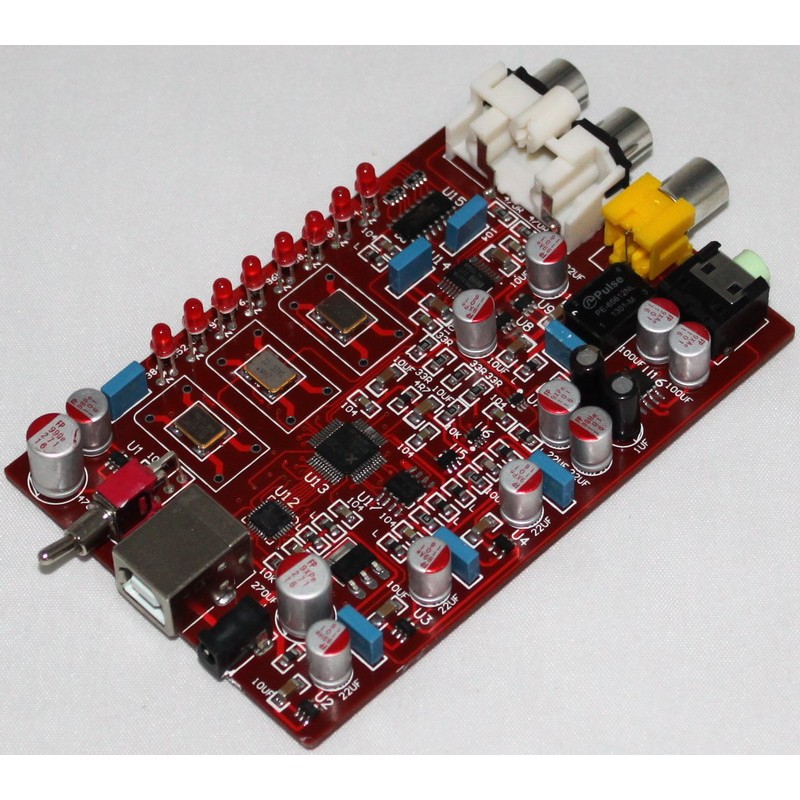

    Вопрос Передача цифры на процессор miniDSP 2x8 с ПК
    Уважаемые форумчане, доброго времени суток.
    Столкнулся с необходимостью передачи цифры с ноутбука на процессор miniDSP 2x8, интересует наиболее качественный из возможных вариантов передачи звука.
    На данный момент пользуюсь конвертером на базе XMOS PM5102 для конвертации сигнала по USB в SPDIF (coax). Предполагаю, что это не самая качественная реализация процесса. Буду благодарен, если поделитесь со мной своим опытом и предложите более хорошие варианты.

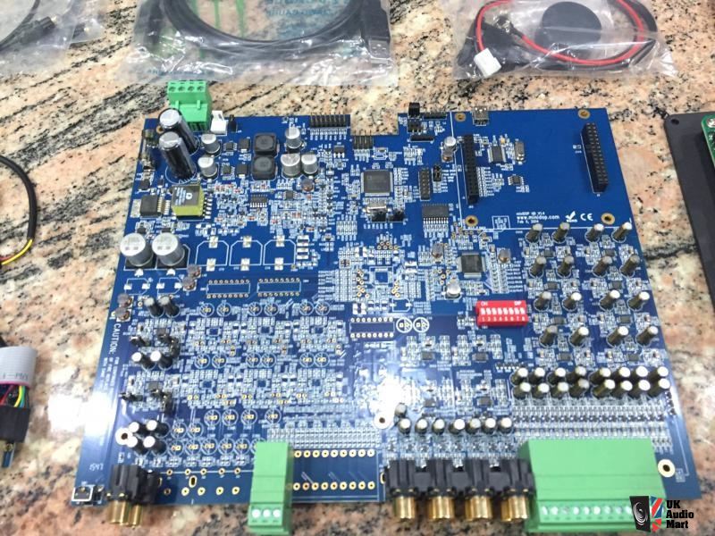

    А как это соотносится с
    Input/Ouput Configuration 2 in / 8 out ?
    Кажется, тиграм недокладывают мяса, ровно в 5 раз (у хмоса 2 выходных канала, а тут не задействовано ещё 8)

    Коаксиал на miniDSP Вы вероятно получаете через дочернюю плату DIGI-FP. Плата включена по I2s шине. Может кто-то уже пробовал по этой шине отдать сигнал напрямую с usb конвертор.
    PS: на каких чипах реализован ЦАП на miniDSP 2x8 ?
