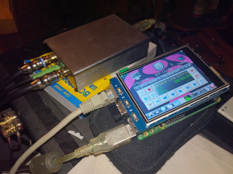

    В самой Малине несколько преобразователей DC-DC, еще один не повредит.
    Слушаю на Малине через AT-DAC 8A, питается все от зарядки телефонной, играет прилично, спасает грамотно сделанное питание ЦАПа.
