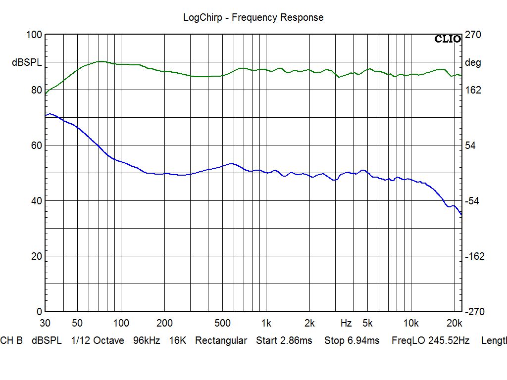

    Цитата Сообщение от Bureek Посмотреть сообщение
    Хочу при разумном уровне затрат (50-60 тыс. руб. хватит?), получать кайф и мурашки, высокую реалистичность, детальность, голографическую трехмерность, без раздражающих тональных перекосов и жанровых ограничений.
    SB Acoustics Ceramic KIT вместе с корпусами
    Кит на керамических динамиках SB Acoustics 6.5" SB17CAC и SB26CDC (аллюминий, покрытый керамикой, не хрупкий, как у Аккутона)
    вписывается в ваш бюджет.
    АЧХ: зеленая - сложная математика из ближнего поля + порт + 1м с коротким окном
    ФЧХ: синяя
    На зону 200-700Гц не смотрите, в реалии провала там нет. Это "слепая зона" для измерений без безэковой камеры.

    Цитата Сообщение от xjr100 Посмотреть сообщение
    ФЧХ: синяя
    Закрадывается сомнение в правильности измерения ФЧХ (минимально фазовое отображение ?)
    Последний раз редактировалось mAxSpace; 13.03.2020 в 19:55.
    11,132
    По умолчанию Re: Посоветуйте DIY-проект или фирм. полочники, хорошо играющие в ближнем поле
    да, они еще это обзывают линейной фазой
    16,492
    Вот тут тоже чувак изобрёл фазолинейность, говорит что есть только у него и Майкла Джексона )
    Начало #282
    На графике Minphase
    http://www.audiomatica.com/wp/wp-con...clioman125.pdf
    Стр 121
    Minimum calculates and displays the phase (group delay) curve, related to the current modulus curve, in the assumption of minimum phase behavior (i.e. the Hilbert transform of the log magnitude)
    11,132
    С этим бусурманским отображением них не понятно сколько раз через ноль проходит фаза. А это прямое доказательство гибкости проектировщика или же его тугоплавкости
