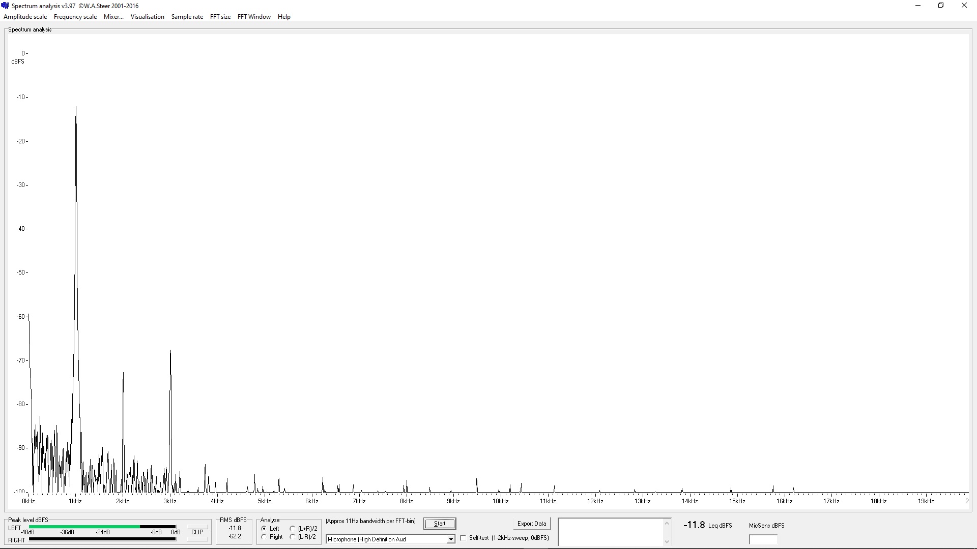

    Спектр всего аудио комплекса с ламповым усилителем, пока, "Триоль РР" разработки 2016г изготовления начала 2017г. Компоненты аудио комплекса соединены по схеме представленной в шапке. Спектр измерен прямо на АС на номинальной выходной мощности. Как видите никаких помех, только гармоники лампового усилителя порядка 0,3%. Тестовый сигнал - синтезированный синус уровня 0 дБ по шкале ЦАП.
Название:	Леаый канал Uвых=4,9 В.jpg

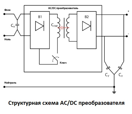

    И да, я еще немножко в курсе что такое X и Y конденсаторы, хотя и не пишу таких огромных поучительных простыней на форумах
    Да ты и не сможешь написать. И не компостируй людям мозги. Y конденсаторы применяются для подавления синфазной помехи. Впрочем противофазную ВЧ (от нескольких мГц) помеху они тоже давят. Их просто нельзя делать большой емкости, поэтому их часто комбинируют с Х конденсаторами.
Название:	X и Y конд..jpg
    Средняя точка соединяется с нейтралью, неважно изолированная она (как в моей схеме) или нет. Заземление нейтрали в первичной сети ~220 В обязательно с точки зрения электробезопасности. Чтобы в случае попадания фазы на корпус сработал автомат. К подавлению помех это не имеет отношения. После разделительного транса нейтраль естественно не заземляют.
    Это у тебя такая же реакция, как с дополнительным кодом. Чуть в сторону и твоих знаний оказывается недостаточно. Тебя клинит.
