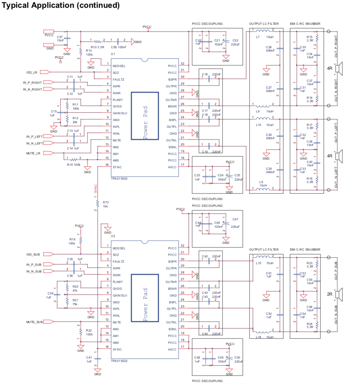

    Добрый день.
    Обращаюсь с таким вопросом. Имеется усилитель AIYIMA A03, построенный на двух микросхемах TPA3116D2 в режиме 2.1. На самом усилителе есть два регулятора для настройки громкости - первый отвечает за общую громкость всей системы, и второй отвечает за подстройку громкости сабвуфера (относительно общей громкости). Так вот проблема в следующем - для моего режима прослушивания (на низкой громкости) уровня сабвуфера немного не хватает, даже при максимально выкрученном регуляторе громкости оного. Есть ли какая-то возможность относительно простым способом снизить громкость фронтальных каналов, чтобы тем самым повысить уровень саба и, если его будет много, то уже его прибрать соответствующим регулятором? С паяльником работать умею (если не самые мелкие SMD только Мне кажется, что нужно куда-то впаять дополнительное сопротивление на пути между основным регулятором и первой микросхемой TPA3116, отвечающей за громкость фронта. Но вот прав ли я, и куда его впаять я пока теряюсь.
    На фото плата усилителя. Левый верхний потенциометр - общая громкость, второй справа - подстройка уровня саба.

    имхо вы питаете слишком радужные надежды на китайскую плату. у 3116 парой резисторов задается усиление и режим микрухи мастер/слейв.
    кроме этого от этих же резисторов зависит и входное сопротивление. конечно, для конструкций такого уровня обычно забивают на это самое входное сопротивление.
    но не для 2.1, учитывая примитивнейший китайский кроссовер поиграться с тремя электролитами сиротливо торчащими перед радиатором будет очень полезно.
    например для фронтов их можно поменять на пленку, это заодно поможет решить проблему с сабсоником для всех каналов (ниже 40Гц "ловить" нечего даже сабу, особенно если он ФИ).
    короче говоря 14я страница даташита = ваше фсё и где то там далее есть готовая схема 2.1 которая скорее всего и исполнена на этой китайской поделке.
    Ага. Этот момент я уже нашел в даташите. Вот думаю сейчас сдернуть радиатор и выяснить какой усилитель за какой канал отвечает и дальше уже найти местоположение делителей и определить их номиналы. Исходя из этого уже решать, что делать дальше - усиливать саб, или ослаблять фронт.

    Просто определить какие электролиты идут на фронт и заменить их на пленочные того же номинала?
    нет, чуть сложнее...
    1)когда узнали какие стоят сопротивления на гейн, то по таблице смотрим входное сопротивление.
    2)чуть ниже в даташите формулы, по ним (зная входное) вычисляем необходимую емкость для частоты среза.
    3)частота среза для фронтов 160-220Гц . для "саба" примерно 40Гц , точнее можно узнать только с помощью компа и его звуковой карты.
    ведь наверняка среди регуляторов на плате есть и регулировка частоты среза кроссовера.
    Уже все выяснил - микросхемы стоят в режиме Master/Slave и на обоих выставлен гейн 26дб. Исходя из этого я планирую поднять гейн на микросхеме Slave, ответственной за канал сабвуфера до 36дб - если будет большая громкость, то её всегда можно прибрать регулятором. Главное, чтобы при таком гейне никаких лишних шумов не появилось на канале, иначе придется ослаблять его до 32дб.
    Да, это я уже тоже нашел. Но вот есть один для меня не особо понятный момент - в даташите при описании калькуляции ёмкости для среза указано, что если вы хотите получить срез, допустим, 20Гц, то надо в формуле его считать как одну десятую от требуемого, т.е. 2Гц. Мне получается надо следовать этому правилу, и, например, если нужен срез на 80Гц, то считать емкость по формуле для 8Гц? Вот сути этого я не особо уловил - почему для получения требуемого срезу, надо расчеты проводить для среза на порядок меньшего?
    Сейчас на плате распаяны ёмкости 2.2мф 50В(по формуле выходит срез - 2.4Гц) для фронтов и 10мф 16В(по формуле выходит срез - 0.5Гц) для саба. Если следовать логике из даташита, то срезу получаются 24Гц для фронта и 5Гц для саба?
    С учетом изменившегося импеданса мне выходит надо поставить будет 1мкф на фронты, чтобы получить срез 5.3Гц (53Гц), и 6мкф на саб для получения среза 3 (30Гц).

    без онлайн расчета (на пальцах) будет сложно, поэтому http://sim.okawa-denshi.jp/en/CRtool.php , попутно вспоминаем что имеем дело с High Pass фильтром, т.е. фильтр подавит "всё что ниже " его частоты среза. но т.к. это фильтр простейший (первого порядка) то делать он это будет крайне медленно, зачем инженеры чухасского инструментального и пишут - хотите 20, заряжайте в расчет2 Гц , еще тот вопрос
    для примера - вбиваем 30k & 10u (как сейчас на плате) и видим ( график Frequency analysis) что подавление прекращается примерно с 1Гц ( справа от графика text data =точный расчет, показывает что в "нули" все выходит в районе 4Гц)
    для наглядности можно поменять емкость на 1u и увидеть что частота сместилась на 10Гц.

    нижняя частота как раз 38Гц. что при гейне 36дб и входном 9кОм дает емкость 0,47мкф = пленка.
    фронты я бы все таки поднял на 180Гц и выше.

    Есть абсолютно точная формула для расчета частоты среза.
    При затухании на частоте среза -3 дБ:
    F=1/(2piRC). C=1/(2piRF).
    Чуть меньше точность формулы при затухании на частоте среза -1 дБ:
    F=1/(piRC). C=1/(piRF).
    Все эти десятикратные запасы нужны только в случае, когда затухание на нижней частоте нужно сделать пренебрежимо малым.

    В даташите именно первая формула и приведена. Там, похоже, действительно 10-кратное деление предлагается, для того, чтобы предельно минимизировать затухание. Далее там же по тексту присутствует следующая фраза "If a -3 dB is accepted at 20 Hz 10
    times lower capacitors can used", т.е. если вас устраивает спад -3дБ на частоте среза, то применяйте ёмкости в 10 раз меньшие, чем предложенные в таблице)) И в итоге это все и сводится напрямую к первой формуле. Получается, что сейчас там в схеме стоят просто незначительные срезы - 2.2мф (2.4Гц) на фронты и 10мф (0.5Гц) на саб.

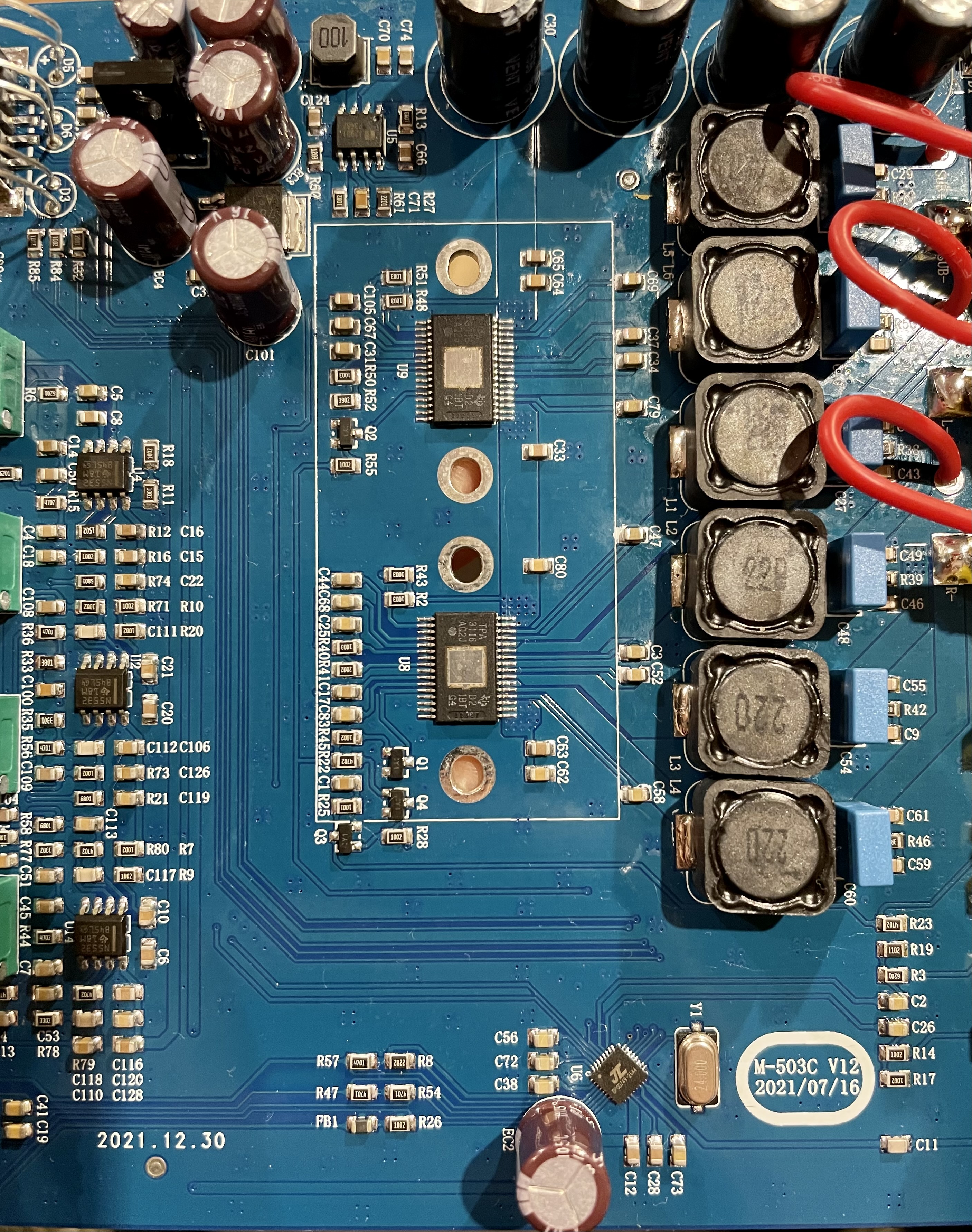

    Привет всем!
    Тема старая, но может оживим немного?
    В общем у меня усил практически такой же, даже плата похожа. Проблема - ровно та же, что у автора, дословно
    Фронты звучат ярко и мощно, басовитые, но темброблоком убавляется как надо, это в общем даже лучше, что их не порезали. Высоких кажется маловато, но в принципе, убирая низкие, читаются они нормально на своем максимуме.
    Шумов нет. Но вот саба прям крайне мало, при максимальных низких на фронтах, саб по сути не слышен вообще, но его прям совсеееем мало. При этом работает он вроде бы правильно (частота и усиление регулируются).
    На слух воспринимается, что на саб не выходит даже 50 Вт, не говоря уже о 100. Понятное дело это режется сильно частотой, но я сравнивал с другой платой, построенной на чипах AP3050D и на ней саб при всех прочих равных долбит как надо, даже зарезая его до 80-100Гц. Т.е. это не проблема акустики.
    Вопрос к автору: чем в итоге всё закончилось, что и как сделал?
    У меня так же первая мысль была снизить КУ фронтов и поднять у саба. Но всё же еще смущают некоторые вещи, а именно:
    - ОУ (есть на фото) N5532, странно, но не могу их найти именно N, везде NE. Не знаю, может китайцы впаяли какие-то левые? Но я заказал три шт. на Чип и Дип NE5532DR от Техаса (надеюсь оригиналы), если целесообразно их заменить, то перепаяю.
    - сильно греются индуктивности саба (на фото L5, L6), индуктивности на фронты чуть теплые, что можно сделать?
    - первое что заметил сравнивая даташит: саб распаян в режим Мастер на КУ 32Дб, в то время как даташит рекомендует Слэйв. Ок, поменял местами резисторы, стало в Слэйв те же 32Дб (на фото на плате это R50 b R52). Разницы не заметил. Вообще если честно, не совсем понял назначение режима Мастер/Слэйв для канала саба, что должно измениться? Встречается в обсуждениях, что китайцы не редко распаивают саб в режиме Мастер.
    - КУ фронтов 26Дб. Странно, что при столько малом КУ они так орут Уверен был, что они тоже на 32 распаяны. Ну по крайней мере можно еще понизить до 20Дб. Резисторы также заказал "всякоразные"
    - пробовал также использовать выход на активный саб, выход реализован после фильтра, до выходного усиления, ну логично, ручки частоты и усиления саба работают. Но! Блин, всё равно очень слабый выход. Т.е. аналогичный усил, поставленный на саб после этого выхода надо на полную ставить, чтобы его стало слышно.
    - также часто пишут " заменить что-нибудь там-то на то-то" (типа кондеры на плёночники) - очень даже приветствую это
    В общем буду рад любым советам и разъяснениям, не настолько шарю во всём, чтобы самостоятельно разобраться.
    Кстати начал долбить китайцам в поддержку (а у них, да! - есть саппорт их этих усилков). Ну схему они мне присылать не хотят, типа секретная инфа, прислали схему элементов чуть другой модели, заявив, что усилы идентичны, но нет, разные, начиная с ОУ.
    На прямые вопросы в лоб тоже увиливают, мол: какие у вас там КУ, какие номиналы где и тп - тишина Ну да ладно, я сразу уже понял, что от китайцев ничего не добьёшься и делать самому всё.
    А вообще усил мне очень понравился своим исполнением, если интересно, скину фотки и описание, по мне - это пока что лучшая и самая удобная железка из аналогов. Если бы еще саб долбил как надо

    Я ограничился поднятием КУ на сабовом канале до 36дБ - баса стало предостаточно, регулятор громкости саба не больше чем на половину теперь стоит всегда. Заменил так же NE5532 на AD832, но это уже не к вопросу громкости)))
    О, крутяк! Ну я думаю тоже КУ саба на 36дБ поднять, если мало будет, то КУ фронтов еще опустить до 20дБ. А сколько у тебя по умолчанию были КУ на сабе и фронтах? Что изменилось при замене ОУ на AD832 (из очевидного)? Что еще проништячить можно? Дросселя саба грелись?

    У меня были master/slave обе на 26дБ с завода. У меня тоже была изначально мысль, чтобы фронт до 20дБ опустить, но впоследствии эта необходимость отпала - и так за глаза баса. Можно сделать немного иначе - басовый канал поставить на 32дБ, а фронт снизить до 20дБ. Мне кажется так будет даже лучше - поскольку КУ не будет задран до предела на сабе. Но паять там эту мелочь уж больно кропотливая работа)
    Для моего незибалованного слуха замена ОУ не дала ровным счетом ничего))) Больше я ничего не менял в этом усилке, вроде все устраивает.

    А ну ты на две ступени повышал. Но у меня сейчас саб и так на 32, а фронты на 26. Так что мне без вариантов скорее всего чтобы обеспечить повышение с запасом, придется саб на 36, а фронты на 20 перепаивать. Ну в любом случае, я наверное сначала понижу фронты на минимум, если саба будет мало, то уже его подниму на максимум. Надеюсь тоже обойтись лишь этим. Тоже конечно задирать на максимум не хотелось бы, с другой стороны - я не буду наваливать гейна так, чтобы до сралова доводить. Для домашнего прослушивания как сейчас я максимум на половину громкости буду гонять. Усил достаточно громкий.
