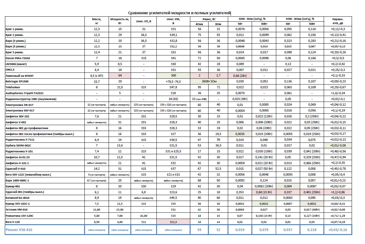

    На ютубе есть канал некоего коллекционера советской аудиотехники ussraudio001. Кроме коллекционирования, он сам ее восстанавливает, ремонтирует на заказ, проводит ревизию и т.п. У всего, что попадает ему в руки он после профилактики и ремонта исследует характеристики нормальными инженерными методами. Т.е. не исполняет дегенерата-"золотые ушки", а берет E-MU0404, генератор, компьютер с ARTA, RMAA, при необходимости ECM8000 и т.п.
    Результаты его измерений сведенные в таблицы:

    Есть чему удивиться. Ибо, внезапно, охаянная Вега 50У- 122 без эквалайзера по КНИ показывает одни из лучших результатов, а малообсуждаемые Кумиры, так вообще впереди планеты всей (для сравнения там есть измерения бюджетных: DENON, KENWOOD и т.п.) Бриги, Барки, Одиссеи (отдельная песня) и прочие фетиши тоже есть.
    Что думаете?

    Ну, например, по измеренным данным вышеупомянутого ussraudio001 один из Барков третей ревизии по КНИ вообще в числе худших на нагрузку в 4Ом, а Вега-122 по КНИ его уделывает, как бык овцу?
