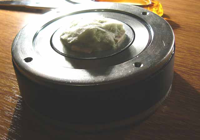

    Итак, есть купольный СЧ Ciare HM500. Вот фота его МС (нехорошего качества, но другой, к сожалению, нема.
    Какие есть идеи:
    Прилепить на верхнюю поверхность керна кольцо, спаянное из толстой медной проволоки
    или
    пропихнуть в зазор до фланца кольцо из проволоки потоньше и залить клеем с помощью шприца
    Стоит ли заморачиваться?
    А в чем проблема? Сильно возрастает импеданс на ВЧ?

    Катушка у него короче зазора? Керн имеет Т-образную форму или просто цилиндр?
    Самое эффективное решение для мидрэйнджа, это когда медь расположена непосредственно в зазоре, в масимальной близости у катушки - на керн натяну медная рубаша ~0,5 мм толщиной... некоторая потеря индукции, за счет более широкого зазора, компенсируется более мощным магнитом.
    Тут такой номер не пройдет, т.к. во-первых нужны детали высокой точности, для точной посдаки, а во вторых зазор очень узкий, не останется просто физически места для катушки.
    Максимум что можно тут сделать, это установить кольцо на керн.

    Проблемы сопсна нет, просто хочется лучшего (которое враг хорошего) - снижения искажений. Думаю, пока не закончил настройку, мжет попробовать. Катушка короче или нет, трудно сказать; керн, кажется, т-образный, через зазор очень плохо было видно, и правда узкий.
    В общем, идея пропихивать в зазор кольцо, видимо нереальная...
    или
    Пайка не пойдёт однозначно, потому как смысл КЗ витка именно в низком сопротивлении(чем меньше тем лучше). Пихать в зазор тоже не стоит, потому как , если это КЗ кольцо одеваемое на керн, то чем плотнее оно сидит на керне тем лучше.
    Катушка врядли короче, а вот керн точно не Т-образный, уж слишком большая дыра в керне, часто вместо этого делают выемку в торцевой(сбоку) части керна иммитирующую Т-образность(как в середняках от 100АС-060).
    Добавлено через 33 минуты
    Улучшать надо, и париться на этот счет не стоит. Главное - точно знать, что улучшать.
    Проблема может быть не в искажениях
    Вот это точно! В чём заморочка? Или просто хочется попробовать? Тогда без токарных работ, медных прутков соотв. диаметра (обязательно из проката(!)) разборки/сборки магнитной системы - не обойтись. Если всё это "на шару", то можно и сделать.
