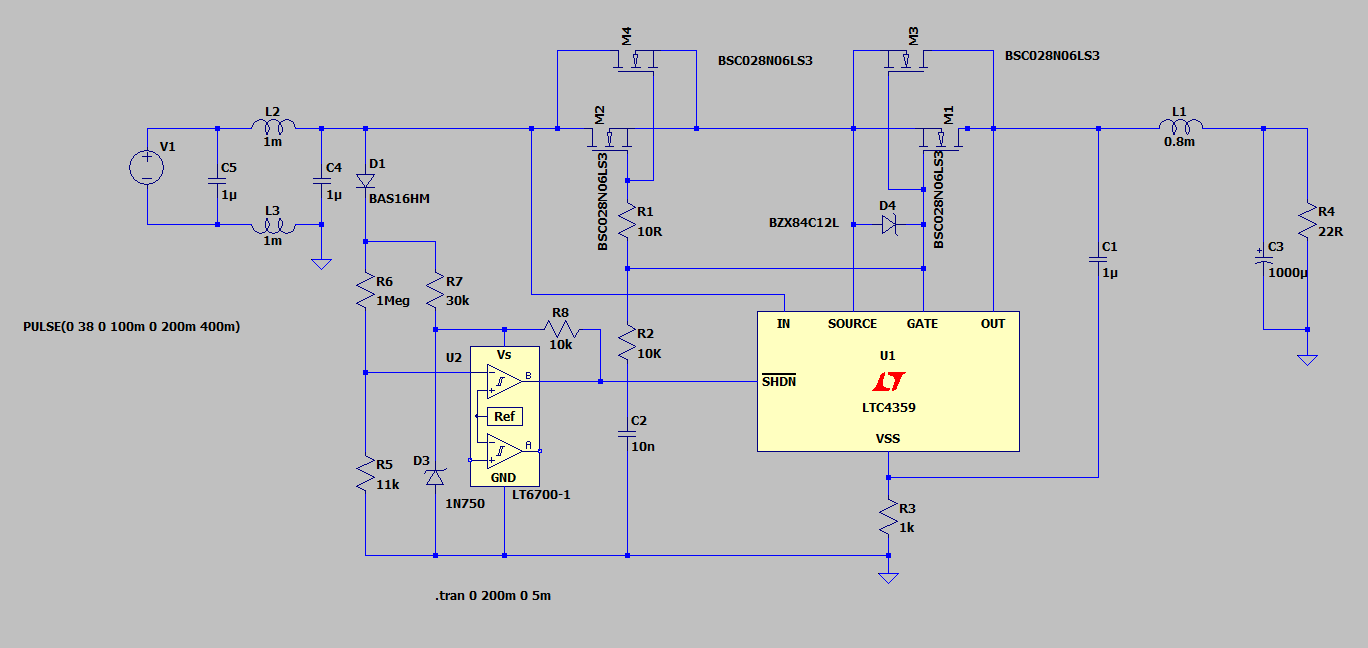

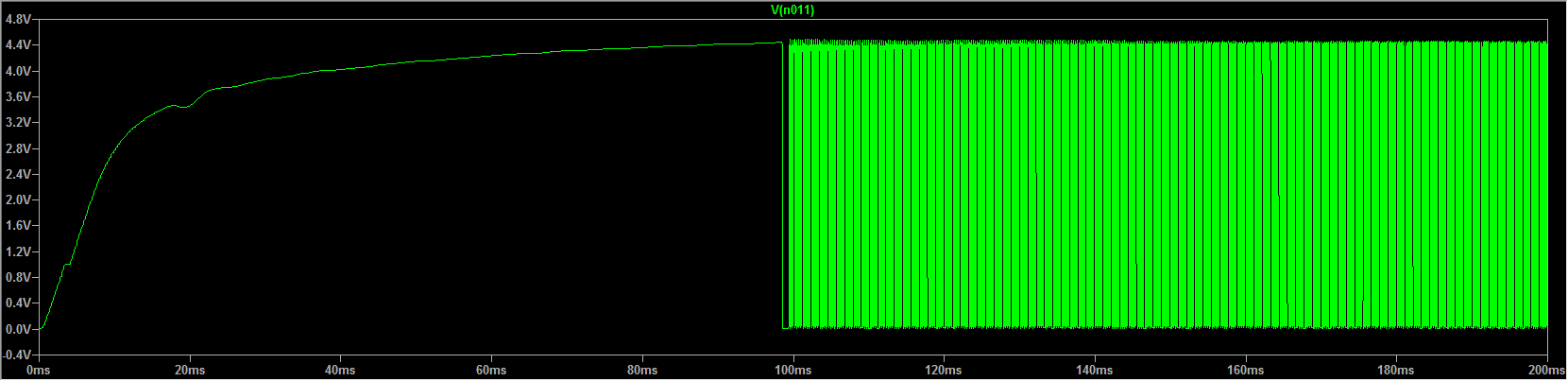

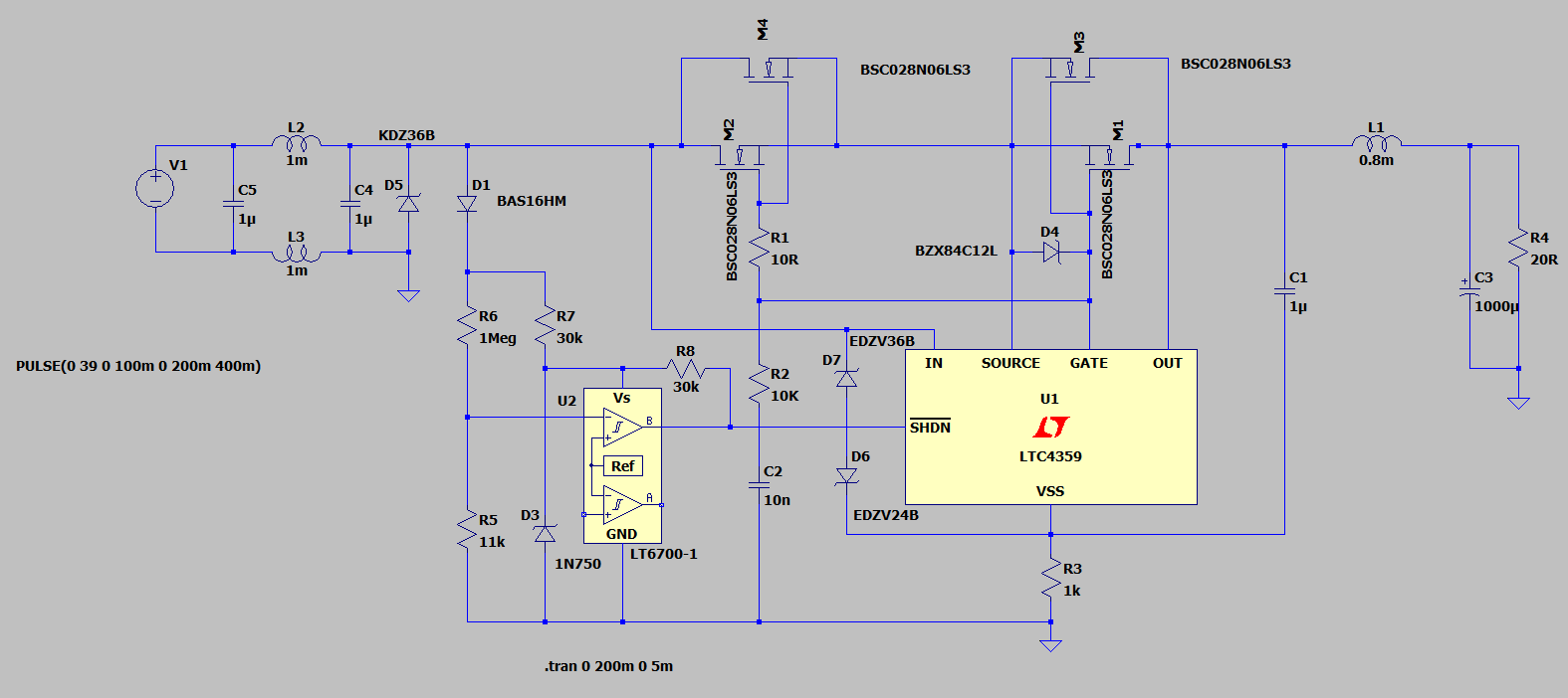

    Доброго времени суток уважаемые форумчане. Может кто-то из вас сталкивался в своей практике с данным контроллером и поможет разобраться с моей проблемой. Имеется вот такая схема включения контроллера:
    К выходу подключен DC-DC преобразователь с выходным напряжением 24В.
    На схеме не хватает только двух защитных диодов на входе контроллера и одного после входного фильтра т.к. не нашёл нужных моделей в лтспайсе. Так же в реальной схеме стоит другой компаратор с открытым стоком tlv3011, но это думаю не принципиально. Проблема состоит в том, что с завидным постоянством пробиваются мосфеты М2 и М4 при работе даже на небольшую нагрузку. На холостом ходу всё нормально. Проблема проявляется в момент срабатывания компаратора, на котором реализована защита от повышенного напряжения.

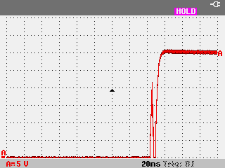

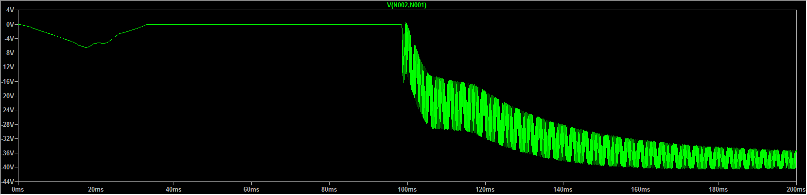

    В ходе симуляции выявил негативное влияние индуктивности дросселя фильтра. В момент закрытия ключей М2 и М4 на выходе компаратора появляется генерация:

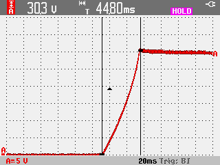

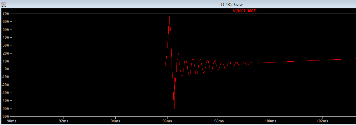

    Напряжение на ключах М2 и М4 в момент выключения:
    Возможно в этом проблема?

    Дык, вы же ж не выполняете рекомендации производителя мелкосхемы, типо: "Recommended Inductive Transient Suppression Circuitry". А индуктивность на выходе у вас не хилая.

    gyrator, не имеете ввиду применение супрессоров и снаберных цепей?
    ---------- Сообщение добавлено 15:46 ---------- Предыдущее сообщение было 15:37 ----------
    Добавил в качестве супрессоров модели стабилитронов равные по напряжению:

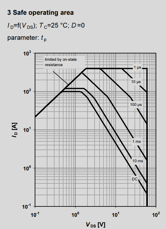

    Ещё думаю может транзисторам запаса по напряжению не хватает.
    А по току/теплу?
    Судя по симуляции, включаются/выключаются они долго, находясь в этом самом линейном режиме.

    А по току/теплу?
    6A держат если их не выключать. При размыкании же вылетают и на одном ампере.

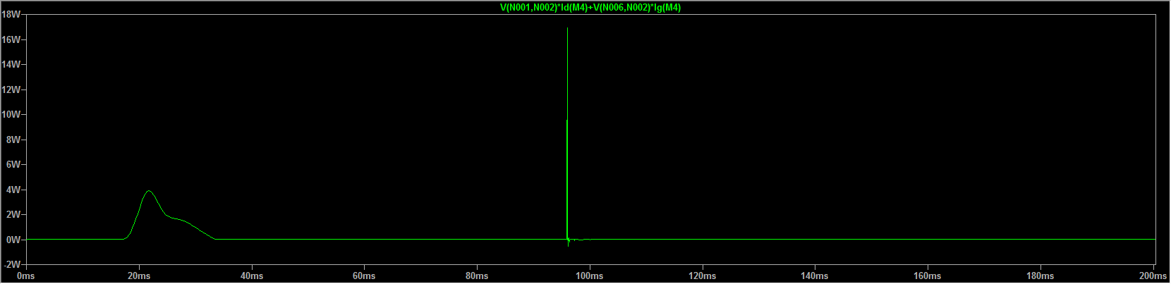

    В симуляторе можно (и нужно) глянуть мощность рассеиваемую на мосфетах

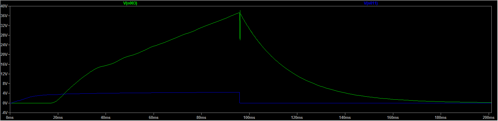

    По умолчанию Re: LTC3589 постоянно "вылетают" мосфеты
    mellowman, 17вт в пике это без супрессора после дросселя фильтра. С ним вдвое меньше
    При длительности около 1мс из ОБР не выходит.
    Последний раз редактировалось and T; 01.03.2020 в 18:02.

    а защита от высокого напряжения срабатывает при 38В.
    Я вижу, что при 1мс и 40В напряжения у них 3А по ОБР.
    Если действительно все так медленно выключается, то параллельное включение без токовыравнивающих резисторов не корректно, потому что это активный режим, не ключевой.

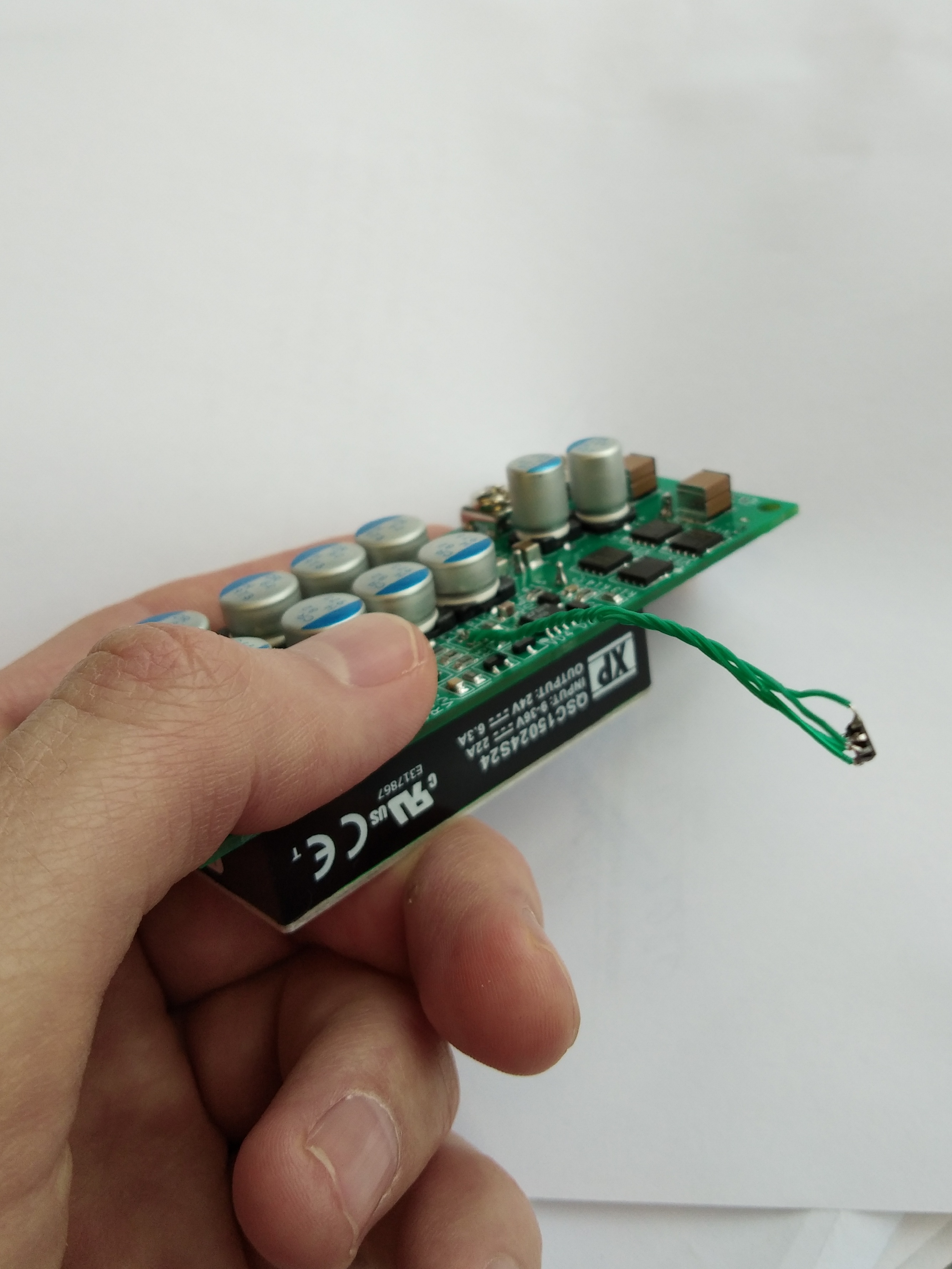

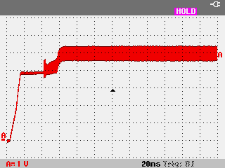

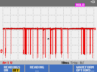

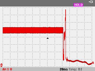

    Когда рисовал схему в симуляторе, платы не было под рукой и значения номиналов проставил по памяти. Ошибся я немного с величиной индуктивности дросселей, всего лишь на порядок. Проверил сейчас осциллографом напряжение на выходе компаратора:
    В питании компаратора чисто. Получается помехи от DC-DC преобразователя через землю попадают на выход компаратора. При этом помехи максимальны при токе нагрузки 0.5 - 1А. При большем пропадают. Удалив компаратор вообще схема работает стабильно от холостого хода до максимальной нагрузки 6А. Осталось понять как всё это заставить работать вместе.

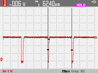

    mellowman,
    При токе 0.5А:
    При токе 6А:
Название:	Uds 6A (2).png
    Напряжение на выходе компаратора с разрывом цепи SHDN:
    Всё таки предполагаю виной всему наводки от преобразователя. Компаратор и контроллер находятся под модулем DC-DC c обратной стороны платы. От преобразователя эти цепи отделяет только земляной полигон. Но может ли он защитить от частоты 300кГц? Мне не хватает опыта, что бы ответить на этот вопрос.

    Ну и собственно решение проблемы
