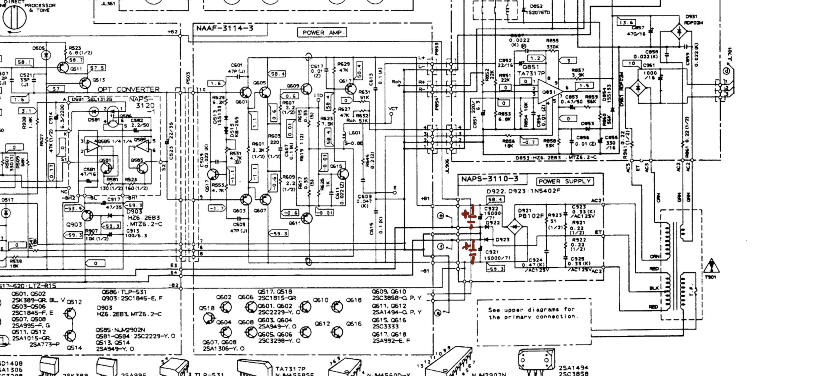

    Добрый день. Имеется усилитель Onkyo A-8690. Схема
    У него по питанию после моста 2 конденсатора 71v 15000uf. Банки подсели до 11000uf. И есть лишние 2 хороших старых конденсатора от старого Pioneer фирменные, тоже подсевшие до 12000uf. Загорелся идеей поставить их паралельно имеющимся в Onkyo. Вопрос, как правильно это сделать, нужно ли будет что то еще менять(в связи с увеличением тока заряда, хотя емкость не сильно больше родной получится в связи с тем что эти подсажены) или добавлять? подключать как я понимаю паралельно родным?

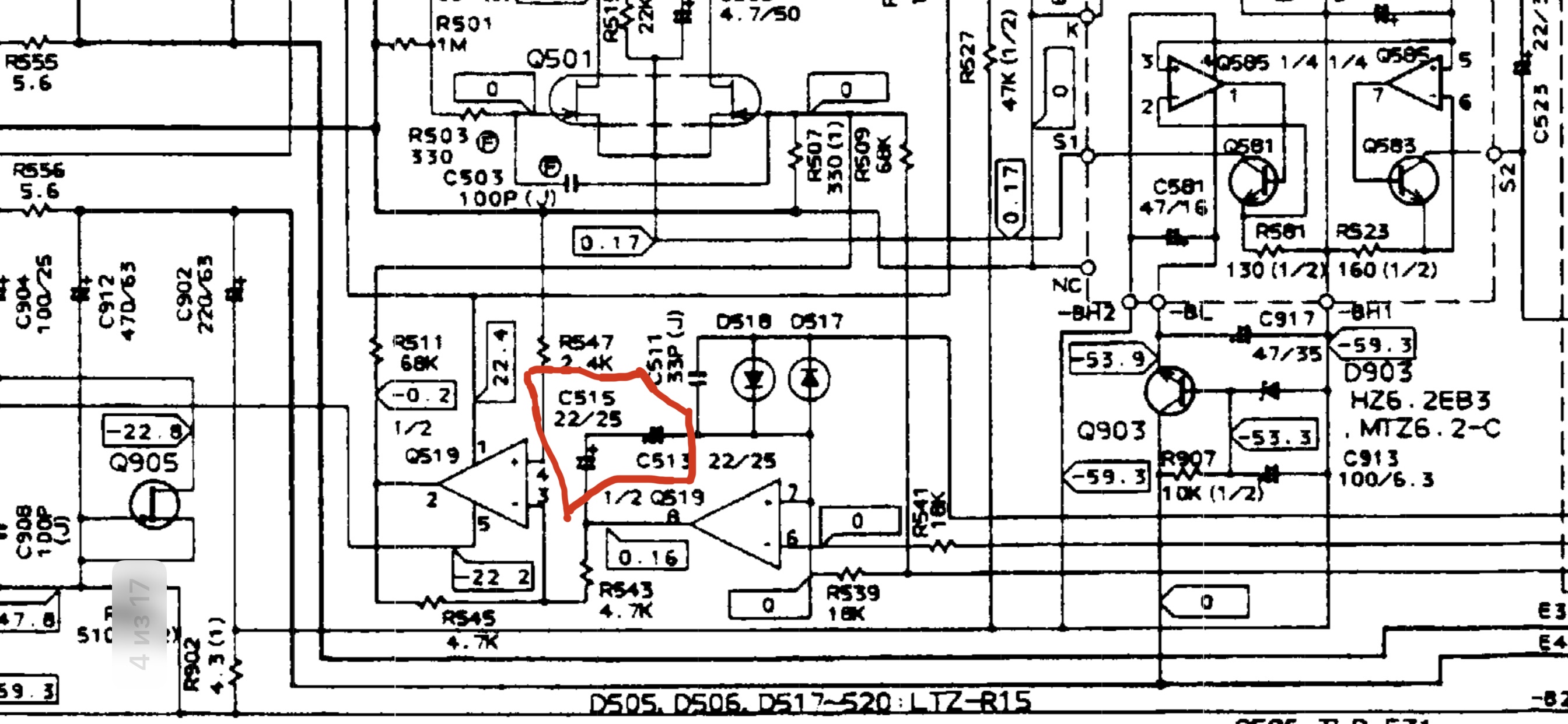

    И второе о чем хотел спросить. На фото отметил конденсаторы с515 с513. можно ли вместо них поставить биполярный nichicon ES? если да то какой емкости? как понимаю по идее должен быть на 10uf но у меня есть в наличии на 22uf

    По умолчанию Re: Как правильно добавить дополнительно пару емкостей по питанию к имеющимся двум банкам усилителя Onkyo
    При его компоновке, не просто разместить ещё две не маленькие банки, чтоб это было не во вред, см. https://forum.vegalab.ru/showthread....37#post2740337 На пробу можно прицепить, для оценки возможных изменений, при намёке на положительный результат, можно будет прикинуть, как оптимально вписать в конструктив. С заменой аналога биполяра не стоит заморачиваться. Не первая тема на Веге https://forum.vegalab.ru/showthread....=1#post1188188
    Подсевшие кондеры? Что за бред? Выкинь их в мусор и купи нормальные. У твоих ESR запредельный наверное.
    У импортных электролитов ёмкость не редко измеряется на нижнем пределе допуска, но вот если esr выше, чем у конденсаторов такого же номинала, общего применения, то это точно в мусор. Обнадёживает, что большие банки редко умирают.
    Esr в норме - 25мОм на 100Гц тестовой частоте.
    RuslanK, Хорошо, пробуйте параллельно. и сравнивайте на слух, будет лучше или нет. Не всегда увеличение емкости идет на пользу.
    Тогда удвоение ёмкости практически ничего не даст, кроме занятия, подобного рукоблудию, в результате чего устройство потеряет свою девственность.
