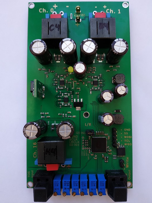

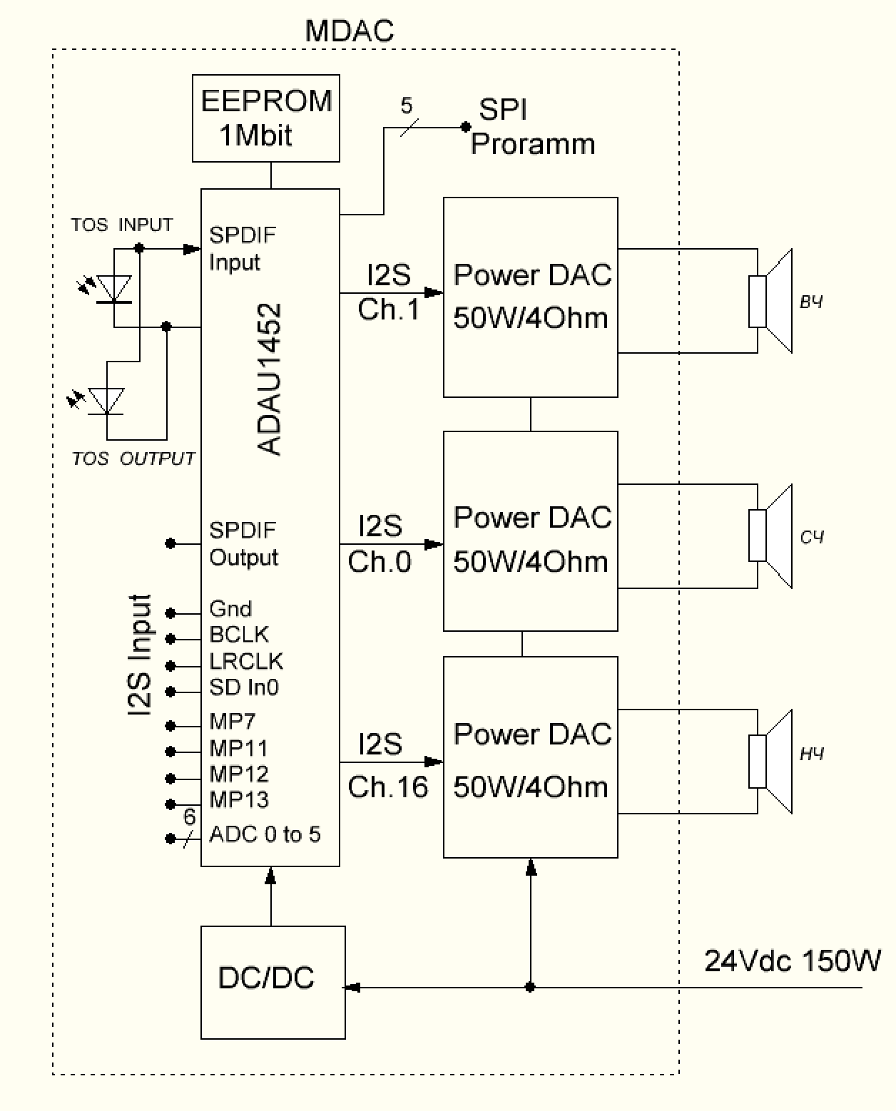

    Само по себе напрашивается решение, как радикально уменьшить КНИ. Это применение ИТУН.
    Не получится малой кровью перейти на ИТУН т.к. я использую прямое преобразование PCM в PWM с коррекцией усиленного PWM. Такой подход значительно упрощает реализацию активных триампингов с дсп на борту. Три полосы по 50Вт на 4Ом в месте с адау1452 влезло на плату 130х70мм, потребление в режиме х.х. всего 4,5Вт

    У меня применён прямой синтез цифры в силовой ШИМ. Аналоговый сигнал виден только на выходе ФНЧ усилителя класса Д.
    Результат нравится, с ровной же АЧХ все сильно хуже было по звуку, чем с выравниванием по импульсу, но это все ИМХО, так типа информация для размышления и опыта.
    В моём случае "правильный импульс" вырисовывается автоматически т.к. у меня КИХ деление полос. По фронту степ респонсибил я всего лишь подстроил задержку между ВЧ и СЧ динамиком. Ниже результат.

    Этот трёхканальный усилок сделан на основе стерео усилителя с цифровым входом под именем MAD-50.
    Цифровой вход позволяет подключить адау1452 к ядру усилителя без каких либо проблем ну и добавление одного выходного канала в самом усилителе позволяет реализовать три канала усиления которые обрабатываются дсп.
    В итоге получается такая структурная схема цифроактива.

    Я Вам в личку отослал ссылки на темы в которых есть структурные схемы и некое пояснение с фотографиями.
