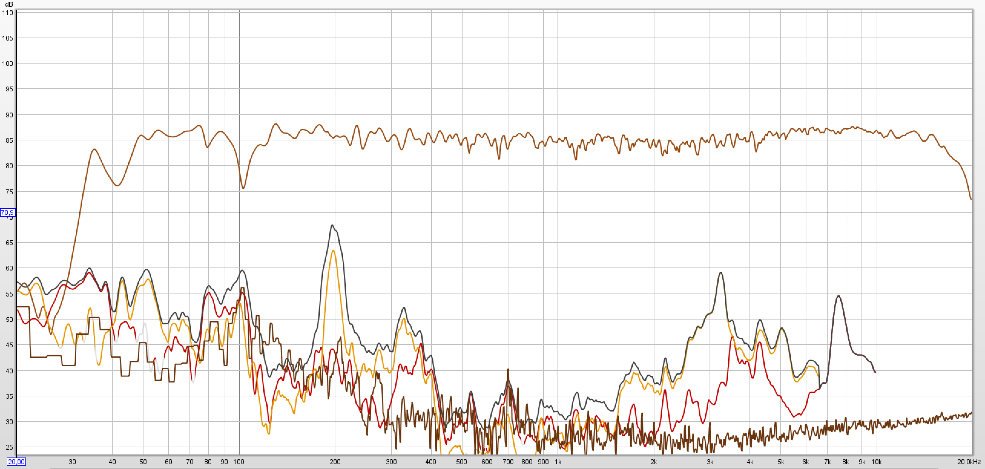

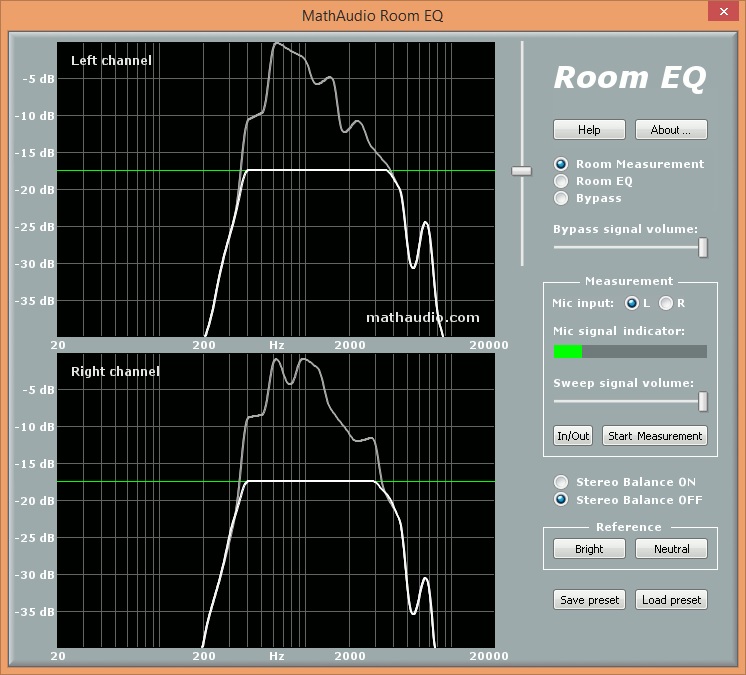

    В общем взял я колонку, поднял её над столом, направил по диагонале комнаты, установил микрофон перпендикулярно ВЧ динамику на расстоянии 1м.

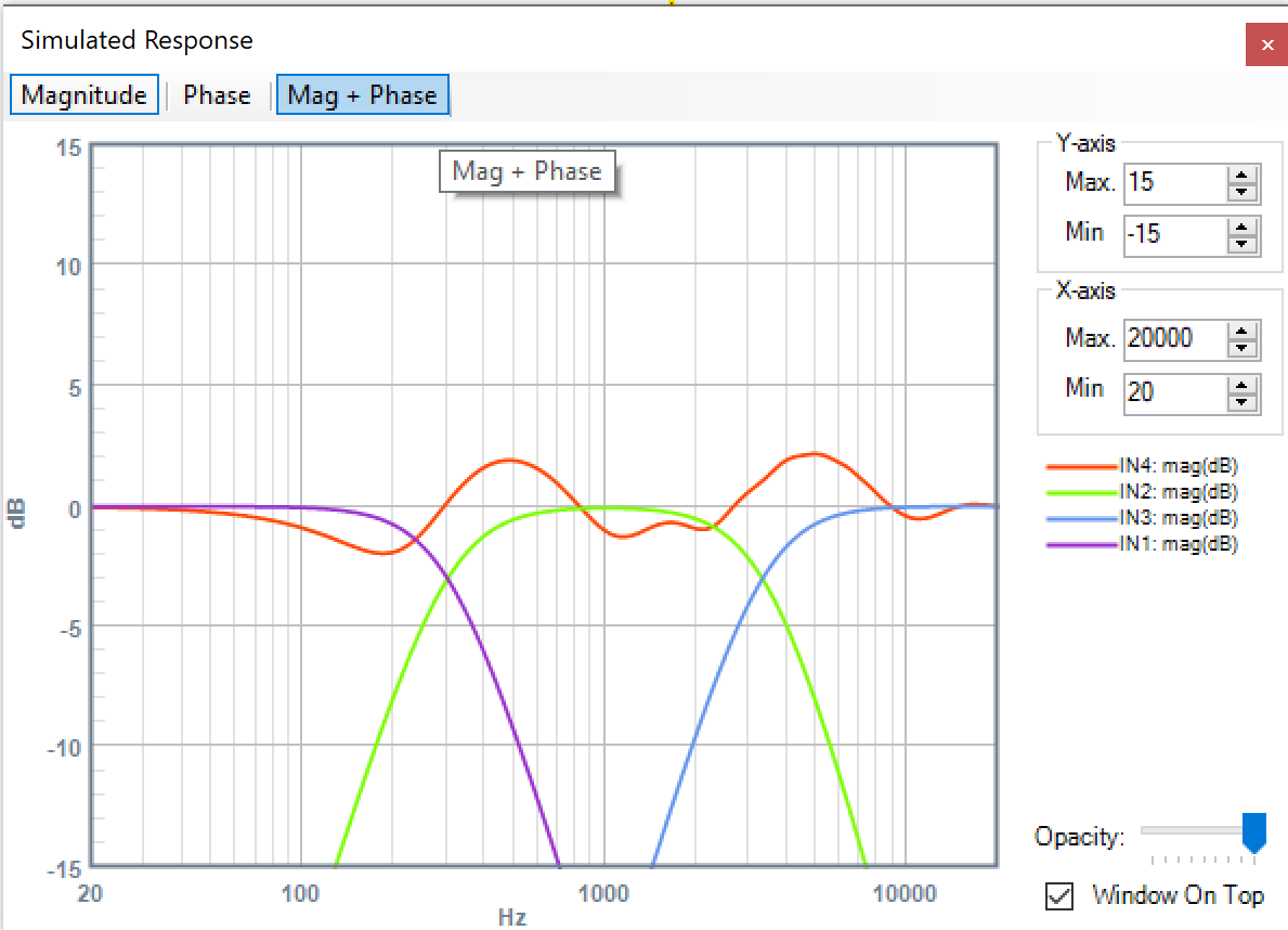

    Включил сигмастудио и разделил полосы в трёхполоске БИХ фильтром второго порядка.
Название:	IIR cros 2or.png
    Что бы убрать провалы которые создаёт фильтр Баттерворта второго порядка, я включил белый шум, и по АЧХ этого шума и на слух, с помощью задержек в каждом канале, подровнял провалы и получил в электрическом эквиваленте такую АЧХ.

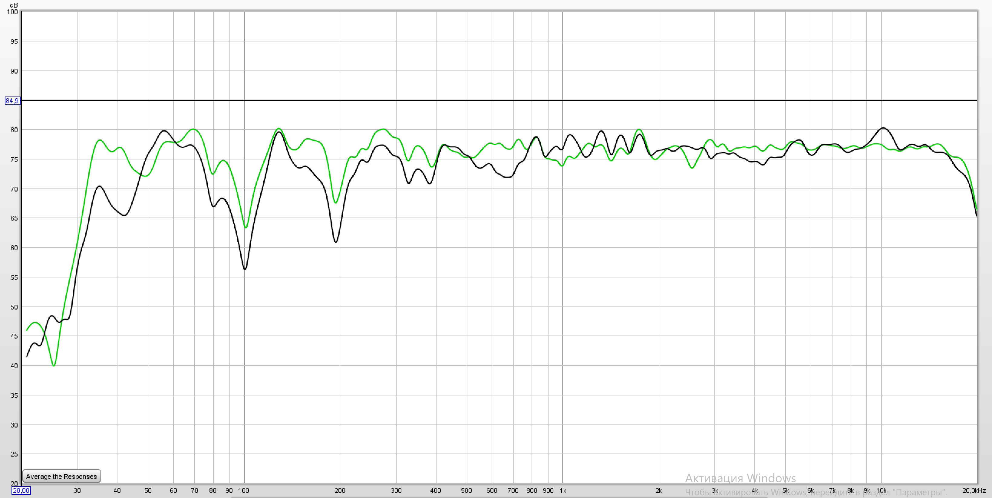

    Далее включил арту и построил АЧХ по MLS сигналу.
Название:	FFT IIR 1m.png

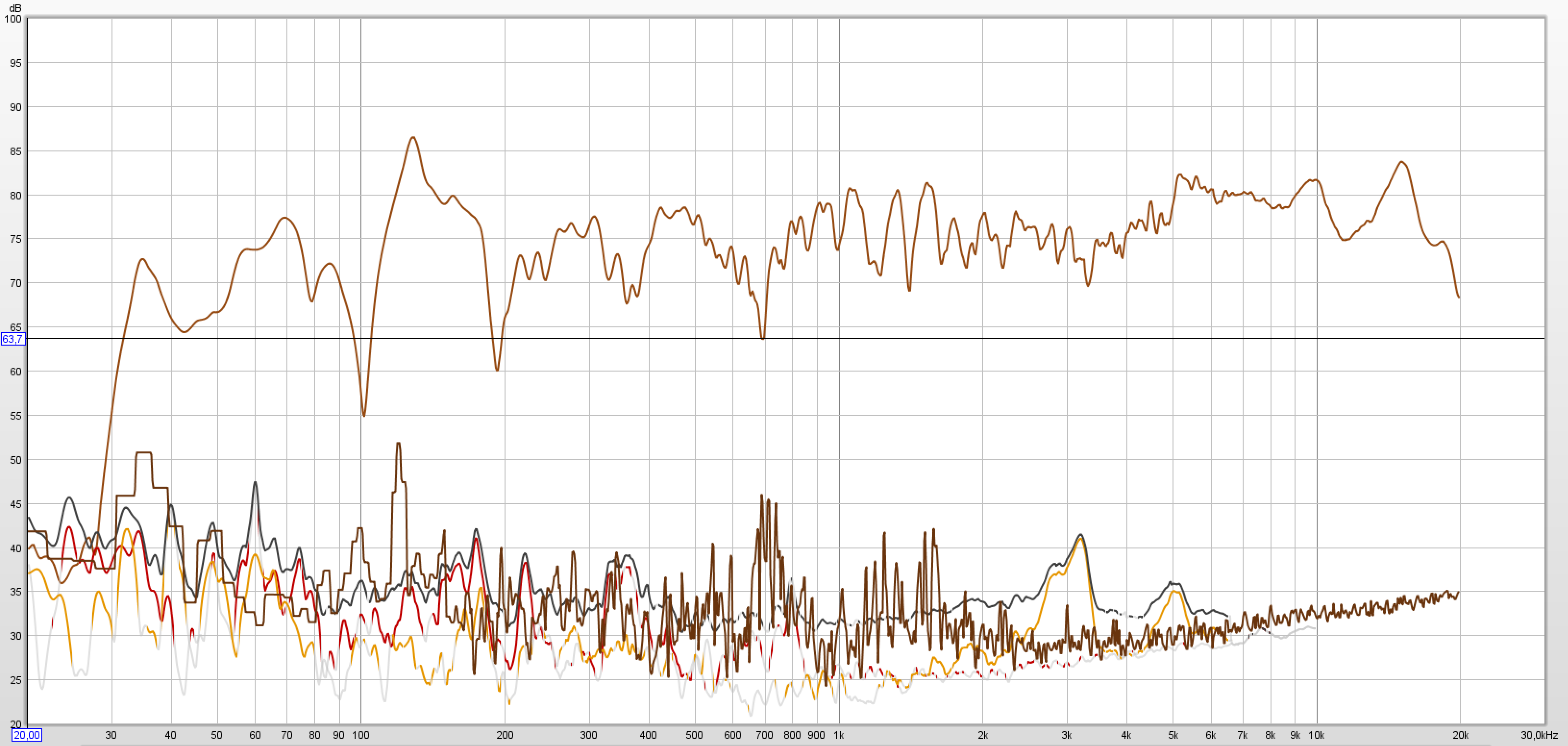

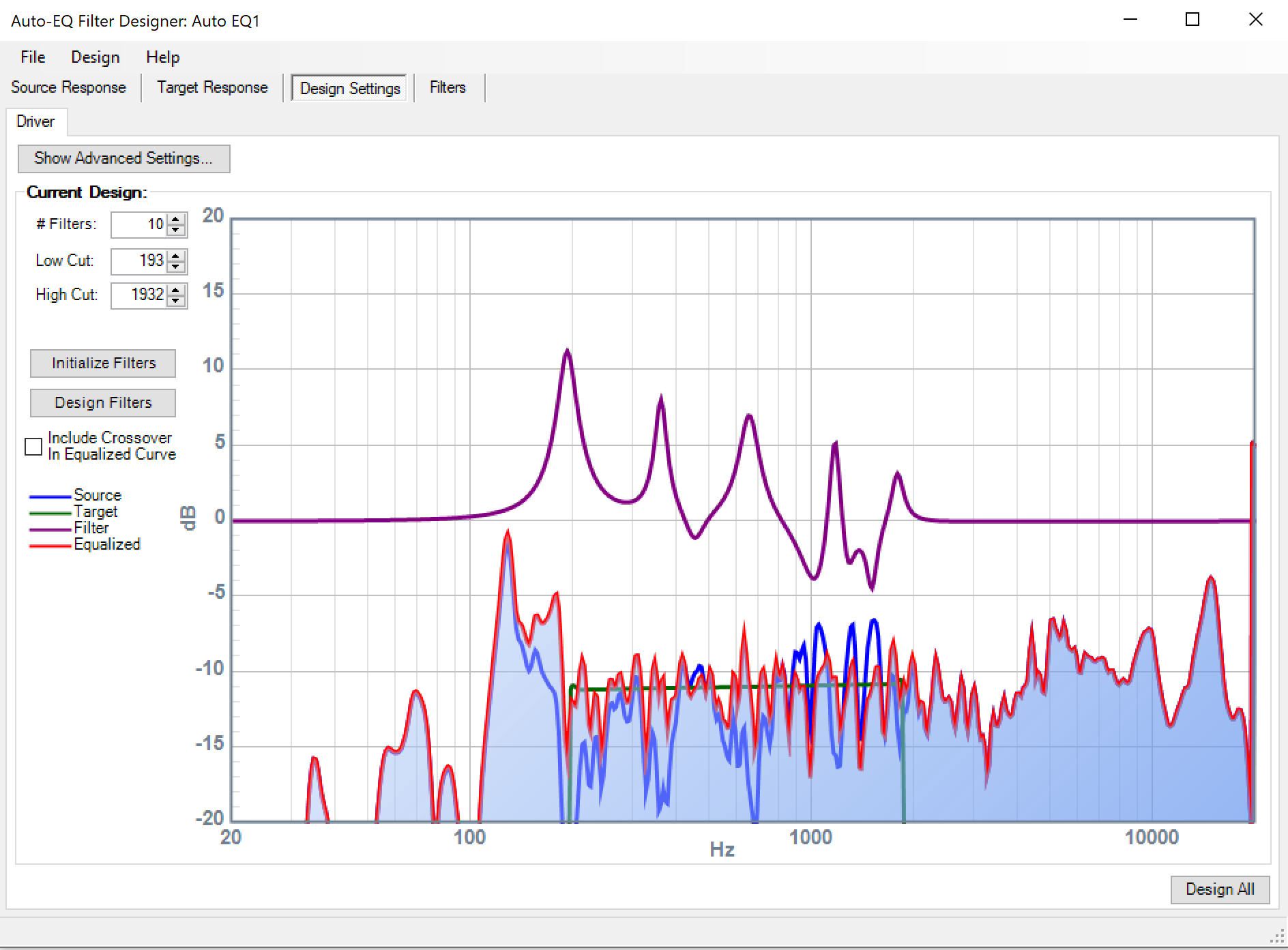

    Далее экспортировал эту АЧХ в сигмастудио и построил корректирующую АЧХ.
    Что то типа такого.
Название:	EQ IIR 2or.png

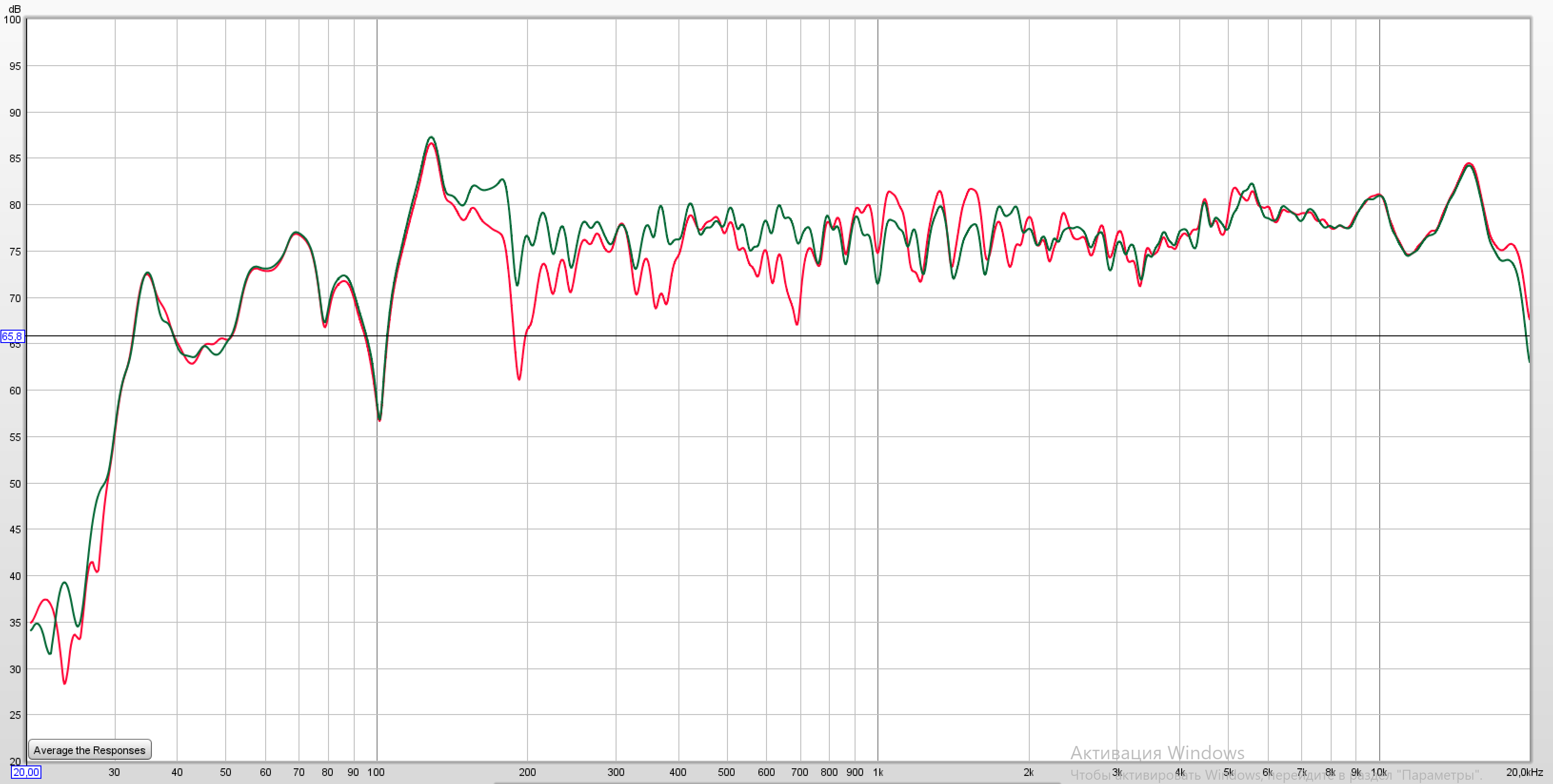

    Т.е. я сделал коррекцию АЧХ.

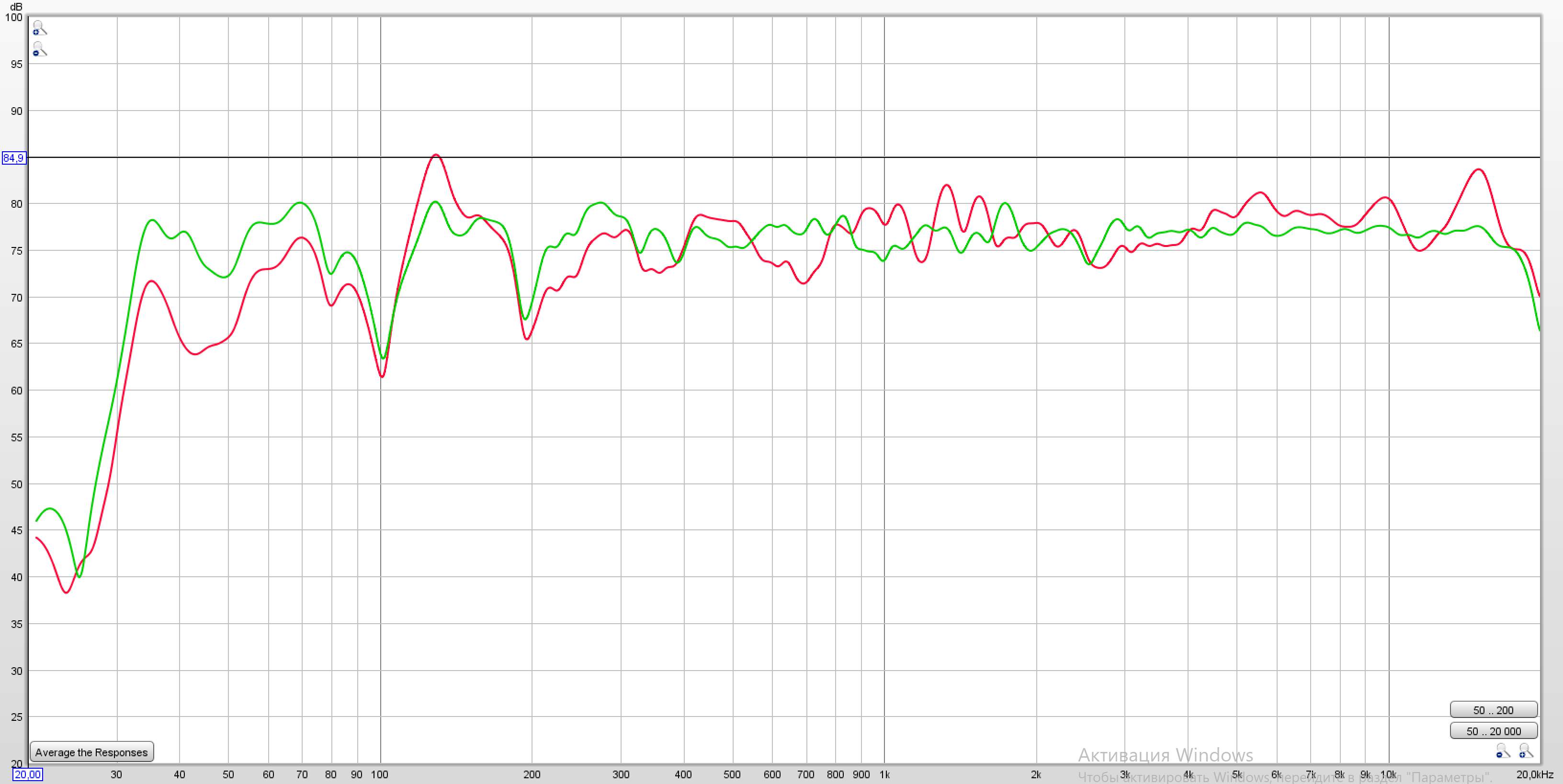

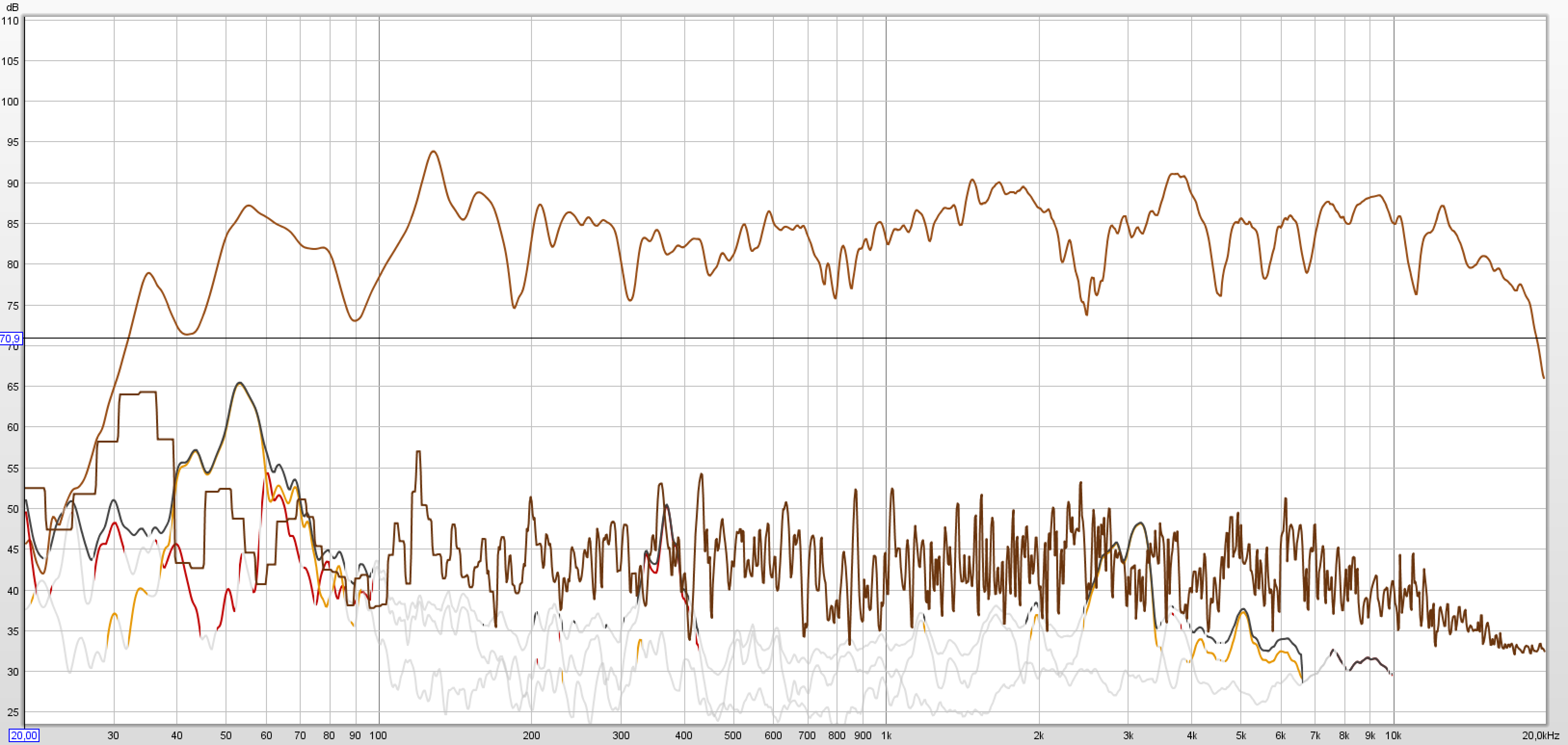

    Далее включил арту и сделал замер.
Название:	FFT IIR 2or viz corection.png
    Да, хотелось бы поиметь ровнее АЧХ, но при ширпотребных динамиках и фильтре второго порядка получить более ровню АЧХ на 1 метре, думаю будет проблематично.
    Прикреплю файлы арты может кому будет интересно задать параметры окна да глянуть что куда.
    Файл до коррекции.
    IIR 2or 1m FFT not corr.rar
    Файл арты после коррекции.
    IIR 2or 1m FFT s corr.rar
    Ну вроде как основные показатели замеряли и больших претензий к АЧХ вроде как нету.

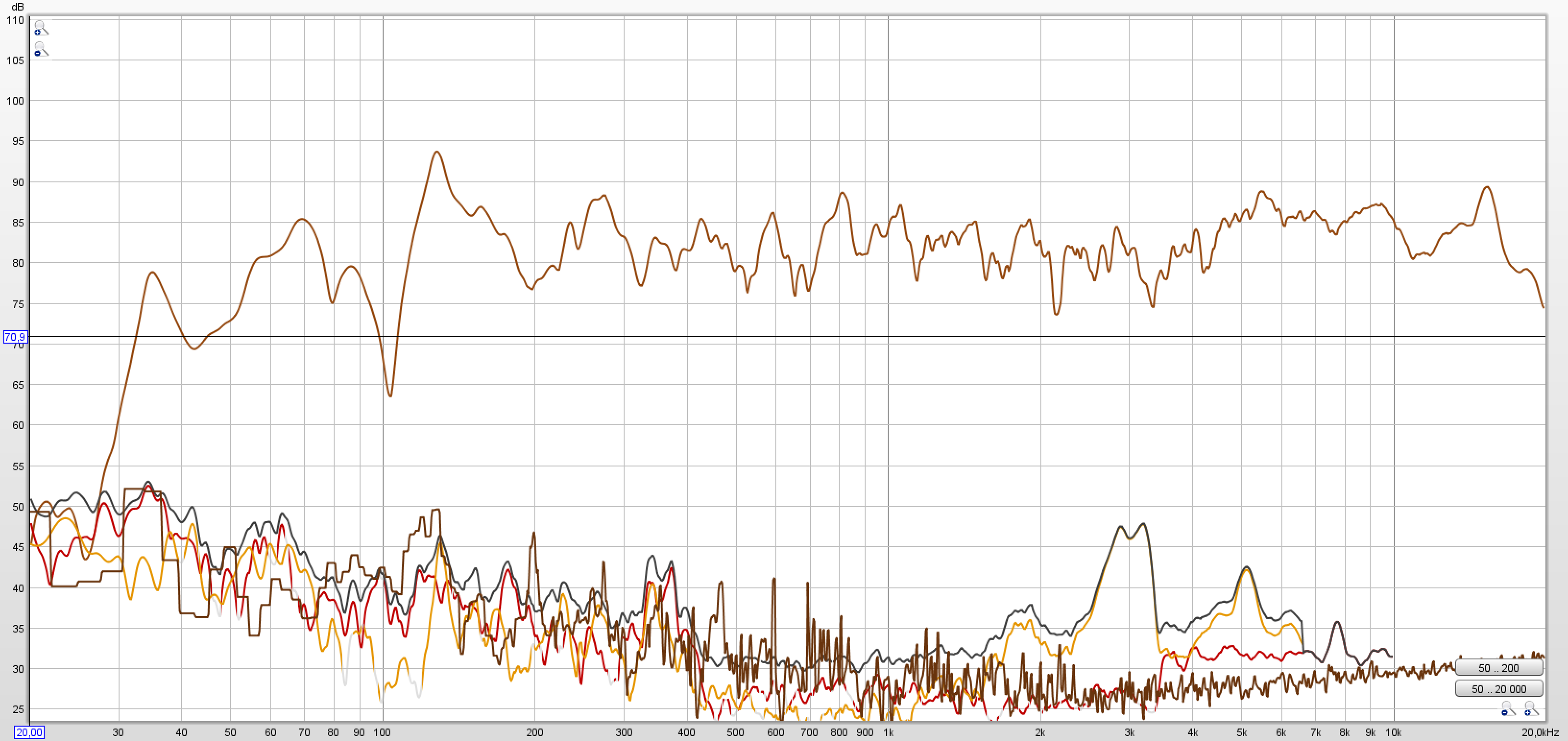

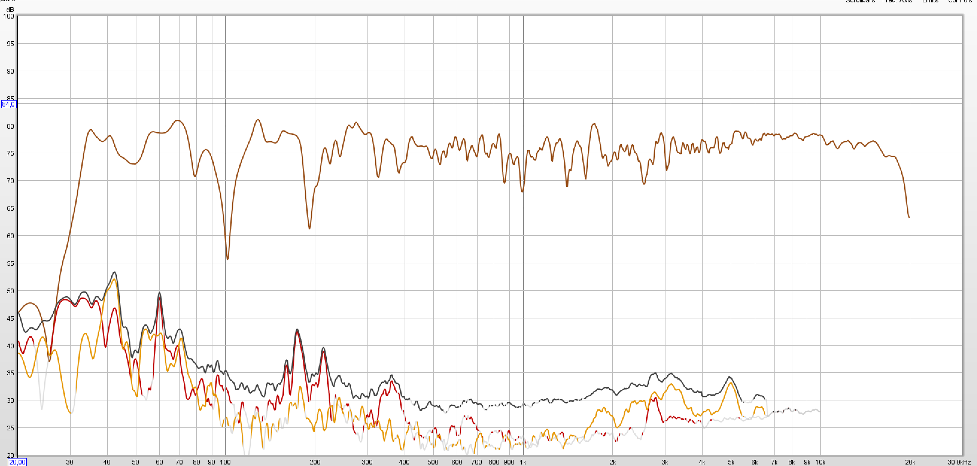

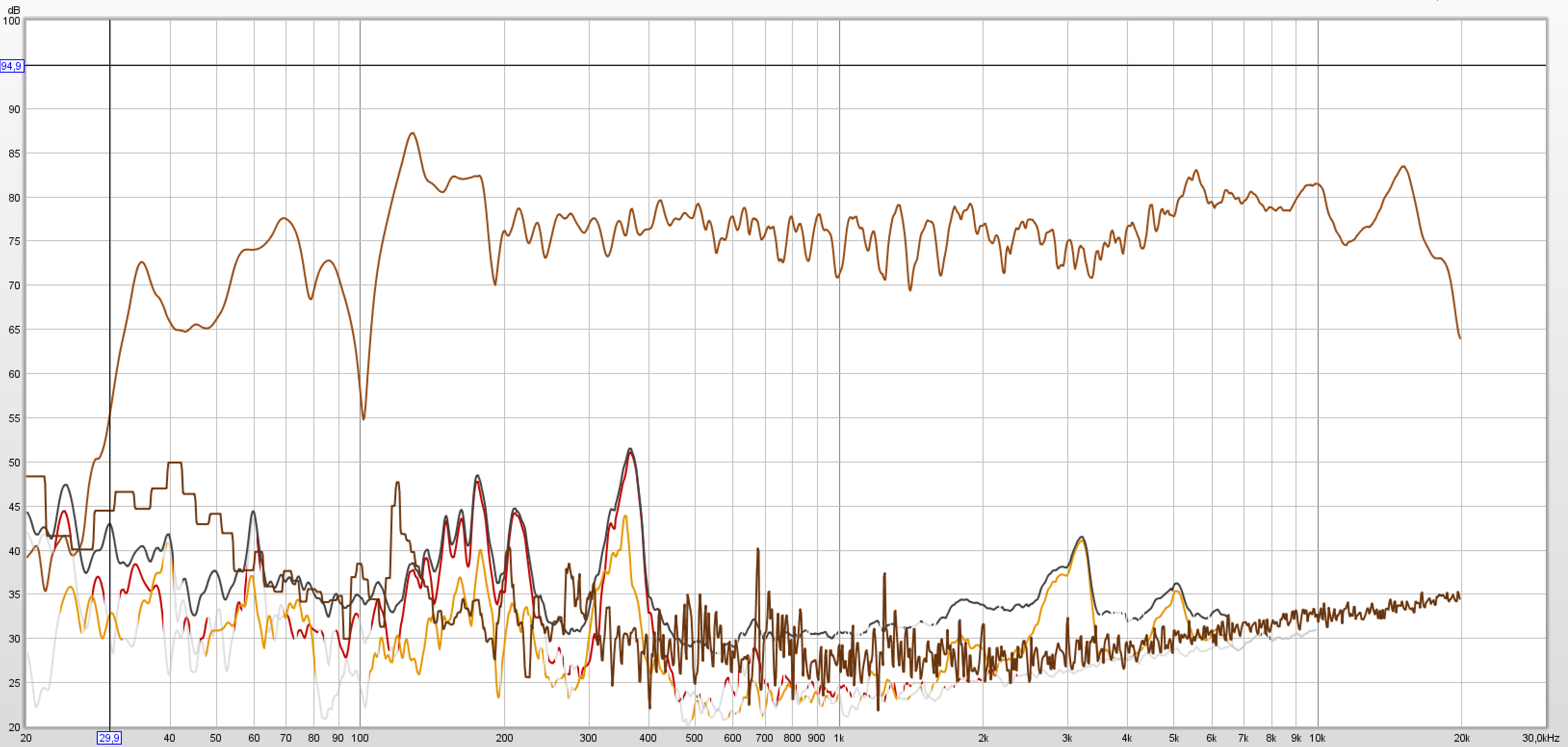

    В общем стрельнула мне простая мысль в голову - почему я выбрал АЧХ откорректированную по АЧХ снятой в 2,5см от диффузора?
    Я шёл путём сравнения и выбирал тот результат который давал меньше всего окраса в музыку, т.е. в конкретно моём случае результат где меньше мыла и меньше бархата на голосе. А за мыло и бархат на голосе отвечает не совсем то и АЧХ, а гармонические искажения, и я взял и глянул на искажения которые я имею при разном методе коррекции АЧХ.
    Результаты меня порадовали и дали направление для дальнейших действий.
    Смотрю я на гармоники при БИХ фильтрации с коррекцией в 1м, и вижу не совсем приятную картину.
Название:	Кг БИХ с корр.png

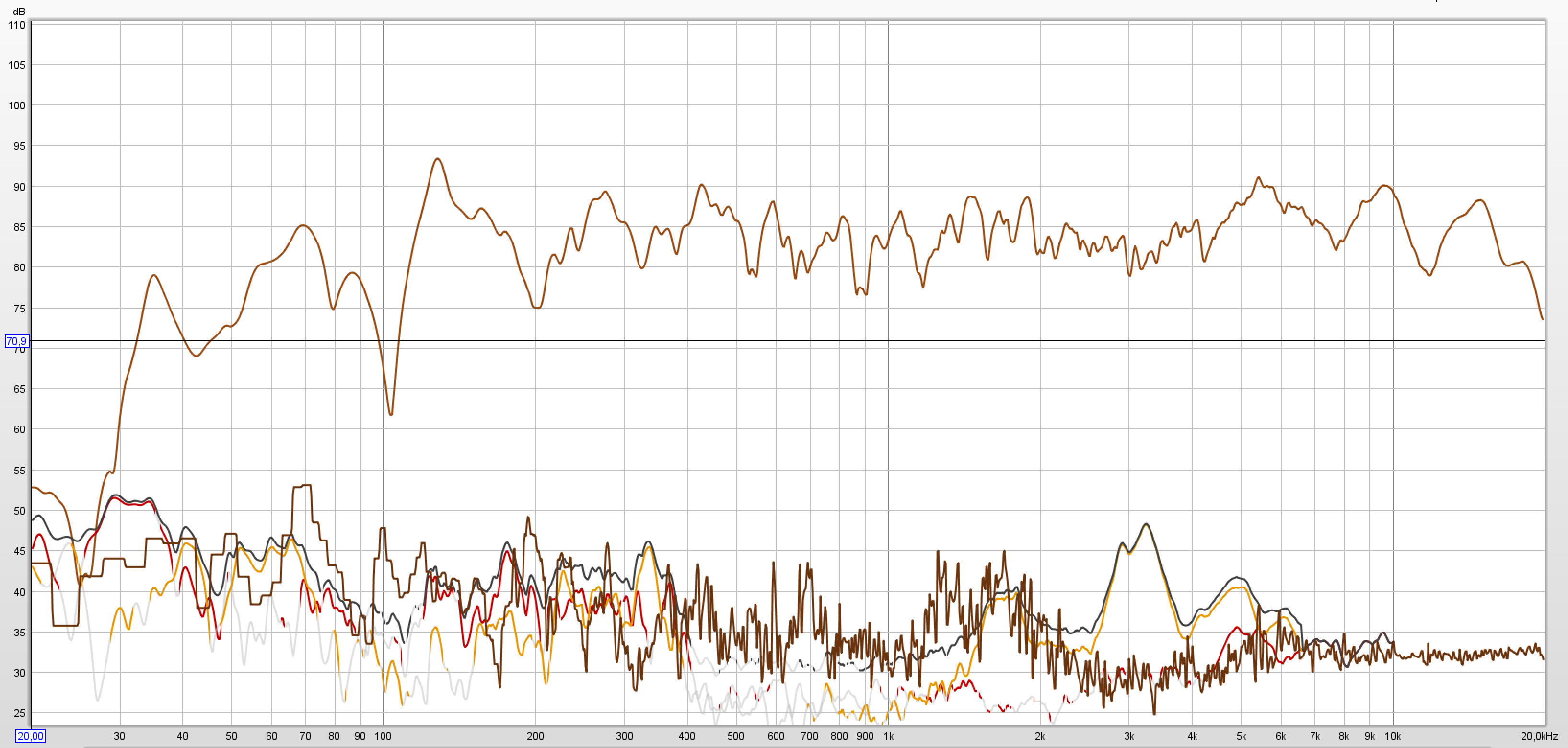

    Дальше смотрю на гармоники с КИХ коррекцией по АЧХ снятой в 1м от колонки.
Название:	Кг КИХ с корр 1м.png
    Вижу тоже не совсем красивую картину.
    Дальше смотрю на гармоники в метре от колонки которую я свёл по АЧХ снятой в 2,5см от диффузоров.
Название:	Кг КИХ 2см с корр.png
    И вот тут до меня дошло, искал я ушами не ровную АЧХ, а меньший уровень гармоник.
    Если анализировать картинки то я выбрал тот звук, в котором меньше всего явно выраженных горбов гармоник, а не в котором ровная АЧХ на расстоянии 1м.
    Дальше я решил глянуть на гармоники без коррекции АЧХ.
    Это гармоники при БИХ разделении полос без коррекции АЧХ колонки.
Название:	Кг БИХ без корекции.png
    А это гармоники при КИХ разделении полос без коррекции АЧХ.
Название:	Кг КИХ  без корр.png
    И тут у меня родилась мысля - проверить на слух вариант который позволит получить меньшее количество гармоник в СЧ и ВЧ диапазоне, судя по результатам измерений, для этого нужно ограничить глубину влияния коррекции АЧХ динамиков.
    В общем, в будущем буду проверять звук при минимальной коррекции, думаю начну с того, что не буду корректировать СЧ и ВЧ динамики, а дальше буду перебирать разные варианты и сравнивать их звук с колонкой которая откорректирована на 2,5см от диффузоров.
    Во такие у меня покуда планы на дальнейшие изыскания...

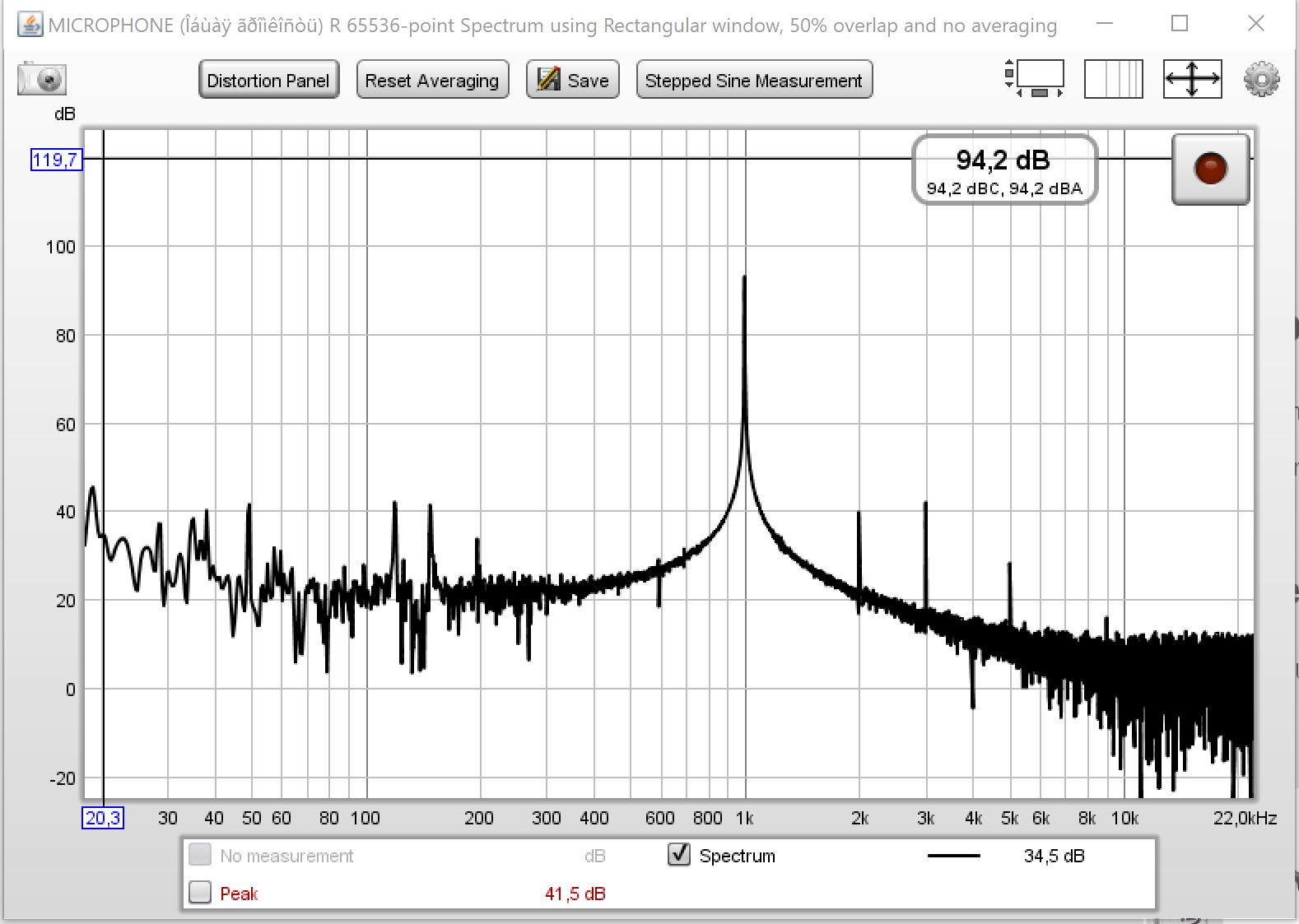

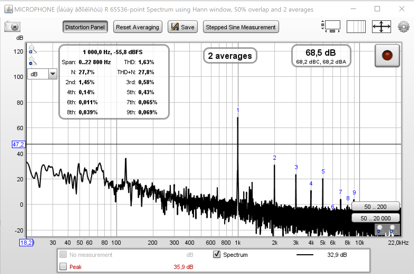

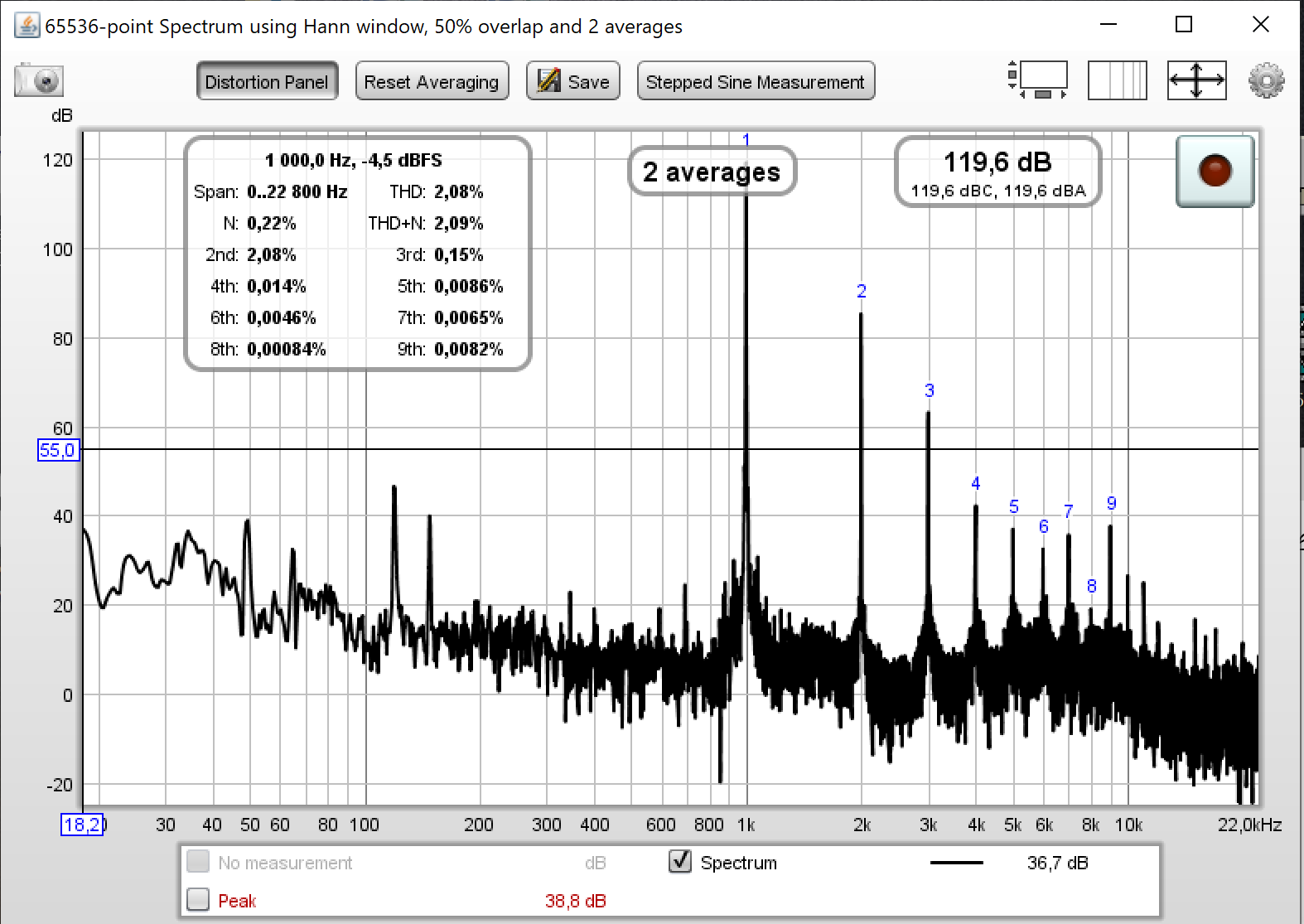

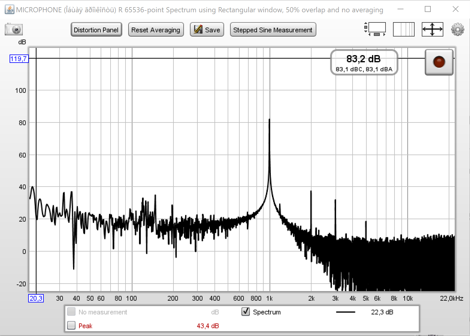

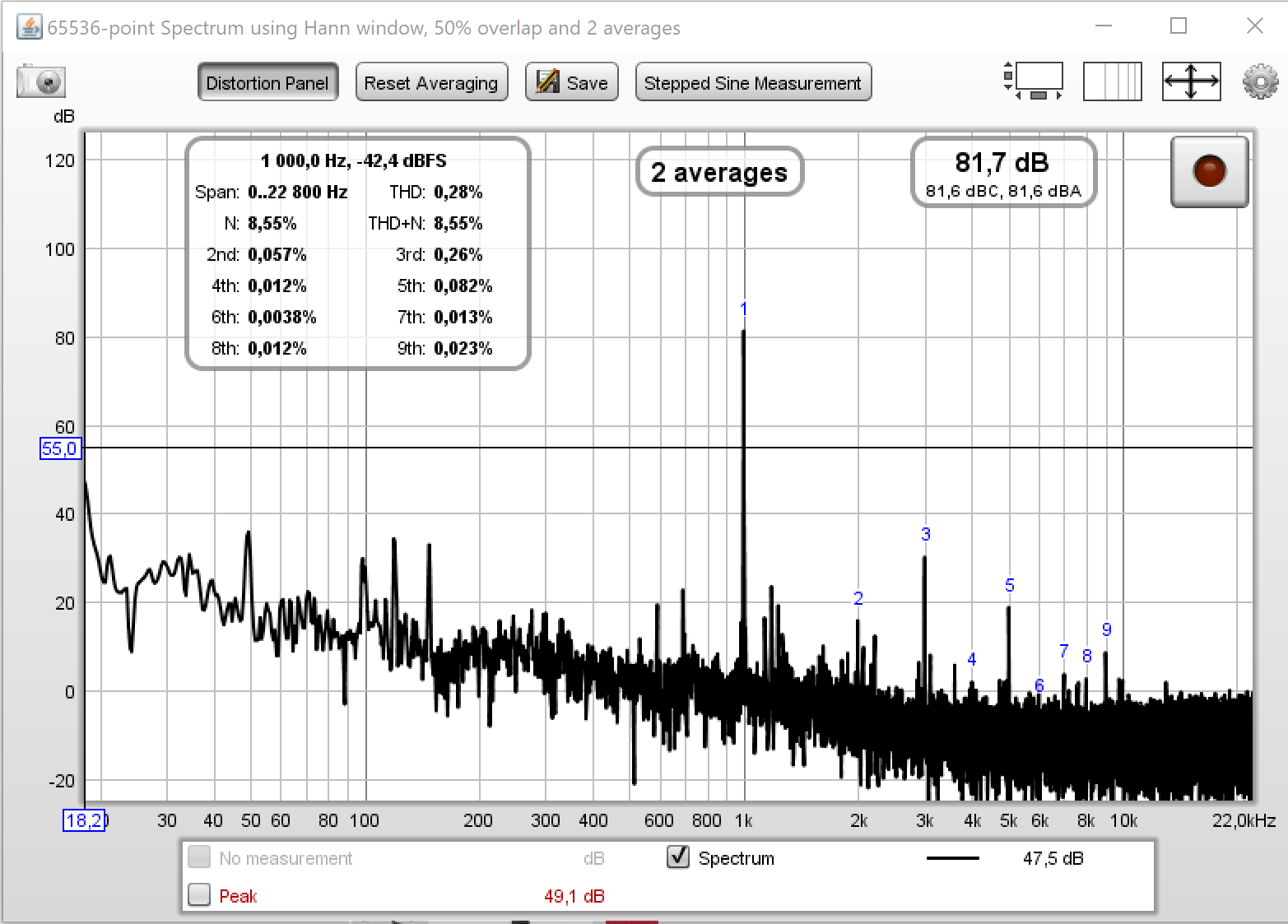

    Чтобы точно узнать, перегружается ли мик в смысле измерения КНИ, можно делать так:
    1. Включить тестовый однотональный сигнал, например, 1 КГц.
    2. Убедиться, что ваш сетап карта - усь - колонка (или динамик) - мик - карта не перегружены сигналом (т.е. не в клипе) ни в одном из компонентов, анализатор показывает некий "вменяемый" уровень гармоник тестового сигнала. Анализатор должен работать в режиме онлайн и без усреднения сигнала.
    3. Приближая или удаляя мик к измеряемому динамику наблюдать изменение уровня гармоник и значения КНИ.
    4. Определить мин расстояние от динамика до мика, начиная с которого при удалении мика от динамика КНИ перестает изменяться.
    Уровень громкости на этом мин расстоянии определяет макс уровень громкости, при котором ваш мик не перегружается в смысле измерения КНИ. Вести измерения КНИ не превышая выявленный уровень громкости звука, адекватным образом меняя усиление в тракте при изменении расстояния от динамика до мика при выполнении измерений.
    Аватар для uriy
    19.10.2008
    Город плохих снов
    2,246
    По умолчанию Re: Проба сведения активной трёхполоски.

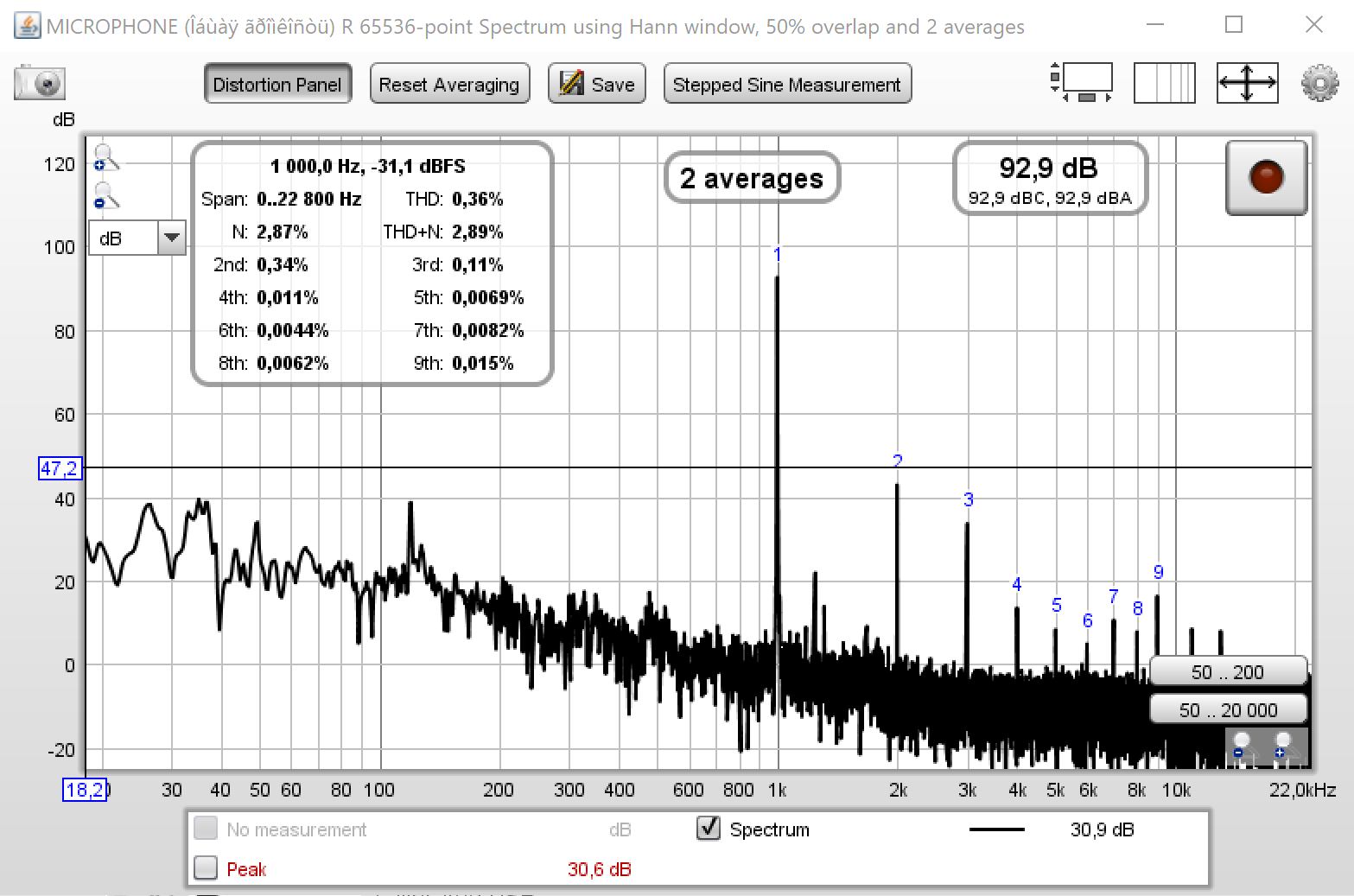

    Взял микрофон и выставил в одном метре от колонки на spl -75дБ.
    Далее сделал замер THD на разном расстоянии.
    Один метр.
Название:	THD Mic 1m.png

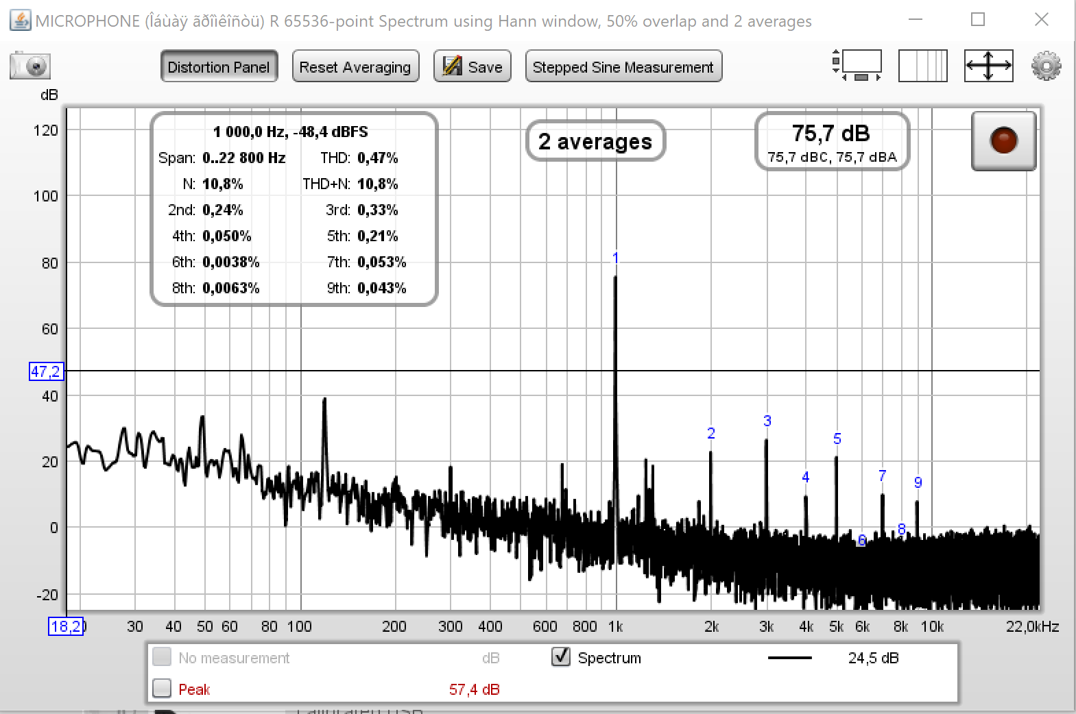

    Пол метра
Название:	THD Mic half m.png

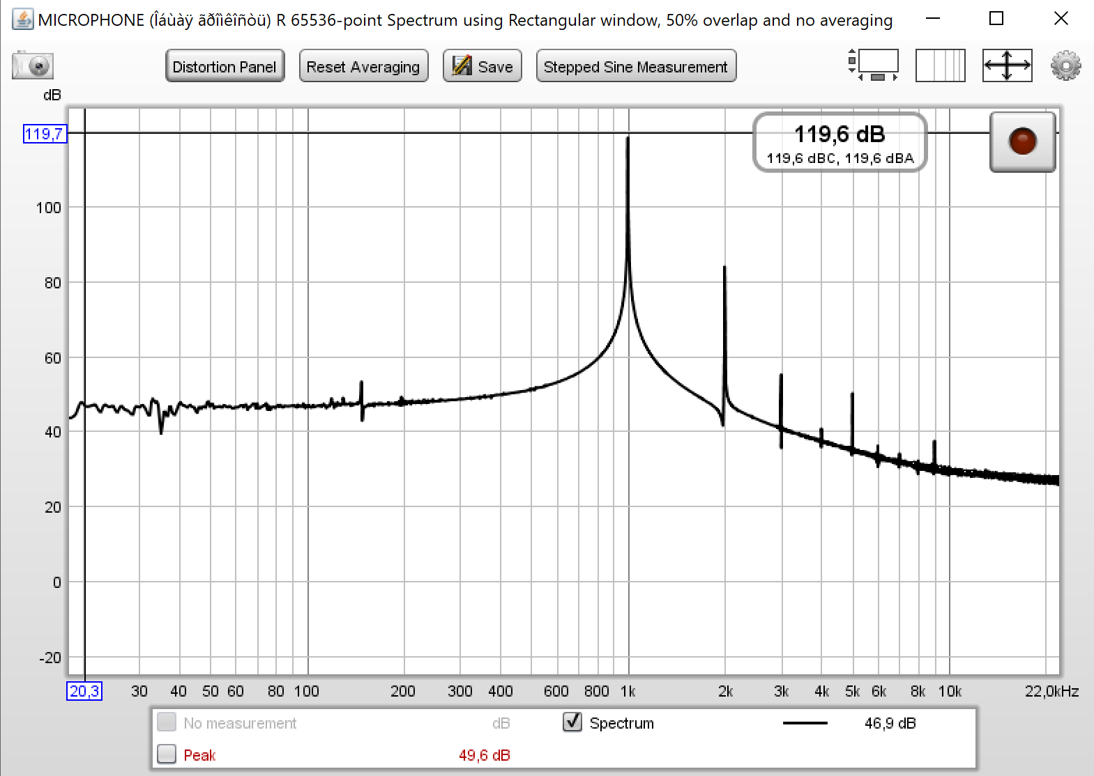

    И упёр микрофон в СЧ динамик.
Название:	THD Mic 0cm.png
ID:	365542   Нажмите на изображение для увеличения.
ID:	365543   Нажмите на изображение для увеличения.
    Последний раз редактировалось uriy; 28.02.2020 в 14:09. Причина: поменял картинки
    Частый гость Аватар для Ясен Пень
    24.08.2012
    У леса на опушке
    234

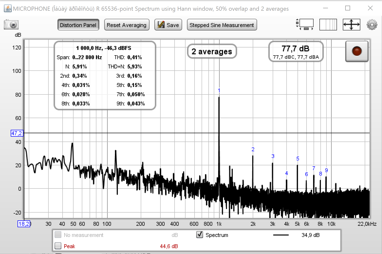

    А где на графиках цифры THD, что-то не соображу?
    ЗЫ. Я вот что имел в виду, когда писал выше про допустимый для мика макс уровень громкости.
    При измерениях КНИ мы хотим измерять КНИ динамика, так ведь? В таком случае, мы должны быть уверены, что измерительный тракт, состоящий из мика, его преда и карты, при измерении КНИ вносят пренебрежимо малый вклад своих собственных искажений в измеряемый сигнал.
    Если нет клипа, то карту можно исключить из рассмотрения. Иное дело мик+пред. Они легко могут перегружаться и вносить в измеряемый КНИ существенный вклад (или даже сильно превосходящий искажения дина вклад). А до видимого клипа будет еще далеко. Я это наблюдал сам, когда пробовал проводить собственные измерения КНИ динамиков.
    Если удалять мик от динамика, не меняя ни уровень громкости тестового сигнала, ни уровень усиления входного сигнала, то звук давление на мике будет уменьшатся по мере удаления от дина. Начиная с определенного расстояния измеряемый КНИ практически перестает меняться, т.к. искажения самого измерителя становятся малыми по сравнению с искажениями динамика, а уровень основного сигнала и продуктов искажений в зависимости от расстояния мик-дин меняется по одному и тому же закону, их соотношение остается постоянным и КНИ "замерзает".
    Измерять надо именно КНИ, а не КНИ+Шум.
    Нужно засечь максимальный уровень воспринимаемого миком сигнала, начиная с которого КНИ перестает меняться.
    И в измерениях КНИ не превышать его.
    Если необходимо измерять уровень КНИ в зависимости от подводимой на динамик мощности, то нужно отодвигать мик на такое расстояние, на котором его входной сигнал находится в пределах допустимого. Либо, если отодвигать его уже нет возможности, физически ослаблять громкость звука, который им фиксируется. Я, например, заворачивал его в одеяло, накрывал подушками и т.п.
    Последний раз редактировалось Ясен Пень; 28.02.2020 в 12:40.

    Еще бы на полутора и на двух, если есть возможность, посмотреть... Вых и вх уровни громкости и усиления везде одинаковые должны быть, такие же как и раньше!
    Но, судя по всему, где-то начиная с метра, мик перестает перегружаться. Косвенное указание на это - отсутствие значимых высших гармоник в измеряемом вх сигнале.
    Т.е. уровень вх сигнала ~80 dB - это тот самый измерительный уровень, на котором можно оценивать THD именно динов.
    Аватар для uriy
    19.10.2008
    Город плохих снов
    2,246
    Ок.

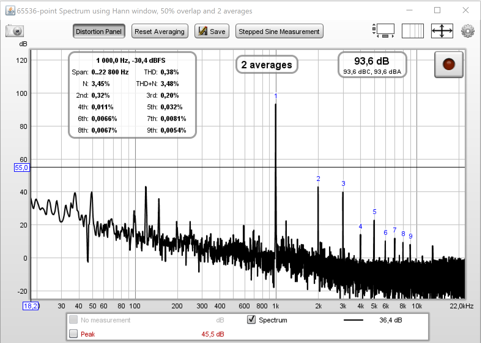

    Вот в двух метрах.
Название:	THD Mic 2m.png
    Вот полтора метра.
    Вот с метра.
    Вот с 80см
Название:	THD Mic 80cm.png
    Вот с полу метра.
    Микрофон держал в руке на оси СЧ динамика, это большая ошибка?

    На двух метрах результаты немного странные получились. На полуметре начали расти 2-3 гм - это уже вклад мика.
    В общем, вх сигнал на уровне ~80 dB - это норм изм уровень для вашего мика для измерения КНИ динов, кмк.
    Нет. Думаю, рука у вас гармоники не умеет генерить...
    Понял. Спасибо.

    Провёл один эксперимент.
    Снял АЧХ без коррекции и потом сделал коррекцию от 200Гц до 2кГц, получил вот такую корректирующую АЧХ, фиолетовая кривая это корректирующая АЧХ.
    Это АЧХ в одном метре от колонки, до и после коррекции от 200Гц до 2кГц.
    Далее Кг без коррекции.
Название:	Кг без корр.png
    Это Кг с коррекцией от 200Гц до 2кГц.
Название:	Кг с корр 200Гц-2кГц.png
    После коррекции выперли гармоники в полосе раздела НЧ и СЧ динамика, а за полосой раздела коррекция что в плюс что в минус не увеличивает Кг. Т.е. коррекция АЧХ в полосе раздела динамиков нежелательна.... буду капать дальше....

    А по-моему, тут нет никакой загадки.
    Судя по ачх без коррекции на частоте раздела - провал, который корректирующий фильтр пытается выправить, увеличивая там сигнал на 7-8 dB. Вот вам и прирост гармоник соответствующий.
    Надо бы рядышком найти такую частоту раздела, на которой без коррекции все относительно "ровно"...
    ЗЫ. Еще момент. Провалы менее слышны, чем пики, "узкие" провалы (пол-, треть-октавные) - вообще практ не слышны. Соотв, и корректировать их нет особой нужды. Иное дело "пики" - вот их надо "спрямлять" коррекцией. Соответственно и уровень гармоник в этом случае снижается, а не возрастает...
    ЗЗЫ. Т.е. правильно "спрямлять" по провалам, а не по "средней" линии ачх:
    Оно как бы да, но ведь коррекция провала происходит не только на 350Гц, там и дальше выравнивает ямы коррекция, а прироста гармоник соответствующего усилению, там нету.
    Кстати вычислил что даёт горб гармоник на 3кГц, это СЧ динамик даёт, порезал его с 2,5кГц и горб пропал, мне понравилось по уровню Кг находить частоты разделов динамиков. Удобно.

    Забыл написать что кривая THD это чёрная кривая, коричневая это шумы, и если глянуть на рисунки то на 650Гц есть усиление, а гармоники как были 33дБ так и остались 33дБ.
    На самом деле коррекция на +/- 15 dB - это нонсенс. Максимум, что можно себе позволить без "слышимых" последствий - несколько dB туда-сюда...
    Ну так я по этому и ложу целевую АЧХ в середину реальной, что бы в плюс и минус поиметь 5дБ, в НЧ диапазоне там другая история и можно и на 10дБ усилить, что бы выжать из колонки 50Гц, а так я обычно пытаюсь не выходить за +/-5дБ всё что выше 300Гц...
    ---------- Сообщение добавлено 22:02 ---------- Предыдущее сообщение было 18:48 ----------
    В общем свёл я правую колонку в 1 метре, при этом НЧ корректировал по АЧХ снятой в 2см от диффузора.
    Сравнил звук с левой колонкой в которой коррекция в 2,5см, радикального отличия не слышу, иногда кажется что в правой колонке голос чуть более открытый чем в левой, но это на уровне - кажется не кажется, но так же констатирую факт что нет бархата на голосе. Так же отчётливо слышно что нет "задира" ВЧ частот, т.е. СЧ и ВЧ диапазон играют на одном уровне.
    НЧ диапазон подкорректировал руками по принципу придавил стояк на 120Гц ну и хорошо, так же решил вытянуть из колонки 40Гц всё равно фазоинвертор своей настройкой просит выйти на 40Гц. В общем покуда такие пироги, послушаю колонки пару дней с такой настройкой, дальше буду смотреть....
    Ниже АЧХ до коррекции и после.
Название:	КИХ 1метр корр и нет.png
    Ниже две АЧХ снятые с 1м со сглаживанием 1/12, зелёная это то что я имею сейчас, чёрная это та, которую я имел при сведении колонки при снятии АЧХ в 2см от диффузора, она изначально корректировалась с 50Гц. В общем кардинальных отличий я не вижу, да и не слышу.
Название:	КИХ 1м и 2см.png
    Дальше THD, на графиках нет сглаживания АЧХ по этому они кривее чем АЧХ показанные ранее.
    THD без коррекции.
Название:	КИХ Кг без корр.png
    THD с коррекцией по АЧХ снятой в метре.
Название:	КИХ 1м с корр.png
    THD с коррекцией по АЧХ снятой в 2,5см.
Название:	КИХ 1м с корр 2см.png
    На последней картинке торчит горб около 3кГц, этого горба нет на других картинках т.к. я там уже изменил частоту раздела СЧ и ВЧ динамика. Но для меня появилась загадка почему не торчит горб на 300Гц???
    Последний раз редактировалось uriy; 28.02.2020 в 21:36.
