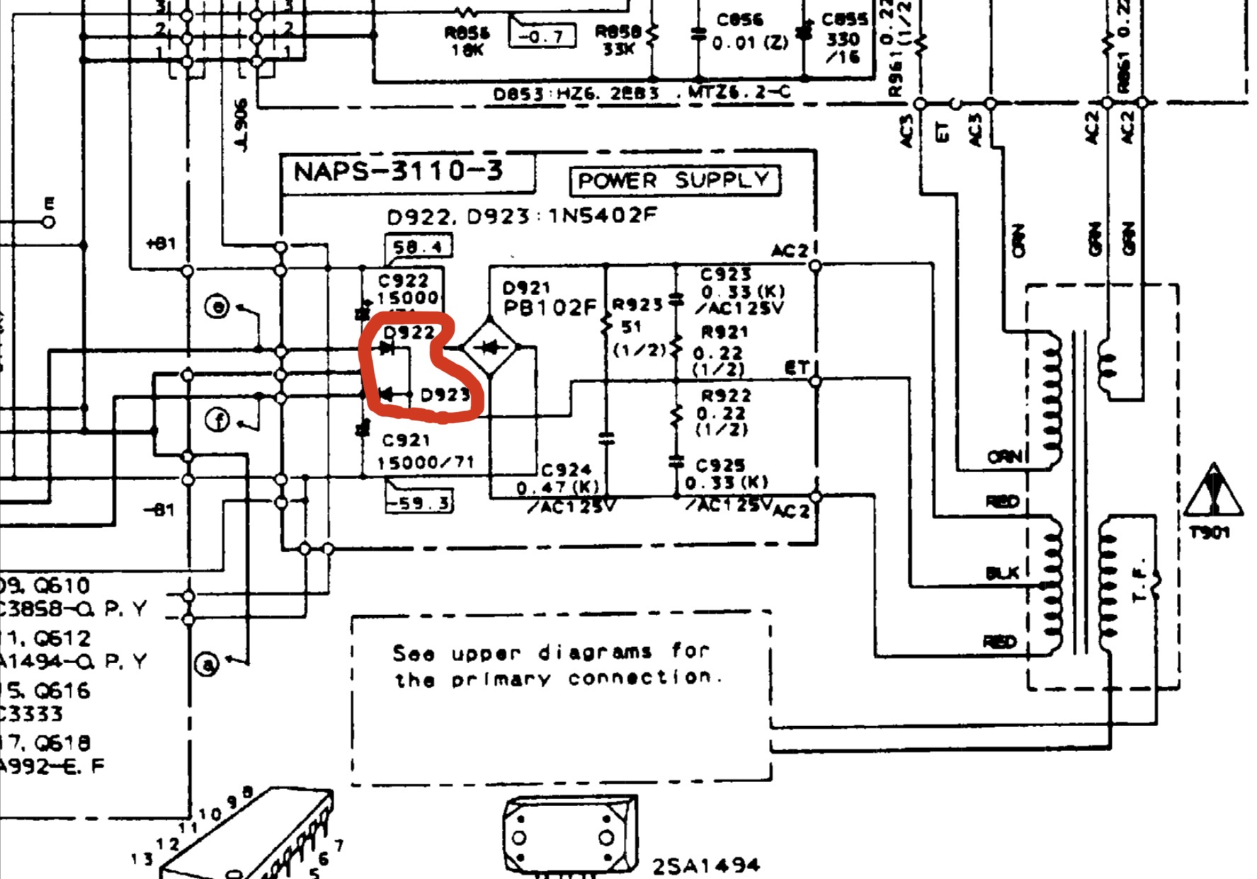

    Добрый день. Скажите пожалуйста, для чего применены отмеченные мной на фото диоды D922 D923?Нажмите на изображение для увеличения.

    Удачно вы замазали их соединение..
    На большом НЧ сигнале соединяют искусственную землю с настоящей. Что это даёт - загадка.

    Один из способов снижения фона.
    Без сигнала фон менее заметен, а когда появляется сигнал то фон им маскируется.

    В идеале там не должно стоять ничего,
    лучший вариант - резистор около 1 ома.
    Диоды - из-за того, что со временем накопительные конденсаторы станут не совсем одинаковыми и резистор может погореть, а с диодами еще послужит.
    Такие варианты используют для того, что бы симметрировать потребление тока с трансформатора в разных периодах в схемах со средней точкой.
    Выпрямитель начинает работать больше как мост, чем два полумоста.
    Ну и помехи с сети несколько меньше.
    Нет импульсов заряда банок по земле?

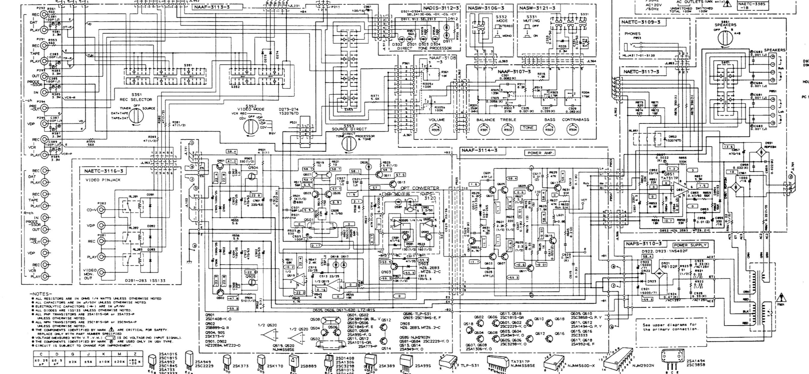

    Полностью схемаНажмите на изображение для увеличения.
    ---------- Сообщение добавлено 18:18 ---------- Предыдущее сообщение было 18:15 ----------
    Есть смысл их трогать(менять на резисторы, убирать совсем, менять на быстрые диоды) ?
    При таких питающих напряжениях в +/-60В максимум что имеет смысл это добавить резистор 1Ом/2Ватта в параллель к этим диодам.
    Резистор смягчит их открывание, диоды защитят резистор от выгорания в случае перекоса.

    Я всё же не вижу смысла в диодах. При такой ёмкости даже без них снижение мощности на басах пренебрежимо мало. Скорее для защиты банок при КЗ в ВК.
    Нету. Если они исправны.

    Любопытная схема питания.
    Так ей 100 лет.
    Самый популярный вопрос толи по какой-то Веге, толи Амфитону - почему сгорел резистор в общем проводе.

    Не понял, так что делать-то ?
    До +/-30В - 2-3Ватта/1Ом
    Больше - он же с диодами.

    Не,.. Я к тому, шта может быть стОит попробовать так сделать у себя... Каковы требования к диодам? Как к мостовым? Но прямое падение можно и поболее...
    Завсегдатай Аватар для Walter
    13.12.2004
    Юг Украины
    2,560
    По умолчанию Re: Назначение диодов в блоке питания усилителя?
    3-5А, считать точнее можно только из емкостей, напряжений и самого транса.
    Если аналогичные мостовым, то если есть. Ставить какие-нибудь шоттки на 80А явно жирно.
    При 30В и достаточной свежести конденсаторов хватает и просто резистора.
