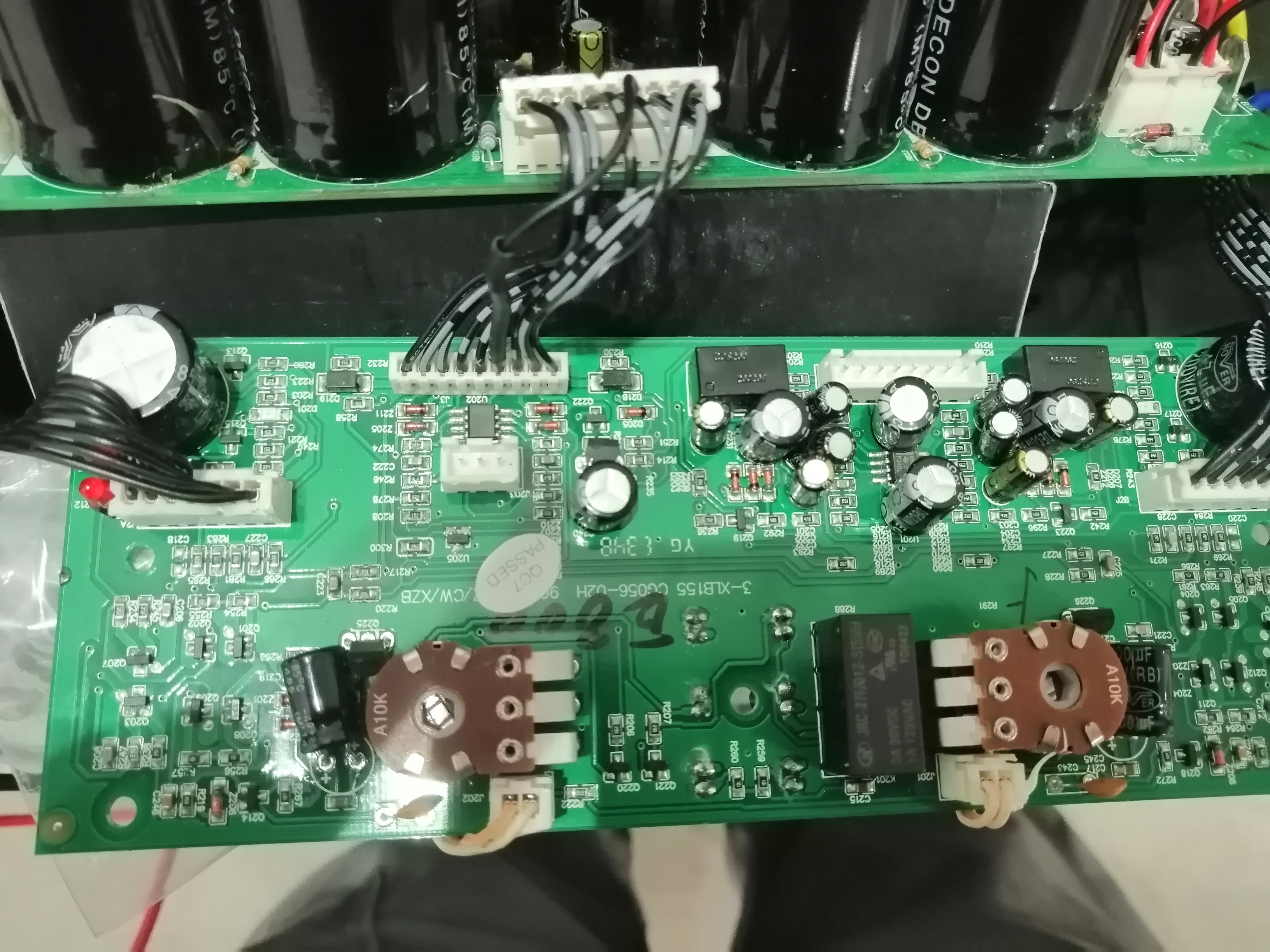

    Всем привет. Такой вопрос, приобрёл усилитель с рук. Ms max e800. Состояние идеальное, не вскрывался. Работает исправно, но есть один момент:после запуска левый канал пытается сразу охладиться, то есть вентиляторы левого канала примерно на половину мощности крутятся, правый канал молчит,после работы, как радиатор правого канала нагреется, правые вентиляторы начинают с медленной скоростью охлаждать. Вопрос:это неисправность или нормальная работа? Менял оконечники местами, все равно левый(изначально правый, исправный) пытается охладиться.схему так и не смог найти, и да, я новичок в этом деле.так что прошу помощи уважаемые форумчане. Заранее спасибо.

    Ну хотя бы фото внутренностей с подробностями, чтоб понять откуда у вентилятора ноги растут. Что и как соединяется.

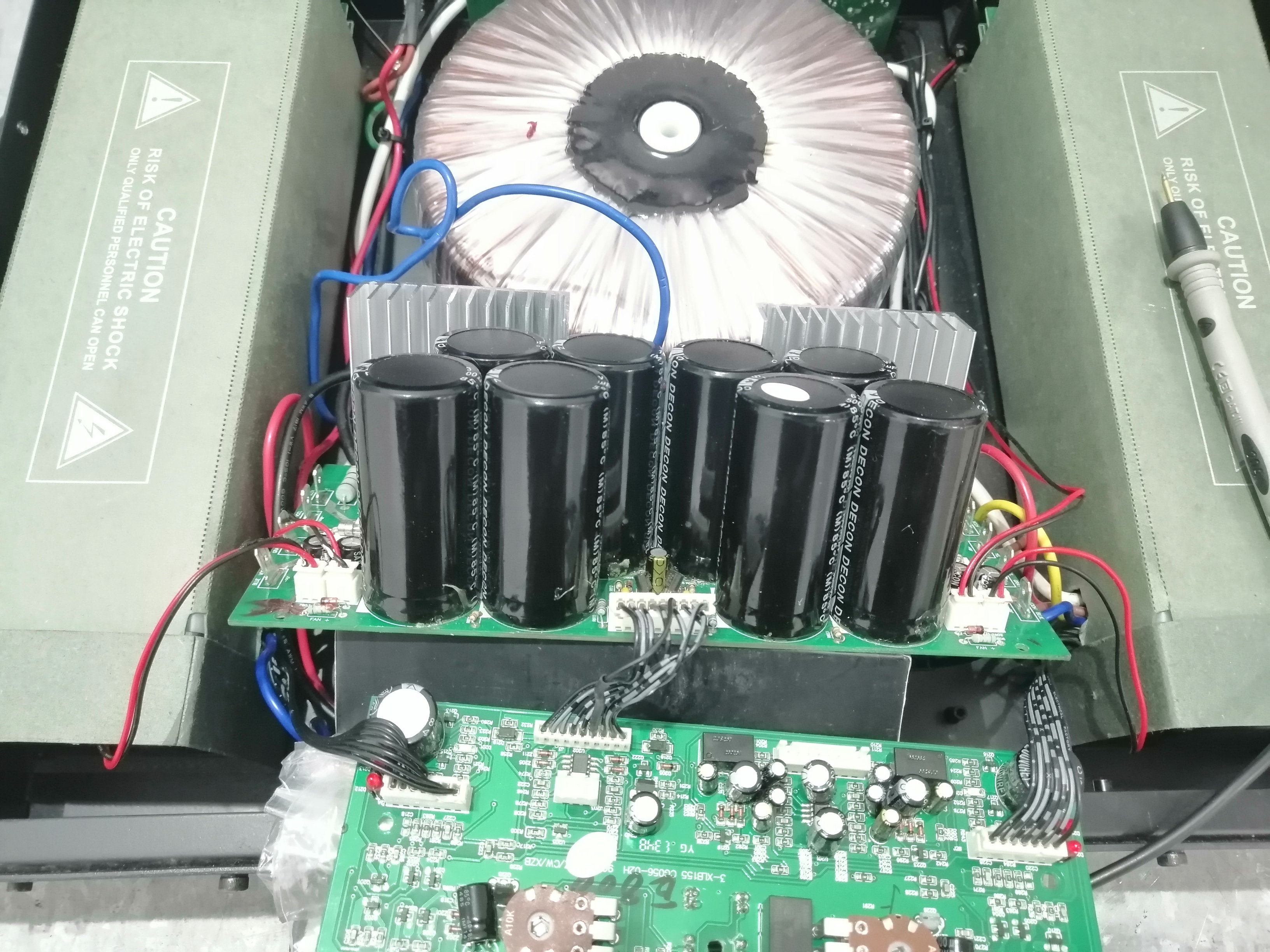

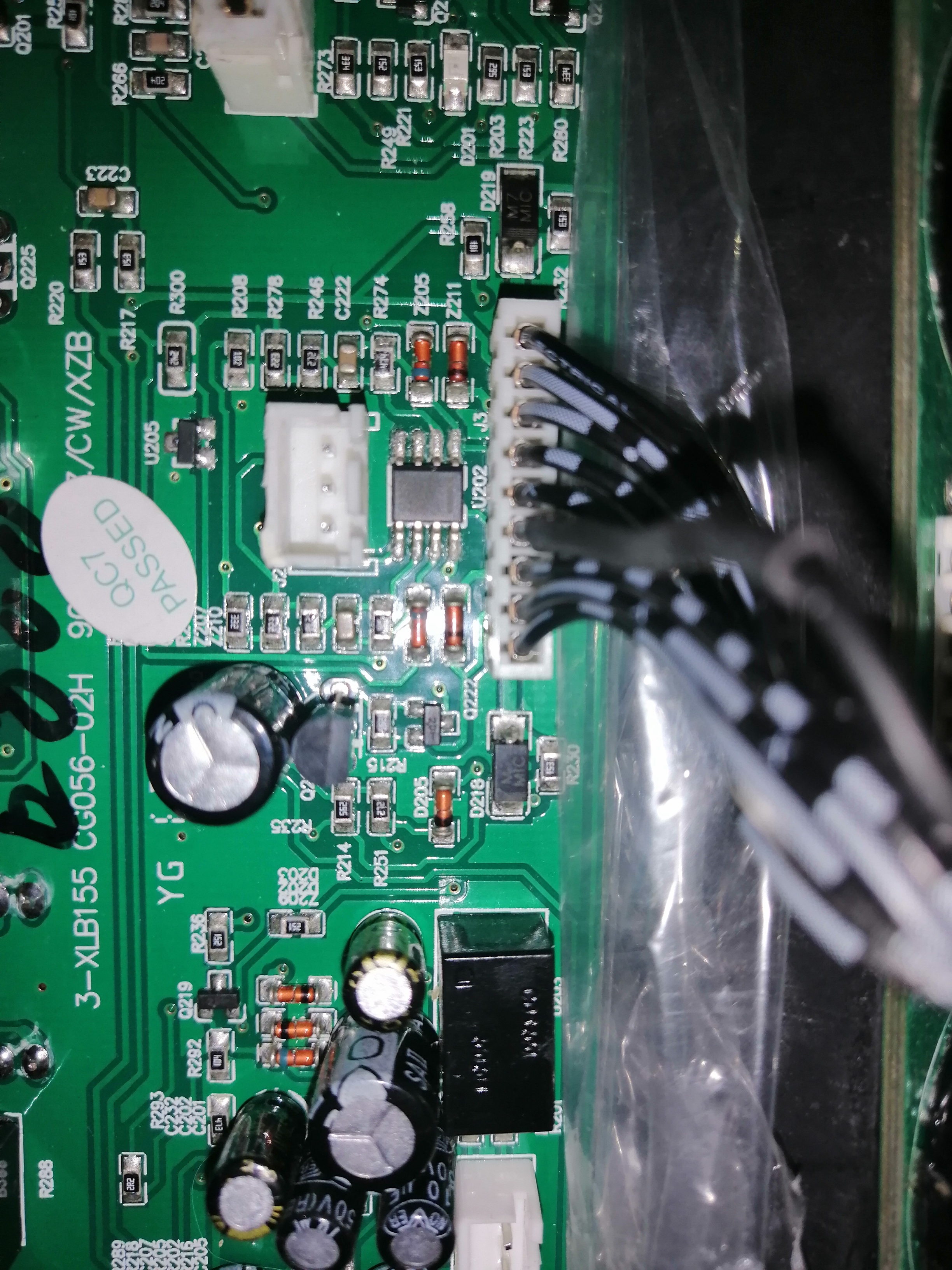

    По умолчанию Re: Один канал постоянно охлаждается

    На 3 фото плата питания к ней подключены кулеры, на этой плате только транзисторы кулеров, управление на них приходит с платы на 1,2 фото, также с этой платы идут шлейфы на предусилители, предусилители менял местами и оконечники тоже не поменялось ничего, так что по логике вещей предполагаю что на этой плате виновник.

    Ну и чево вы тут нафотографировали ? Вобще не видно как и куда подсоединяются вентиляторы и что на той плате.

    Я ж говорю на той плате только транзисторы и пара резисторов, на 3 фото красный и чёрный провода это вентилятор

    Плату куда подсоединяются вентиляторы. С разных сторон, и снизу тоже. Или ищите схему.

ID:	365263 tl062c управляет, на всех входах 0.06в, на выходе на рабочем канале -8,5в,а на том что вентиляторы крутятся непрерывно 0в, этот операционник виноват что ли?

    Это не та плата. Это входная. Смотри куда провода идут от вентиляторов. Датчики на радиаторах есть ? Куда они подключены ?

    я же объяснил,с оконечников(там где термодатчики стоят)провода идут в эту плату.та плата к которой вентиляторы подключены там транзисторы и все.операционник что я сфоткал управляет этими транзисторами на той плате к которой вентиляторы подсоеденены
