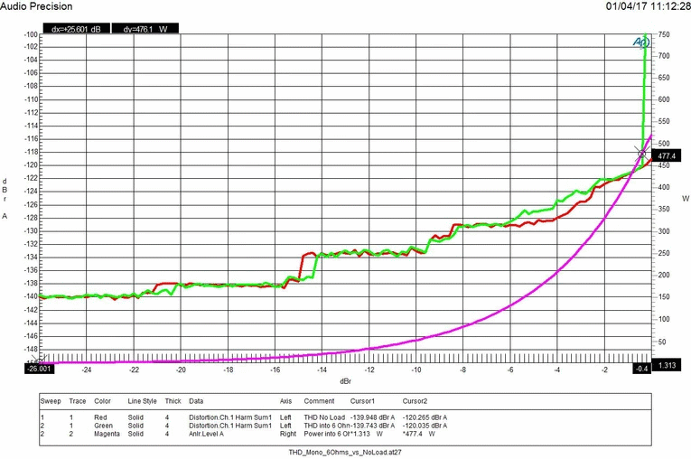

  3. #23
    11.09.2009
    3,984
    По умолчанию Re: Проблема первого ватта, миф или реальность?
    Цитата Сообщение от E.Sokol Посмотреть сообщение
    И обратите внимание - никаких измерений.
    Не совсем понятно, что и как мерялось, но видимо отличный усилитель, коему мало конкурентов по сочетанию мощность-искажения.
    Не говоря уже об стандартных усилителях с ТП ВК 30мА и ТП преВК 5мА.
    Особенно если вспомнить, что децибелы - величина относительная, а ничего похожего на частоты в герцах и килогерцах на этом графике не просматривается. Но возможно, я опять куда-то не туда смотрю.
    Разумеется. И по цене недорогой.
    Это явно Кг@1кГц от Рвых, но -140дБ это -140дБ.
    И да, относительно остального хай-энда - вполне бюджетно. А по мощи так просто демпинг)
    Из этого вовсе не следует, что на широкополосном сигнале будет прослеживаться та же картина. Исходя из постановки задачи - компенсация искажений - я бы предположил прямо противоположное.
