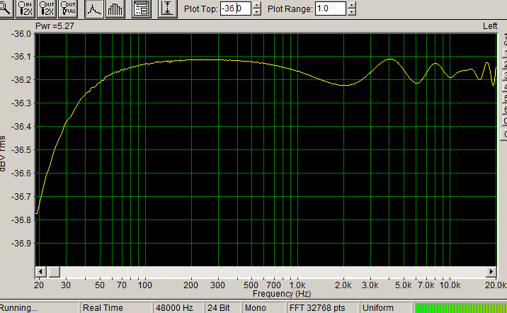

    У меня старенькая бортовая карта нормально работает на 48кГц/16 бит в полосе 20-20000 и динамическом диапазоне 0 -75дБ (-80дБА), чего для магнитной записи вполне хватает. Исходная АЧХ будет примерно такая

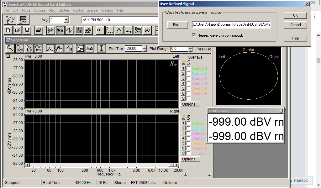

    Спектра удобна наличием двух каналов представления и возможностью их взаимной обработки, но у неё штатно нет генератора розового периодического шума, поэтому его файл нужно добавить в папку Wawe
    для 48кГц с ФФТ 65536 и уровнем -10дБ файл такой Pink_PN_65536_48000_1_24000-10.wav в папке генератора ищем его, у меня тут ))))

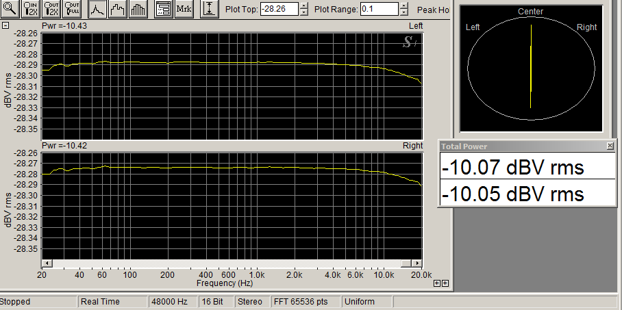

    Соединяем все входные интерфейсы (делители/повторители и пр.) с выходом ЗК и включаем прогу, в результате появится АЧХ вашей карты со всем измерительным интерфейсом, её неравномерность надо скомпенсировать и положить файл в папку Miccomp. В результате должна получиться практически ровная АЧХ вашего измерителя

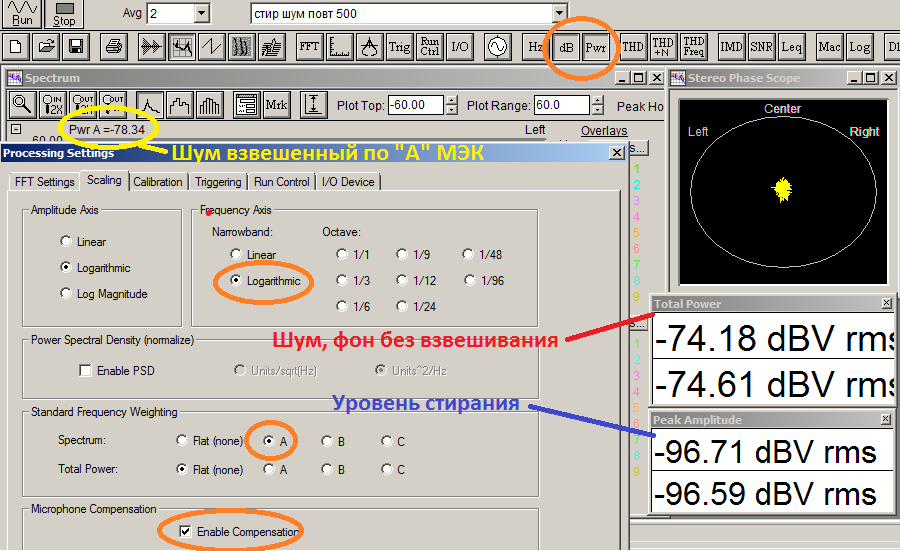

    Уровень стирания, шум со взвешиванием и без - Нажмите на изображение для увеличения.
    Если проиграть стертую ленту (на которой был 1кгц 0дБ) получим многофункциональную картинку))) с шумами (к этим дБ нужно прибавить +4...+12дБ на которых 3я гармоника или THD достигнет 3%) и уровнем стирания (остатки от 1кГц обычно выше чем все остальные составляющие, поэтому можно их считывать прямо с пикового измерителя)

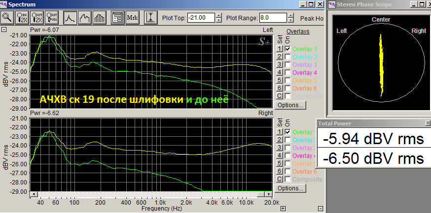

    Если на заведомо правильном маге записать выше упомянутый шум, то получается отличный инструмент для настройки воспроизведения - сразу видна вся АЧХ, легко установить азимут ГВ по разности фаз в каналах, да и уровень воспроизведения (если запомнить значение уровня на нужной частоте)
Название:	Фазировка ГВ_ГЗ.png
Название:	АЧХВ 19 б_ст.png
ID:	365013здесь "старый" уровень на 4дБ выше "моего" 400нВб/м

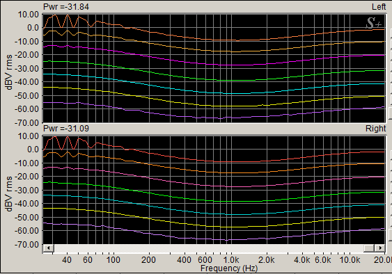

    ---------- Сообщение добавлено 11:06 ---------- Предыдущее сообщение было 10:45 ----------
    У этого шума не надо синхронизировать начало процедуры, косяки появляются если скорость ленты отличается от номинальной - на нч появляется нестабильность ачх (лечится усреднением - увеличиваем awg), ну и при ограничении пиков то же вылезают "волны"
