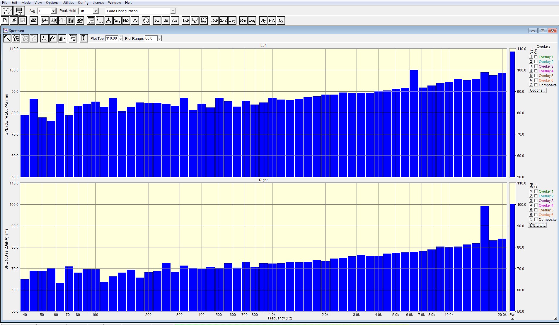

ID:	377805 разница в каналах (выход наушников подключен к микрофонному входу) - это дефект карты?
  12. #91
    Аватар для Борисыч44
    03.08.2005
    Киров
    5,708
    По умолчанию Re: Спектраплюс для магнитофона
    pencak, а что на входе?

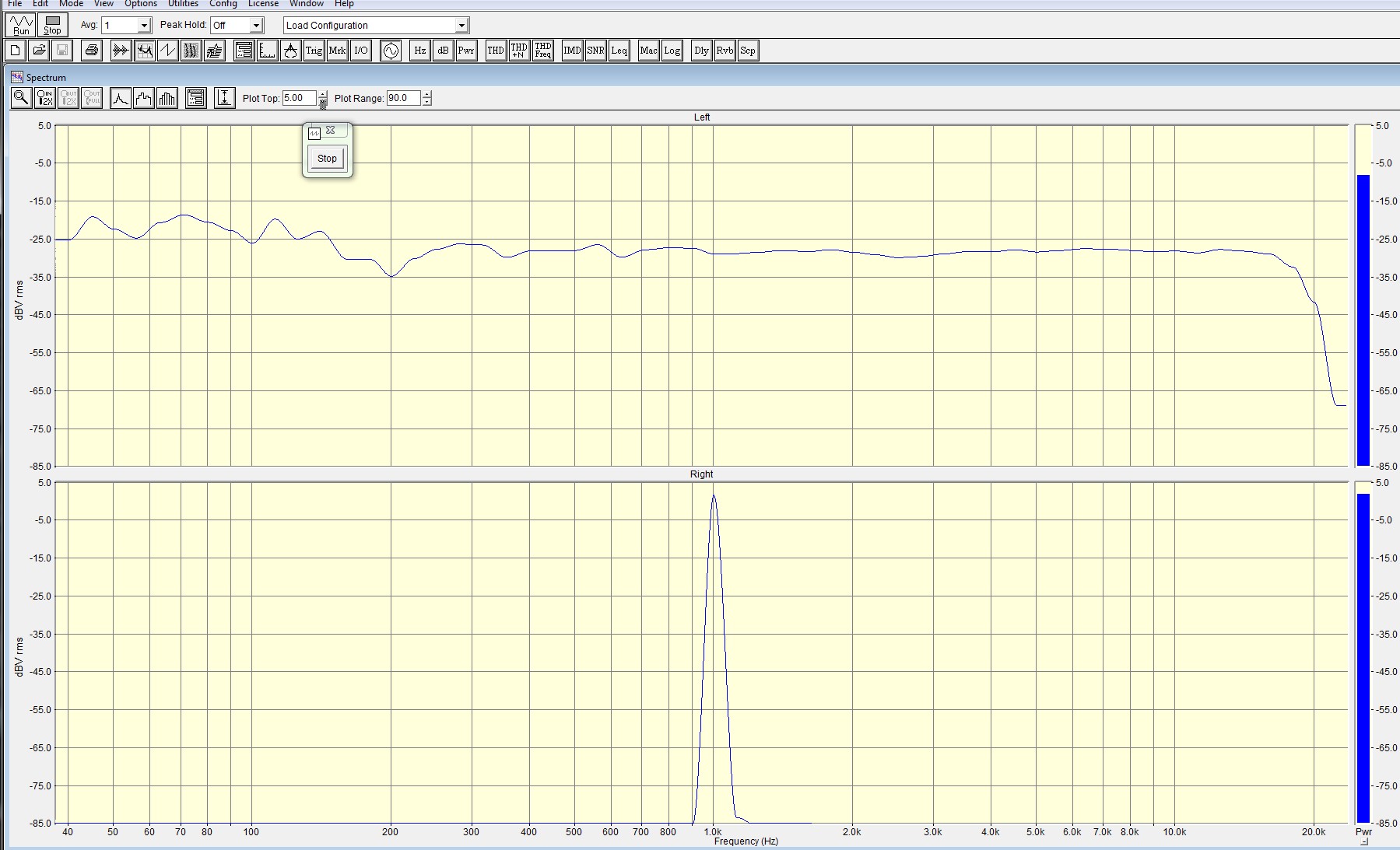

    наверху розовый шум, внизу тон 1кгц, вроде вырисовывается
  16. #95
    03.08.2005
    Киров
    5,708
    Что то похожее на правду, а шум Спектровский?

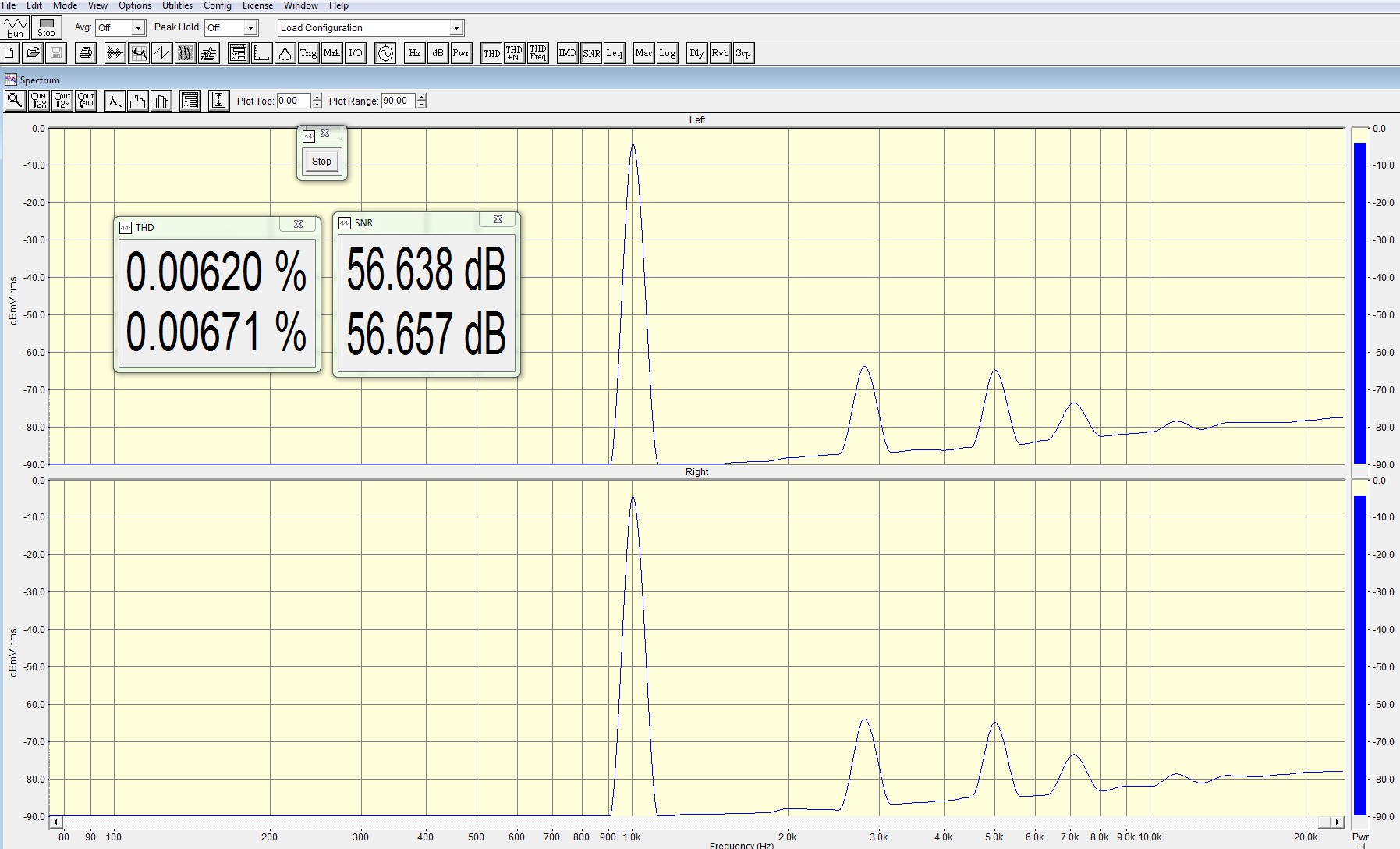

    в большом компе оказлось, что есть линейный вход. Подключил, настроил,получил Нажмите на изображение для увеличения.
    Если -56дб- это отношение сигнал/шум, то это плохо?
