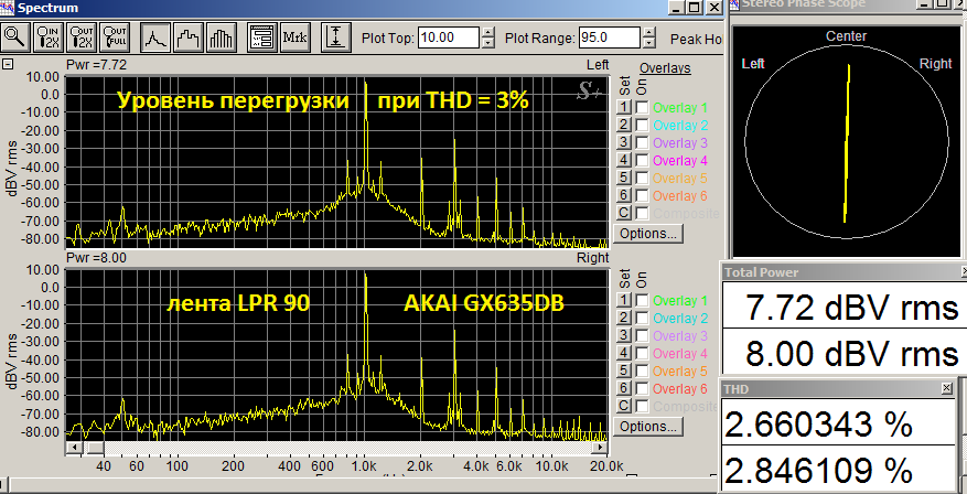

    Если проиграть стертую ленту (на которой был 1кгц 0дБ) получим многофункциональную картинку))) с шумами (к этим дБ нужно прибавить +4...+12дБ на которых 3я гармоника или THD достигнет 3%) и уровнем стирания (остатки от 1кГц обычно выше чем все остальные составляющие, поэтому можно их считывать прямо с пикового измерителя)
    В связи с этим уровень выходного сигнала с карты ставим с запасом в +10..+12дБ, а регуляторами уровня записи магнитофона устанавливаем на выходе мага 0дБ, тогда после настройки просто увеличиваем уровень 1кГц в виндовом микшере до получения искажений 3% и считываем значение уровня перегрузки
Название:	Уровень 3% LPR90.png

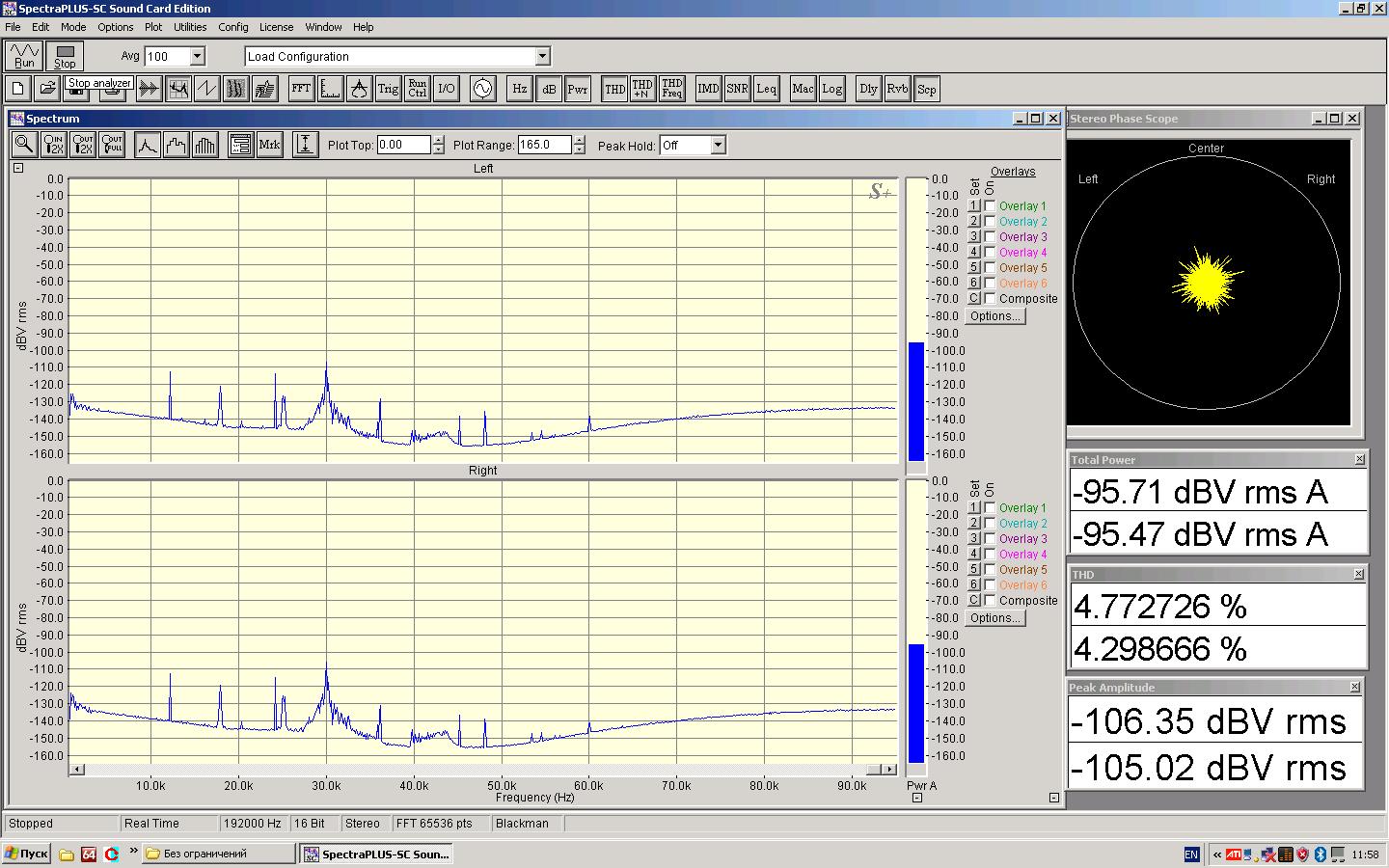

    Вот результатНажмите на изображение для увеличения.
Название:	Шум ЗК 192.JPG
ID:	369229. Выход ЗК динамики на линейный вход, 192000х16. Шкала частоты линейная. Blackman.

    А это в том же режиме только выход наушники вход линейный Нажмите на изображение для увеличения.
Название:	Шум 192 наушники на линейный.JPG

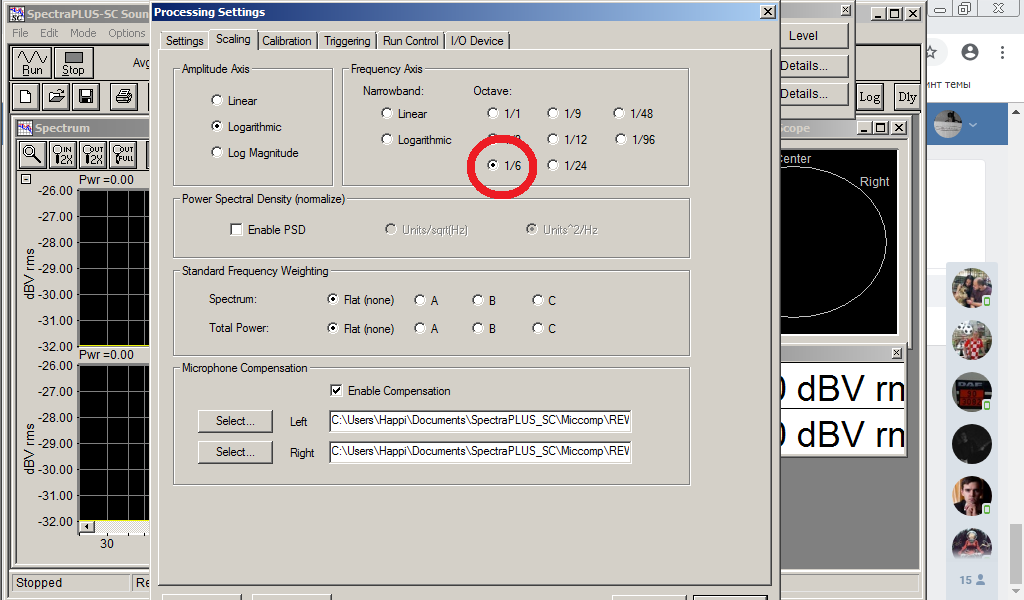

    Борисыч, если можно еще вопрос по поводу микрофонной компенсации. В моей программе я нашел только вот эти файлы компенсации: Нажмите на изображение для увеличения.
ID:	369235. Какой из них предпочтительнее использовать для более точных измерений АЧХ? Спасибо.

    Вот результат. Выход ЗК динамики на линейный вход, 192000х16. Шкала частоты линейная. Blackman.
    А где сигнал с генератора? и не забывайте нормализовать график - стрелочки рядом с "плот топ"

    вопрос по поводу микрофонной компенсации. В моей программе я нашел только вот эти файлы компенсации:....
    Этот файл надо создать самому, метода где то была описана, но если лень искать можно и врукопашную, в итоге должна получиться практически плоская АЧХ системы АЦАП-ЦАП
    ДА!!! окно, для стабильной картинки АЧХ, нужно выбрать Uniform

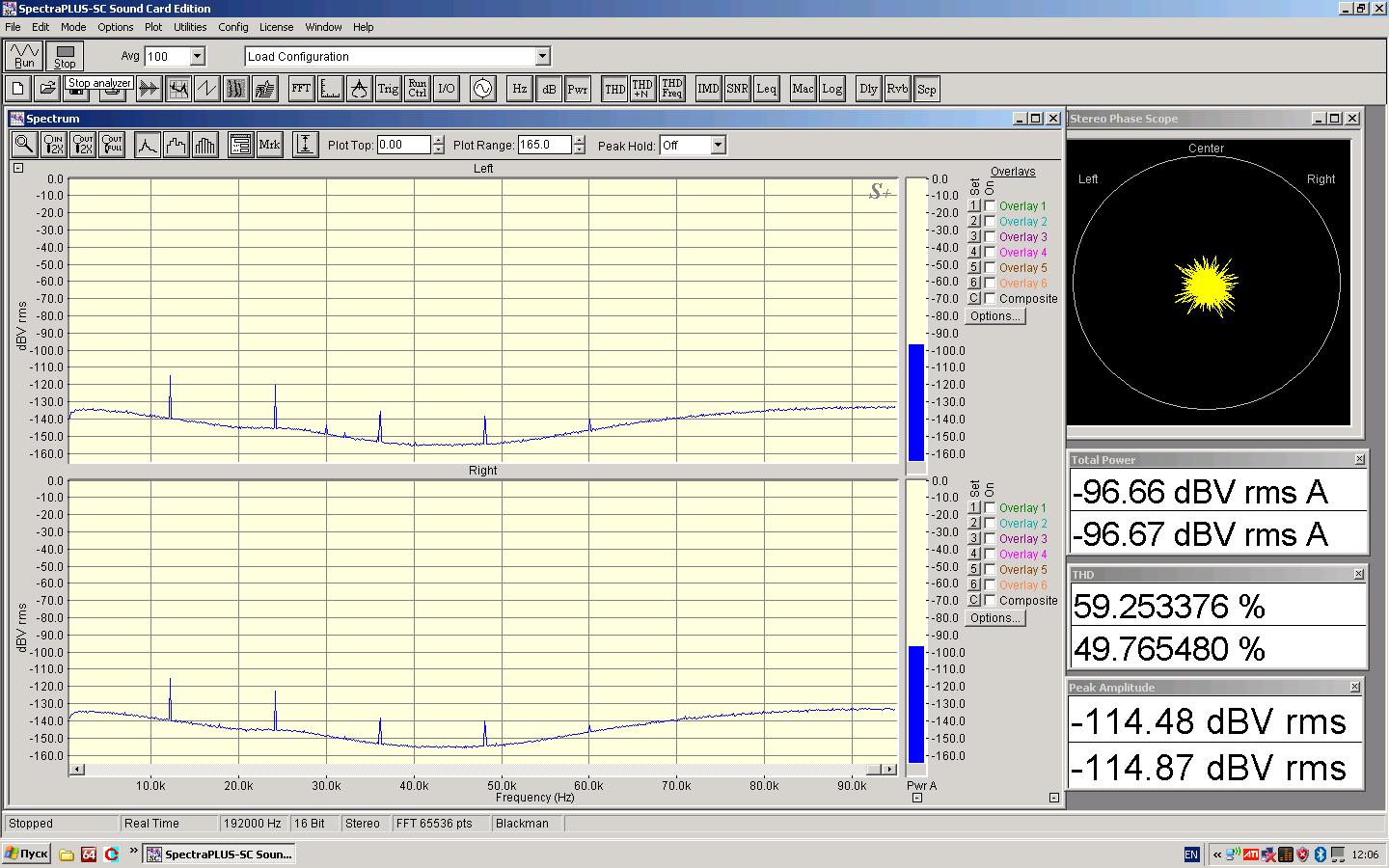

    Вот решил прогнать карту при помощи RMAA (192000х16, полоса 15-96000). Результат на лицо: Нажмите на изображение для увеличения.

    Вот результат: сигнал с динамиков:Нажмите на изображение для увеличения.
Название:	ШУМ Динамики.JPG
ID:	369271, а это сигнал с наушников: Нажмите на изображение для увеличения.
Название:	ШУМ наушники.JPG

    На динамик видимо что то пролязит на 30кгц, лин вых чистый но выше 20 кгц режет АЧХ, где искать затыку - хз??
    RMAA измерят ачх мультитоном, откуда там "клыки"??
