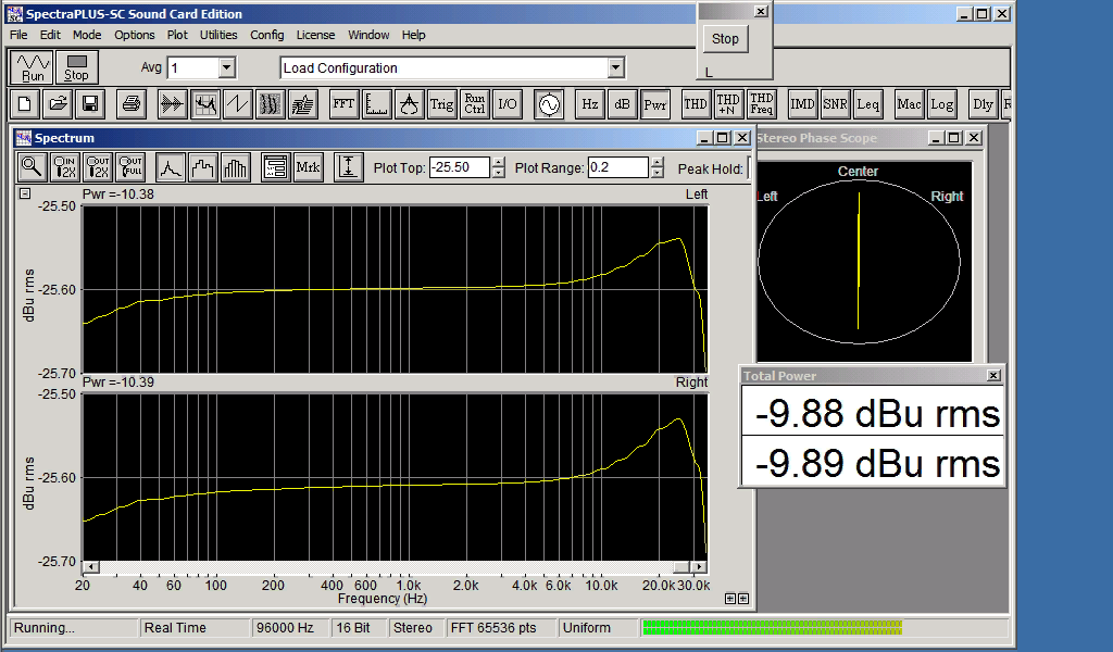

    Сначала нужно понять возможности звуковой карты, для этого можно в RMAA снять все параметры, должен быть доступен двухканальный дуплексный режим работы (т.е. стерео, "налету" - это для ускорения, наглядности и удобства работы), в нем определить лучшие сочетания частот дискретизации в ЦАП И АЦП, длины FFT и др. чем больше цифры тем больше данных обрабатывается (т.е. дольше процесс), но и выше разрешение по частоте.
    У меня старенькая бортовая карта нормально работает на 48кГц/16 бит в полосе 20-20000 и динамическом диапазоне 0 -75дБ (-80дБА), чего для магнитной записи вполне хватает. Исходная АЧХ будет примерно такая
    Спектра удобна наличием двух каналов представления и возможностью их взаимной обработки, но у неё штатно нет генератора розового периодического шума, поэтому его файл нужно добавить в папку Wawe
    для 48кГц с ФФТ 65536 и уровнем -10дБ файл такой Pink_PN_65536_48000_1_24000-10.wav в папке генератора ищем его, у меня тут ))))
    В Спектре и микшере выбираем 48кГц и 16бит (у вас могут быть другие значения, но тогда и файл генератора тогда будет другой) во вкладке Scaling, Frequency Axis выбираем 1/6 октавы, и оконную функцию Uniform.
    Соединяем все входные интерфейсы (делители/повторители и пр.) с выходом ЗК и включаем прогу, в результате появится АЧХ вашей карты со всем измерительным интерфейсом, её неравномерность надо скомпенсировать и положить файл в папку Miccomp. В результате должна получиться практически ровная АЧХ вашего измерителя

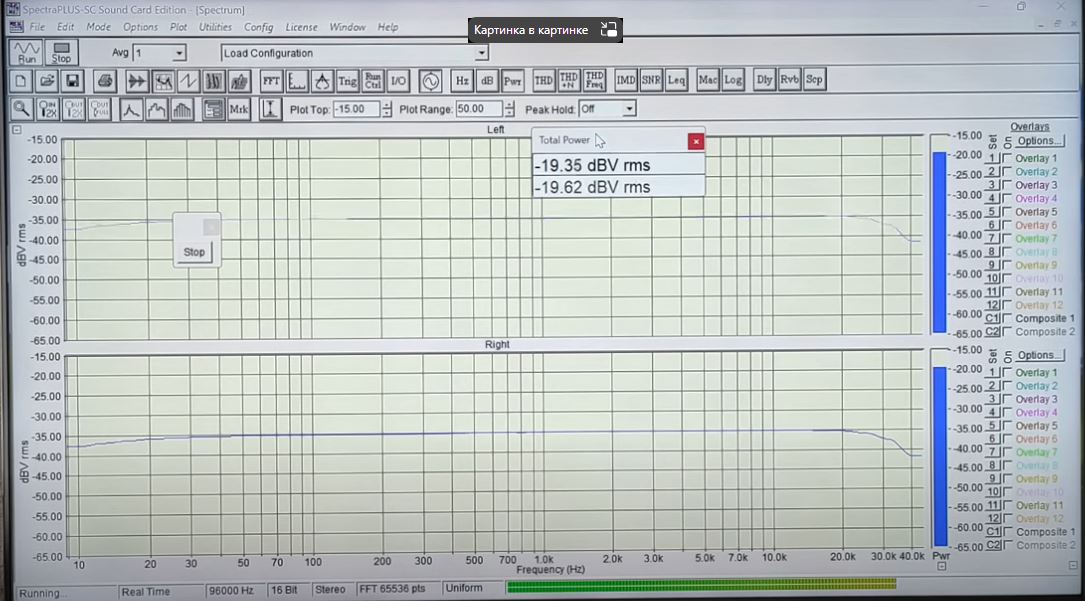

    Добрый день!
    Наткнулся на познавательное видео по тестированию записи на кассеты, не могу понять как автору удалось сделать такое представление АЧХ - график у него не колеблется совсем при avg=1. Т.е. он просто переключает монитор между входным сигналом и записанным, график стабилизируется почти мгновенно:
ID:	451198 Нажмите на изображение для увеличения.
    Что то близкое удалось мне получить, но с avg=500 и розовым шумом с этой ветки. Подскажите в чем секрет? В тестовом сигнале или в чем то еще?
    ФФТ и частоты дискретизации файла и анализа должны совпадать + окно Униформ!
    Однако бывает, что Спектра сама пересчитывает файл допустим с 48кГц на более высокую частоту (тут пока не разобрался в тонкостях))), иногда на ленте записан сигнал ФФТ 64к и при проигрывании её на другой скорости для "стабилизации" нужно перейти на 128 или 32к в зависимости от того повышаем или понижаем скорость, если скорость ленты чуть не совпадает АЧХ на НЧ начинает слегка гулять - тут avg спасает
    Да, похоже в этом моя ошибка, сегодня после работы проверю, спасибо.
