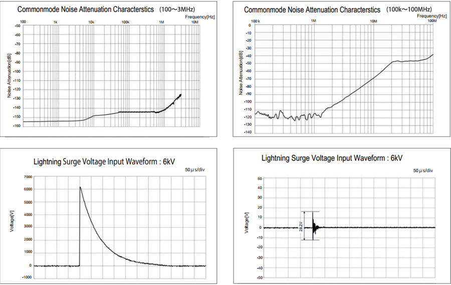

    Всем привет!
    Заказал намотку трансформатора на 5КВа. Мастер предложил для лучшей фильтрации сделать последовательно 2 трансформатора: 230В->50В <=> 50В->230В. Не подскажите зачем разбивать на 2 транса и делать пониженное напряжение между ними?

    нужно ли фильтровать сеть от синфазных помех(а возможно и дифференциальных) в звуковом диапазоне, т.е. 100Гц- 20К Гц

    Это невозможно.
    Да ладно!
    Я тебе уже такое показывал, в теме про трансформаторы Topaz.

    Как думаете - нужно ли фильтровать сеть от синфазных помех(а возможно и дифференциальных) в звуковом диапазоне, т.е. 100Гц- 20К Гц
    Лучше уже тогда от 50Гц фильтровать.
