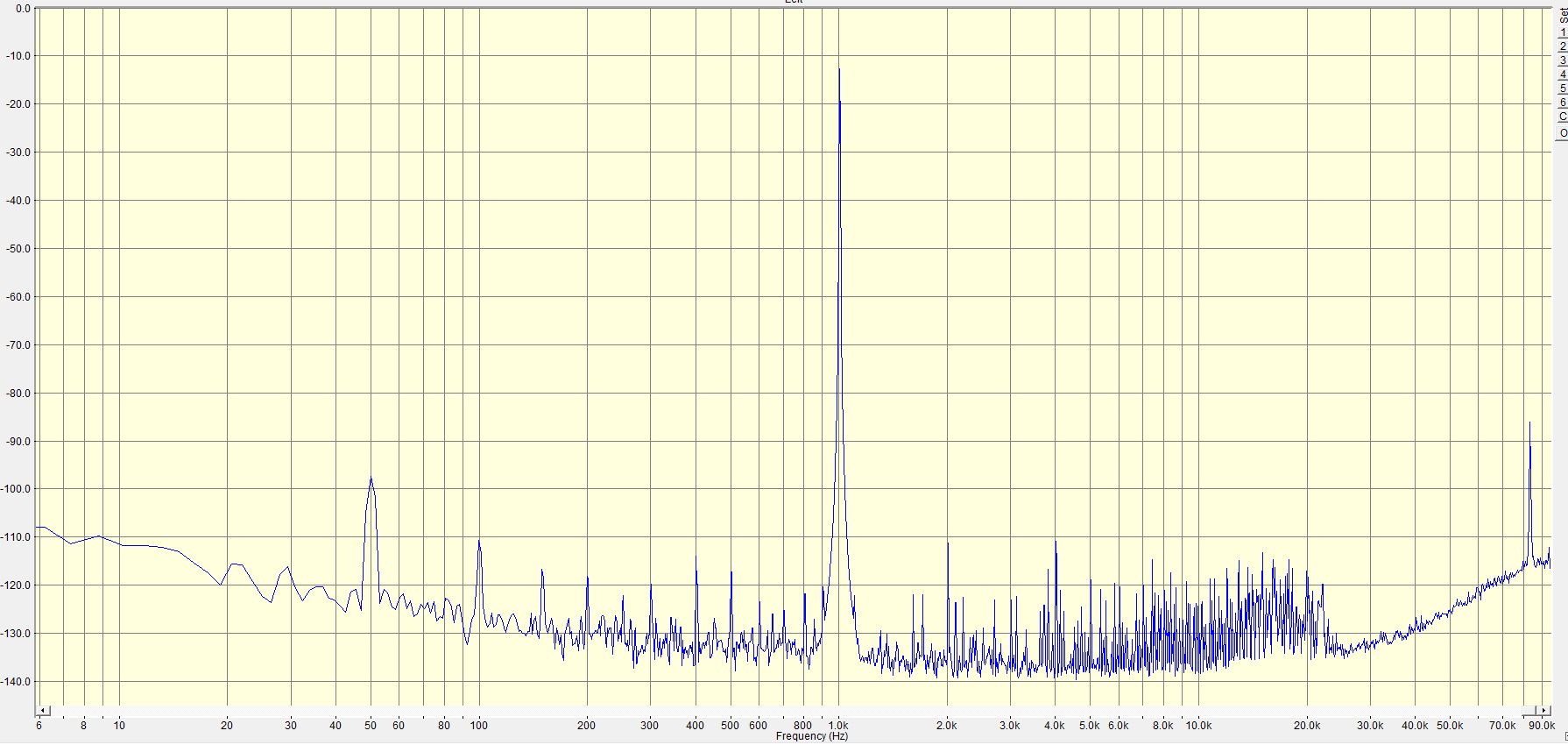

    Подскажите плиз где можно взять или чем сгенерить качественные вавки для проверки аппаратуры ? Сейчас попробовал WaveGene, он на 16x44.1 делает адскую штуку. На 24 бита уже куда приятнее, но всё равно криво, нечётные гармоники присутствуют в файле от wavgene.
    А это сам исходный файл 16x44.1 сделанный WawGene
    Или я как то не правильно делаю настройки программы ?
    Всем спасибо, разобрался !!! Нужно было частоту оптимизировать для FFT и ограничивать до 3-х знаков после точки.
