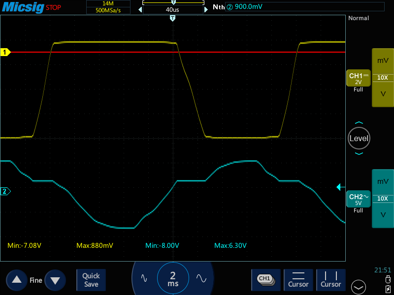

    D1-D6 поставить зенеры, d2-d5 убрать
    ---------- Сообщение добавлено 23:26 ---------- Предыдущее сообщение было 21:56 ----------
    Вот так p4ke6.8a ограничивает:
    жёлтое — напряжение на tvs*е, синее — ток (напряжение на резисторе ~9ом). По-моему вполне идеально подходит сюда
