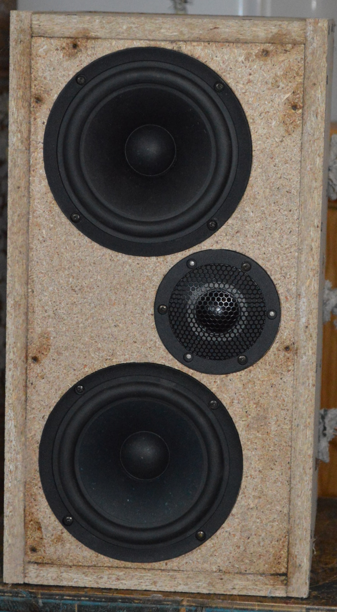

  14. #54
    31.05.2012
    г.Ейск
    1,833
    По умолчанию Re: Обсуждение способов сведения вместе с видео
    Да, вполне можно, но для стандартной TMW. В этом случае для моего комплекта 26W/4867_SB17NBAC_T34A нужно будет около 12...15 градусов наклона относительно оси ВЧ при ровных фланцах на баффле. В этом случае при определенном пассивном фильтре будет как на картинке. Сверху АЧХ на -15 градусах, внеосевые -5, -10 можно посмотреть справа внизу (-20, -30). Осевая будет выглядеть как справа внизу черная кривулина. Пищалке немного тяжеловато будет.
    Скорее всего вполне себе получится АС и будет наверное даже лучше чем со ступенькой. Со ступенькой внеосевые будут немного хуже, но зато можно будет блисму включить через индуктивность 0,1 мГн - это сделает самые ВЧ более приятными.
    Но мне одной десятки мало В WMTMW с наклоном это превратится в страшилку, там прокатит только углубление, чтобы получить близкое к текущей стыковке почти по всем параметрам.
    Марлен, все получается и с МТМ, я же макет показывал в своей ветке. Предварительно свел на вертикальной оси мидбасов, затем подкорректировал на 15-20 градусов. При этом осевая АЧХ ( по оси мидбасов) была вполне нормальная, без диких провалов. Графики измерений привести не смогу, не сохранял...будут когда АС сделаю начисто. Блисму планирую включать через автотрансформатор, он же катушка с отводом в фильтре второго порядка. Т.е. получится через не большую индуктивность.
Название:	МТМ макет обр.jpg
    С уважением,Алексей.
  15. #55
    Аватар для mr-marlen
    03.05.2009
    Москва, Бун.Луга
    4,016
    У меня в симуляторе не получается, но у меня и дины металл, с бумагой может попроще. Если более точно, то получается, но АЧХ и внеосевые мне не нравятся и я симулировал полную WMTMW с двумя басовиками. Одного будет мало, либо снова низкий раздел со своими граблями и проблемами.
    ИМХО в WMTMW проще ступеньками корпус делать, чем наклонять, в этом случае не будет потери энергии с соответствующим уменьшением КНИ. То на сколько худшеет диаграмма от большего разноса на мой взгляд не столь существенно.
    Но в целом вначале стоит понять - а нужна ли вся это хрень когда есть готовые модули УМ вроде Fusion и задержки правятся парой кнопочек.

    Во-первых, поздравляю с таким грандиозным проектом ! Во-вторых, хотел бы внести ясность в некоторые моменты. Возможно это позволит тебе и другим учесть определенные особенности и добиться лучших результатов.
    Цитата Сообщение от mr-marlen
    ИМХО Блисма Т34 с одной стороны низкоиграющий писч, но сверху надо чем-то демпфировать резонанс, иначе слишком подчеркнутые ссс
    Резонанс на 27кГц не имеет (ибо не может) никакого влияния на звук, по крайней мере у людей. Eго не может быть слышно. В этом вeсь и смысл, вынести резонанс за пределы слышимости.
    Если T34A подключить напрямую к УМ - ССС такие... аж убежать хочется... но я уверен, что это проблема Блисмы. У меня ведь есть жирный Хейл,
    Проблема может заключаться в том, что у Т34А нетипично широкая ДН, кроме того, она начинает сужаться гораздо выше по частоте чем у других купольников. При одинаковом давлении "на оси" Т34А излучает гораздо больше энергии под углом. Уровень отраженного сигнала выше чем обычно. А если сравнивать с "жирным Хейлом" то значительно выше.
    На записях Блисма трудится через индуктивность 0,15мГн, после этого на слух трех человек стало намного приятней и комфортней.
    которая снижает уровень как прямого так и отраженного сигнала наверху диапазона и приводит энергетическую плотность сигнала к более привычному уровню и форме.
    Аналогичная проблема похожая на BlieSMA T34 есть у Accuton C25, С30 cell. Только вторые полностью придерживаются жесткого купола до финиша, а Стас похоже применил немного модифицированный подвес. Это привело к более высоким К2, но зато сильно уменьшило проблемы сверху, но полностью от них не избавило.
    Не совсем понял, где этот финиш и что имеется в виду под "придерживаются жесткого купола до финиша" ? Подвес у нас и у Акутона из одного и того же материала. Более высокая К2 по другой причине.
    Я сейчас думаю, что С30 cell с индуктивностью и УМ с большим напряжением будет внизу диапазона скорее всего лучше T34
    Мне интересен ход мысли, приведший к таким выводам, т.к. Т34 изначально проектировался для "игры вниз" а С30 нет.
  20. #60
    11,116
    Предваряя ответ хочу уточнить именно у вас, а сами не предполагаете, что действует феномен "трёх октав вниз"? И Марлен чувствителен к этому?
    А если все дело в широкой направленности, то нужно поиграться с формой корпуса или применить "дудку"?
    По сути на руках (из нужного места) хороший пищ, а извлечь баргин как-то нужно из всего этого
