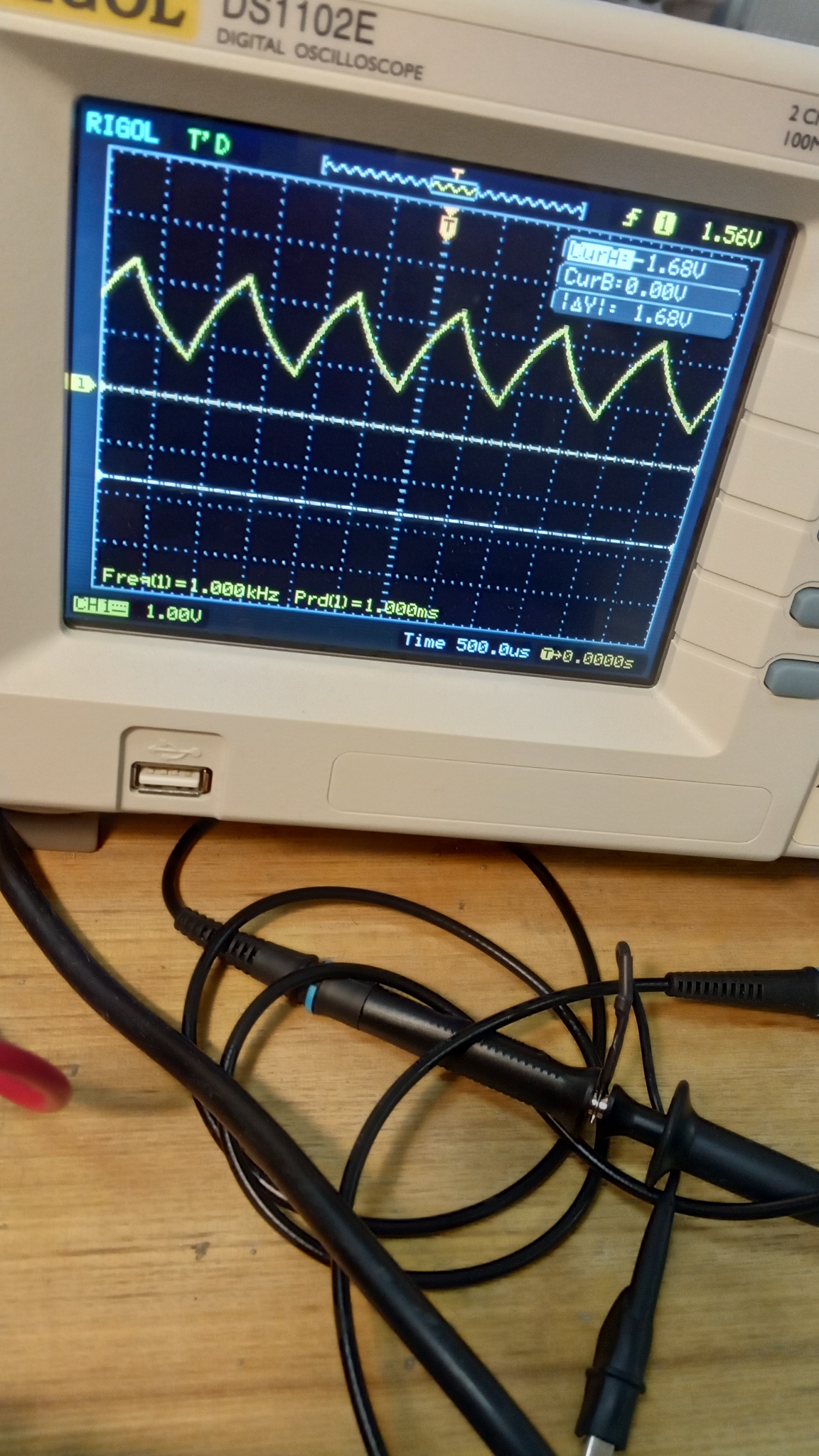

    09.02.2020
    По умолчанию Re: Denon AVR 2106 постоянка на выходе всех каналов
    Так настраивают частотную коррекцию - а она уже настроена. Если нет источника синуса - то пойдёт меандр, только пропущенный через ФНЧ 10кОм+33нФ (или прямо на вход преампа через резистор 100кОм). По идее усилители держат меандр, на за такой убогий примитивный сказать не могу)
    Ну получилось вот это,выход меандра через 33нФ + 10кОм. Пойдёт такой сигнал?Нажмите на изображение для увеличения.
    Сигнал пойдёт. Форум файлы не сжимает, самому надо уметь) Или Вы с телефона пишите? Любая программа на пк это умеет.
