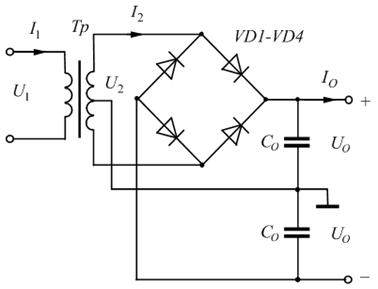

    Чёта я не соображу, выпрямитель такой:
    Напряжение на обмотках 2х18В. Какое будет максимальное на диодах? Вроде бы амплитудное, 1,41*36=51, или больше? 60 вольтовые диоды подойдут?

    По умолчанию Re: Максимальное напряжение на диодах в мосту
    Если не греть. Если греть - лучше взять с запасом.
    Нету таких, есть 60. А откуда получилось 3,14х18? Это выше, чем амплитудное.
    Так выпрямитель устроен
    (подсказка - там еще выходное выпрямителя участвует).
    Ну я могу предположить, что емкости закрытых переходов образуют удвоитель, но тогда должно быть амплитудное*2
    Беру расчет отсюда:
    https://narfu.ru/university/library/books/0593.pdf
    Uo=2*Uамплитудное/Пи
    Uобратное на диодах=Пи*Uo/2, при сокращении получается амплитудное на диодах, т.е. Uвх*sqr(2), а не Uвх*Пи/2
    Но даже если и так, то 36*1,57=57, а диоды 60, мизерный запас конечно, но проходят.
