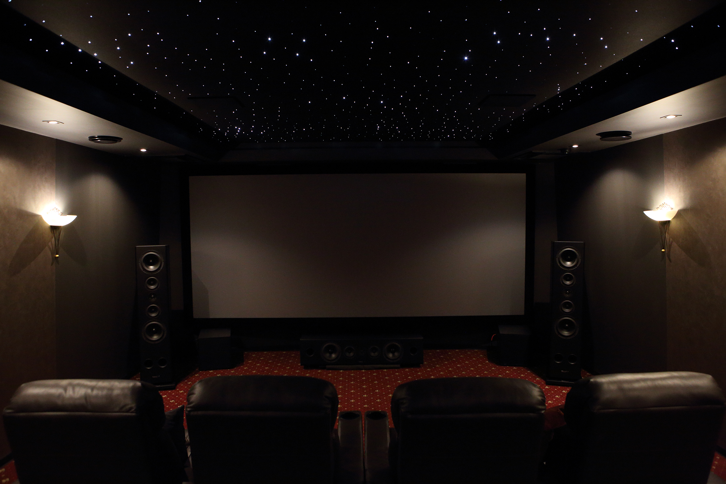

    По умолчанию Re: Помогите спроектировать Сабвуфер на недорогих компонентах для ДК в доме. (отдельное помещение)
    Цитата Сообщение от Bioforge Посмотреть сообщение
    ДНужно БЕЗ ФАНАТИЗМА сделать Домашний кинотеатр для фильмов.
    Акустику планирую купить одинаковую и встроенную в стены.
    Можно взять за основу
    EarthquakeSound MKVI-12PIANO-W 1200 Watts subwoofer от 15 Hz - 2730€
    пару таких сабвуферов и по качеству звучания будет выше референсного уровня.
    Их можно собрать самому, причем корпус можно сделать другой формы, но нужно учесть, что у басового динамика есть вентилляция катушки,
    которую не стоит перекрывать сзади, а пассив достаточно сильно двигается - нужно чтоб был запас до ближайшей точки
    соприкосновения (магнит динамика, если он напротив и ли стенка/усилитель, если пассив и динамик на одной плоскости.
    собрать самому выйдет стоимость корпуса (условно только МДФ покрашеный из балончика или обтянутый тканью из автомагазина - по цене досок),
    усилитель + головка + пассив = 1155€ + НДС, то есть вписываетесь в 100.000руб
    EarthquakeSound IQ-600R - PLATEAMP - 655€
    EarthquakeSound DBXi-12D - 367€
    EarthquakeSound SLAPS-12 Tunable Passive Radiator - 133€
    Ящик можно сделать по принципу EarthquakeSound THOR IW-SUB10 In-Wall Subfoower
    Усилитель IQ-600R поставить отдельный ящик в рэк с уадиоаппаратурой. Либо вместо него взять EarthquakeSound XJ700R LFE Mono Block Amplifier
    На вашу площадь хватит и одного такого сабвуфера, но с двумя бас будет ровнее по помещению. На 60 м2 и 12 посадочных мест кастомного кинозала ставились 2шт относительно простых EarthquakeSound SUPERNOVA MKIV-12", их вполне хватало.
    За экран сабвуферы (и нормальные колонки) не ставьте, экран будет дрожать, смотреть будет не очень приятно, картинка будет расплываться, лучше поставить рядом:
