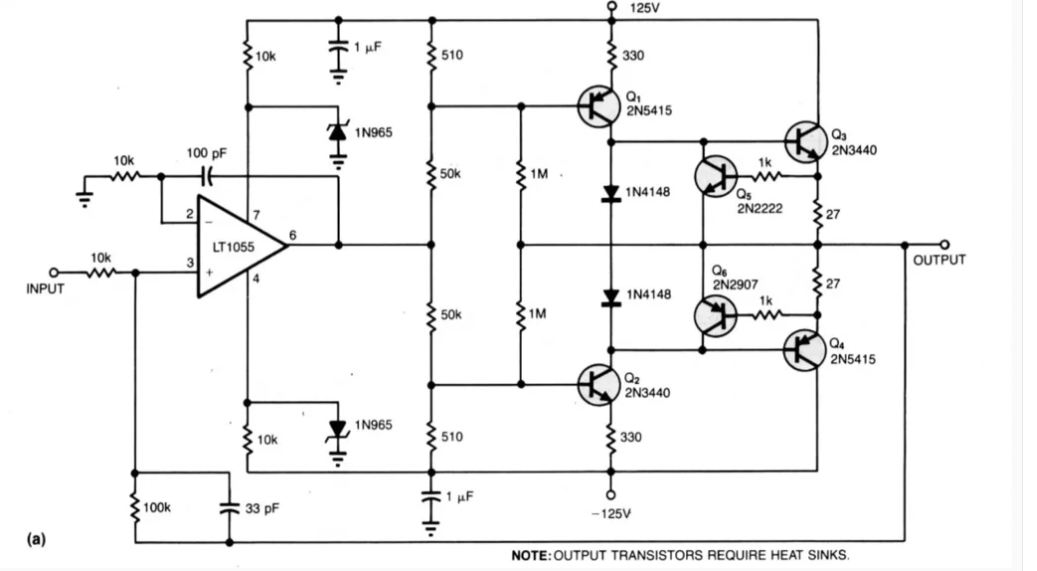

    https://www.renardson-audio.com/mjr9.html
    Да и Янга тоже, пжл!
    Уолта?
    только такая схема:
