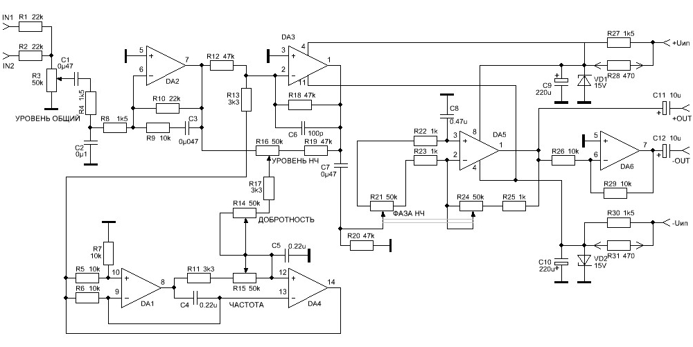

    приветствую, хотел спросить знающих. Собираю фильтр для саба по схемеНажмите на изображение для увеличения.
    вопрос по переменным сопротивлениям: R19 - регулировка частоты среза и R22 - регулировка фазы, какого они типа, логарифмического или линейные? и как соединены секции R19: средние контакты двигаются синхронно влево или вправо по схеме или навстречу друг другу по схеме?

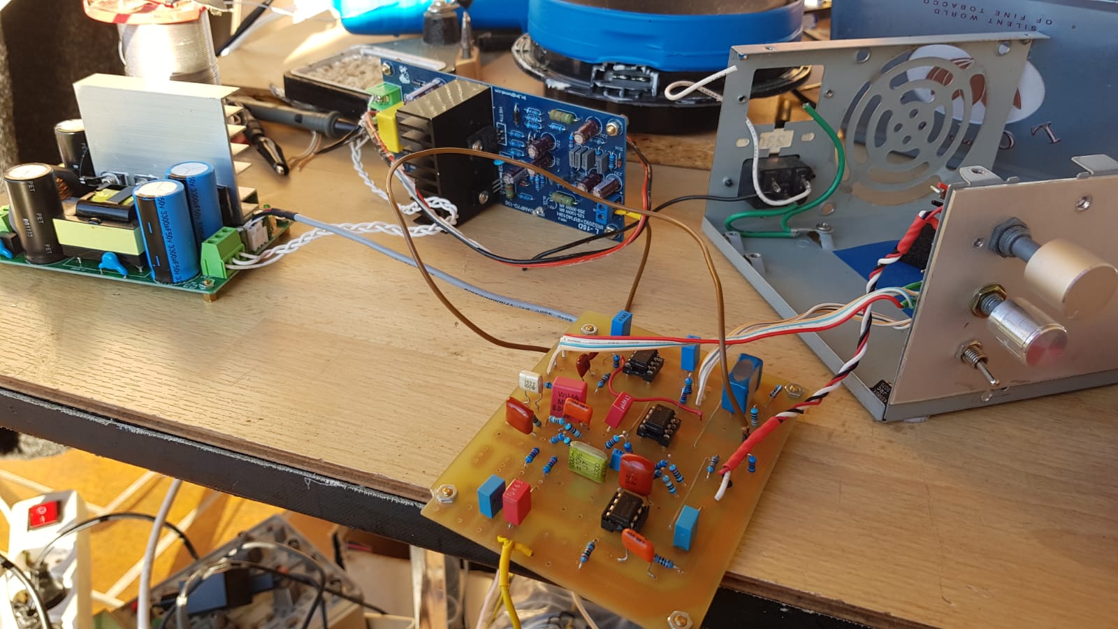

    Добрый день, собрал предварительный усилитель для сабвуфера с корректором Линквица, заводится блин! Не подскажете ка успокоить?
    Схема и печатка отсюда - https://electroclub.info/invest/linkwitz-new/
    https://youtu.be/WZQKhAJer78
    Пробовал вытаскивать первые две микросхемы, не меняется, микросхемы тоже пробовал подкидывать другие, не помогает.

    питается все это от чего? может там порыться?

    Оконечник питается от этого же блока, при отключения входа молчит, и до этого я пробовал от временного источника, так же заводился, я в принципе тоже грешил на питание, с временным не ковырялся, новый был заказан и я столяркой занимался

    на этой плате нет ни одного конденсатора по питанию, ни электролита, ни пленки. можно попробовать поставить прямо на плате несколько штук, и провода от БП свить, они, судя по видео, достаточно длинные

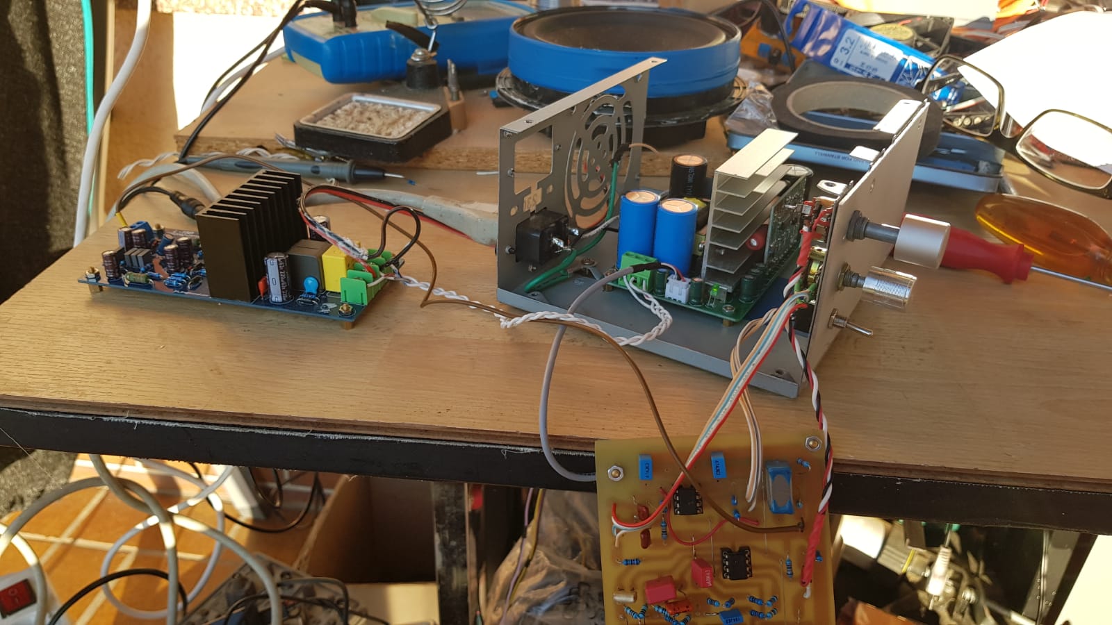

    Свил, стало заметно тише, два пленочных стоят по 0.47 синих, добавить по электролиту?Нажмите на изображение для увеличения.

    Заметил, когда дотрагиваюсь рукой до радиатора, становится заметно тише

    на плате усилителя кондеры есть, на плате преда нет. питание преда сколько в вольтах? от БП подается экранированным проводом, так?

    Питание два по 15.5в две пленки на предварительном есть по 0.47, точно подается экранированным проводом, нашел готовый с подходящим разьемом
    Подключил ноль в блоке питания, было предусмотрено и в разьеме и одно крепёжное отверстие на плате, стало хуже[/ATTACH]Нажмите на изображение для увеличения.

    Спасибо, работает, собрал отдельный блок питания для предварительного, тишина

    Здесь найдете ответы: https://electroclub.info/invest/linkwitz-inside/

    Сопротивления секций должны быть все время одинаковы, то есть они движутся в одну сторону. Рост сопротивления понижает частоту среза.

    собрал данный фильтр: Нажмите на изображение для увеличения.

    работает в целом хорошо, подскажите как понизить чувствительность фильтра - громкость R24 регулируется на самом начальном участке, хочу сместить ближе к середине. Уже пробовал последовательно с регулятором громкости сопротивление на 20 кОм - не помогло. Также уменьшил сопротивления R9, R10 до 15 кОм вместо 22 к - не помогло ( и, может показалось, АЧХ поменялась )

    Замкнуть R9,R10, убрать С6, С8, R7, R8.
