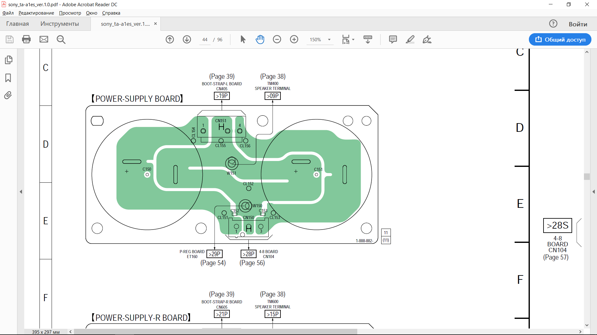

    Такая тема уже, была, но ее закрыли и, честно говоря, так и не понял к чему пришли. Нужен ли такой вырез или лучше сплошная заливка?

    Некорректный расчет. Если два конденсатора равной емкости а по нижней ветке налево и направо равные сопротивления, то выводы конденсаторов будут всегда эквипотенциальны, а значит зарядный ток по ним не потечет. Если у нас УНЧ, а не УПТ.
    Расчет какраз корректный.
    Некорректно думать, что там все симметрично, у нас образовался мост и .... в его диагоналях потенциалы равны.
    Профита не будет.
    Токосьем с конденсаторов в звукотехнике не симметричный - пока басы тянуть пол периода, вторая половина выходников полумоста - шарится током покоя.
    13,173
    По умолчанию Re: Разводка земли между конденсаторами питания
    Тут надо делать так (при односторонней разводке) чтобы расстояние между шинами "+" и"-" было минимальным, а сопротивление "общего" общей шины было минимальным.
    На первом рисунке этой темы, этого можно достичь, если оба конденсатора плотнее сдвинуть друг к другу, а разрез убрать.
    Два конденсатора диаметром 35 мм.
    Сдвинь. )))
    Так у нас УНЧ или УПТ?
    УНЧ.

    Обратили ли внимание благородные доны на надпись "Speaker terminal" в рисунке из первого поста темы?

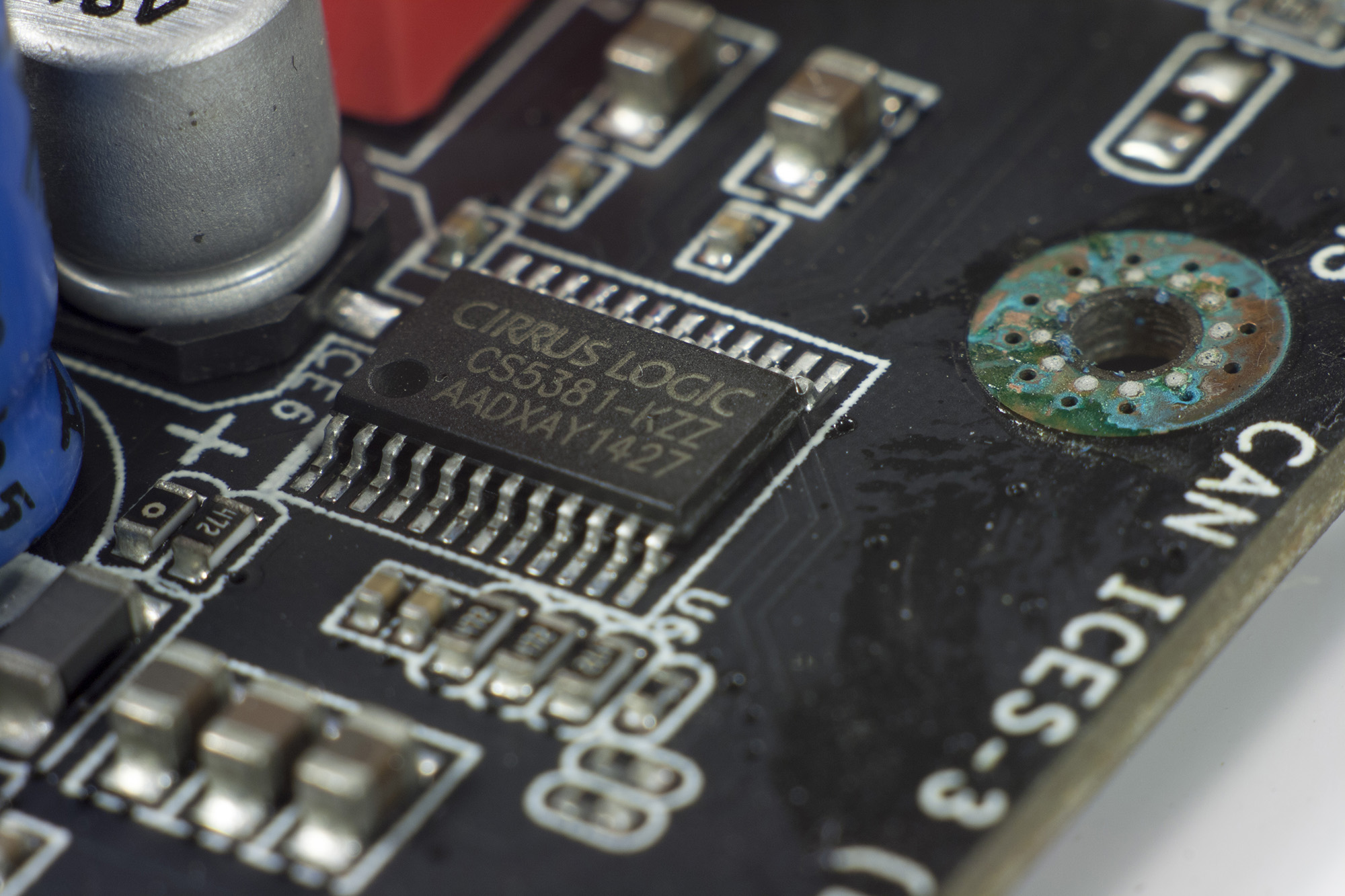

    Сейчас вырезы в полигонах это некий каргокульт - выглядит дорого/богато, с вытребеньками, и вообще показывает, что пацаны не лаптем щи.
    Только блин внутри этого полигона торчит дырка под латунную стойку М3, которая вместе с такими же стойками крепится к поддону из 0,7-2мм стали.
    Заизолировали
    Каргокульт, во всей красе.

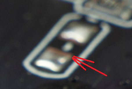

    ПС. Обожаю эту фотку, вся суть
    ТАм был HASL.
  15. #54
    Завсегдатай Аватар для Walter
    13.12.2004
    Юг Украины
    2,560
    ТАм был HASL.
    PCB Surface Finishes Comparison: HASL, OSP, & ENIG
    Alex, ну не мыши ж его сгрысли.
    OSP- дешево, практично, ненадежно. Все что нужно для масспродакта.
    OSP+бессмывочный флюс+путешествие морем в контейнере.
    Такого отвратительного растекания получить при окунании в ванну просто не возможно.
    Да и из личного опыта - нужно ковырнуть СМД отверткой.
    Под ним гарантированно будет кусок нелуженой меди, хотя сверху все добротно.
    Лет 5 назад еще мода была недогревать, тогда у пайки видок такой...
    пупыристое, пузырчатое, нерастекшееся.
    Понятия не имею, но я вижу рядом с этим mounting hole, луженый пэд. Как туда HASL попал? Была бы пайка волной я бы понял, но там-же явно рифлоу!
    Ну или там было OSP, а слой пасты и стенсил делали идиоты. Что в общем, тоже вполне вероятно.

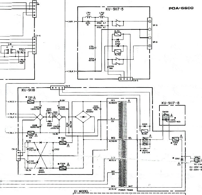

    Может немного не по теме...
    А вот так для чего сделано. Диоды, резистор,ромб..... Давно мучает вопрос...
