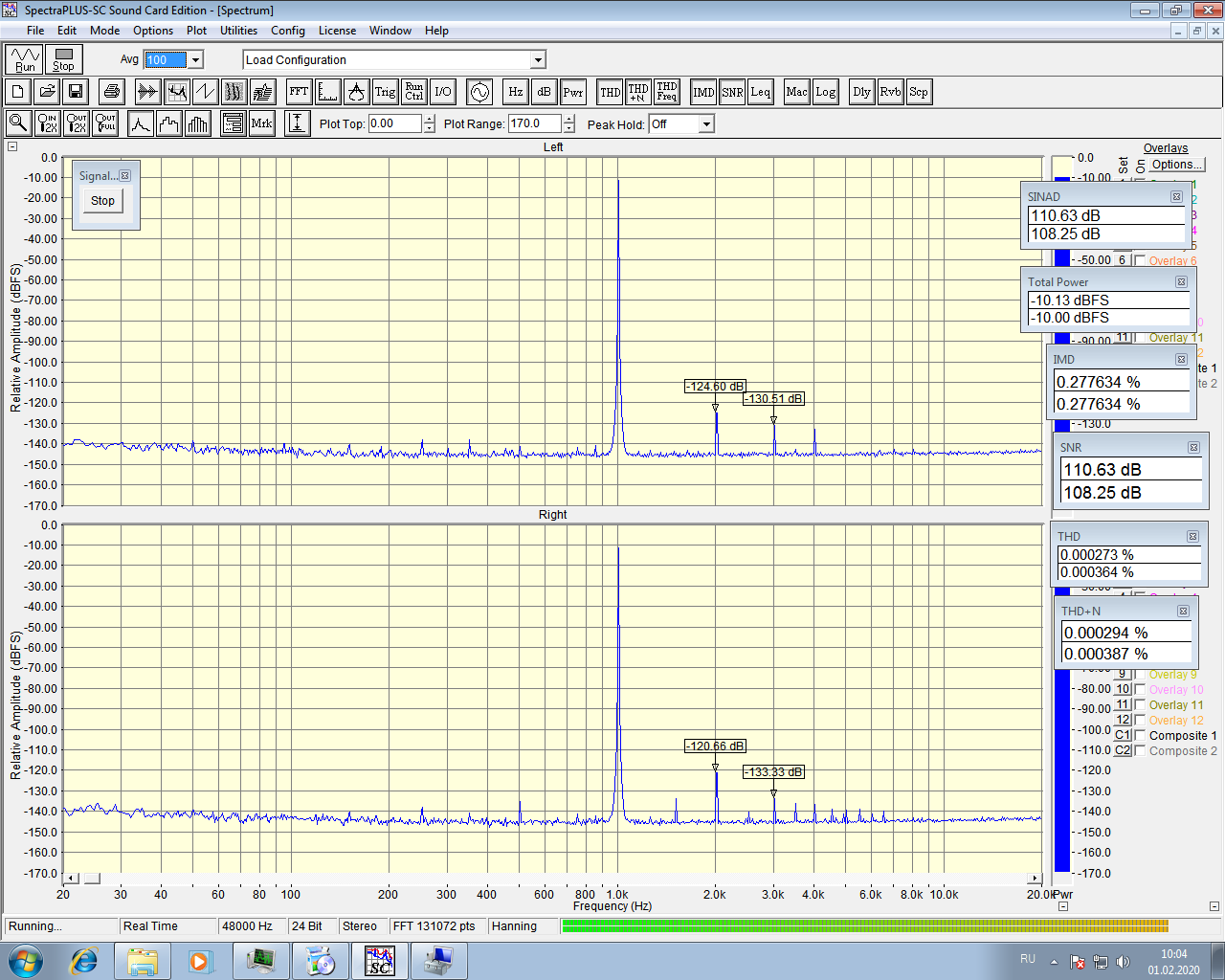

    Замеры:
    Скрытый текст
    Линейный выход:
ID:	363427 Нажмите на изображение для увеличения.
ID:	363428 Нажмите на изображение для увеличения.
ID:	363429 Нажмите на изображение для увеличения.

    Результат хороший, немного страдает взаимное проникновение, а так же растёт THD+N на ВЧ ( дополнения: после не хитрых манипуляций с номиналами выхлопа, выяснилось, что растет именно шум, а Кг остаётся на том же самом уровне, не зависимо от частоты, скорее всего проблема с какой то из линий питания), но мне разбираться лень, т.к. плата отладочная и будет скорее всего кататься вместе с ноутбуком по командировкам. SNR получился 110 дБ, что не так плохо, но конечно можно было бы и лучше. По идее можно поиграться с фильтрами питания, по крайней мере в LPF.
    это всё лирика. оставлю эту проблему вместе с отладочной платой, на то она и отладочная, что бы найти проблемы.
    к вопросу о 120 дБ SNR.
    Даташит на CS4399/43131/43198 периодически ставит в тупик: не совсем понятно, нужен ли LPF вообще, есть таблицы, описывающий встроенный комбинированный ЦФ и НЧ фильтр:
    Судя по этой таблице, да и по даташиту, LPF фильтр ЦАПу и не нужен, главное позаботиться о ёмкости и сопротивлении на выходе. В описании evolution board они подключают выход цапы напрямую на XLR разъем, а выход на наушники сделан как повторитель на OPA1622. Как вариант они конечно могли задумать без фильтрации, но мне что то в это мало верится. Измерения они делают с помощью AP на выходах XLR и получают 131 дБ SNR и -115дБ THD+N.
    Так же CS43131 позволяет подключать наушники напрямую, причем 32 Ом с функцией детектирования подключения. Все микрухи pin-to-pin совместимые.
    Так же в этой ИМС ЦАП есть детектор подключенных наушников, но напрямую задействовать MUTE ЦАПы не получится, т.к. нет соответствующей логики, поэтому только через INT и внешний контроллер или как вариант пины EN ОУ(?).
    Кто что думает по этому поводу? у кого есть опыт работы с новыми циррусами?
