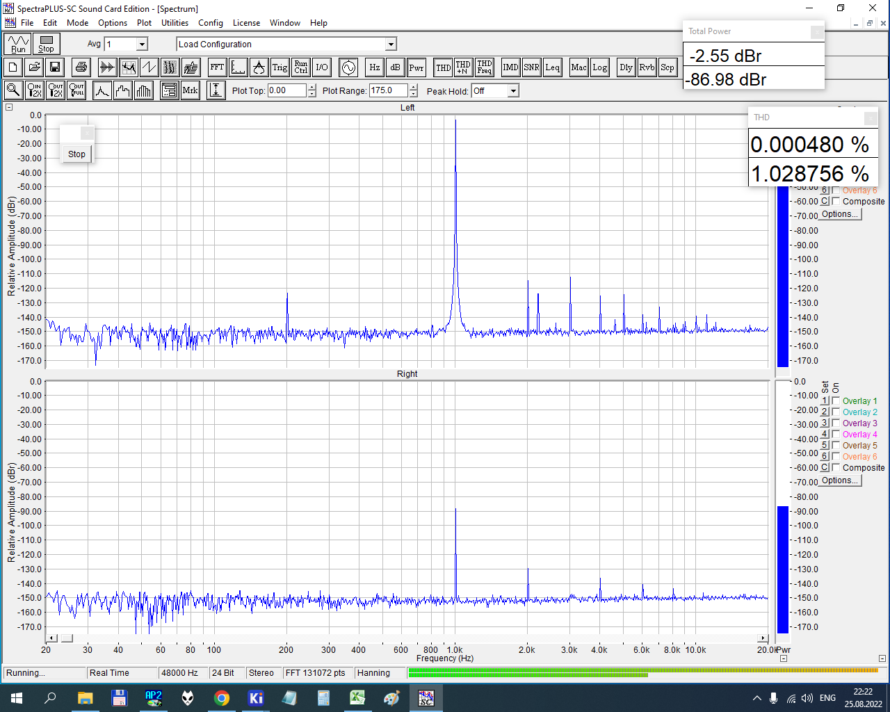

    Результат хороший, немного страдает взаимное проникновение, а так же растёт THD+N на ВЧ ( дополнения: после не хитрых манипуляций с номиналами выхлопа, выяснилось, что растет именно шум, а Кг остаётся на том же самом уровне, не зависимо от частоты, скорее всего проблема с какой то из линий питания), но мне разбираться лень, т.к. плата отладочная и будет скорее всего кататься вместе с ноутбуком по командировкам. SNR получился 110 дБ, что не так плохо, но конечно можно было бы и лучше. По идее можно поиграться с фильтрами питания, по крайней мере в LPF.
    Из минусов - тонна косяков в прошивке контроллера, так же необходимость убрать поддержку HID, т.к. кнопок нет. Есть проблемы с перезагрузкой. Будет время и желание переделаю, если транспорт перекачует куда то еще. Так же есть проблемы с разъемом наушников, коротит на землю, при вставке в него штекера, нужно искать что то лучше.
    Есть проблемы со стартом CS4398 - питание AVDD должно подаваться гораздо раньше DVDD, для этого был установлен супервизор и "замедлен" старт стабилизатора на 3.3В, но этого оказалось не достаточно, поэтому вместо супервизора в итоге прижилась RC цепочка.
    По звуку. Звучит ярче чем AKM, без особых акцентов, так же показалось что детализация немного выше чем у 4493. Пару месяцев на отслушку и поиск косяков.

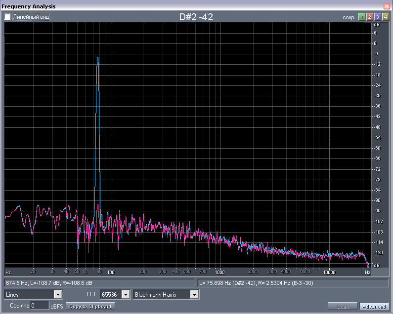

    если не сложно, покажите пару картинок: THD на 1 кГц, на 75 Гц и 6 кГц, мне для общего развития.
    Не меня бы об этом просить, но я не отказался. Моя шестнадцатибитная звуковуха не позволила выявить серьёзные косяки в работе Санскрита.
    1 кГц, 0 дБ. Записано по уровню в районе -12 дБ, так как дальше уже могут пойти искажения звуковухи. Тем не менее что-то внизу видно. Для сравнения второй канал без сигнала.
    Остальные графики с размытой гармоникой, так как взяты из свип-тонов. Другого не нашлось.
    1 кГц, -3 дБ.
    76 Гц, -3 дБ.
    6 кГц, -3 дБ.
    Дополнительно я и другими сигналами Санскрит погонял. Никаких явныхкосяков в пределах 44/16 не обнаружил, в отличие от моего ЦАПа на TDA1541.
    Не слышу я разницы, совсем.
    Это странно, так как слышно даже разницу при смене цифровых фильтров.
