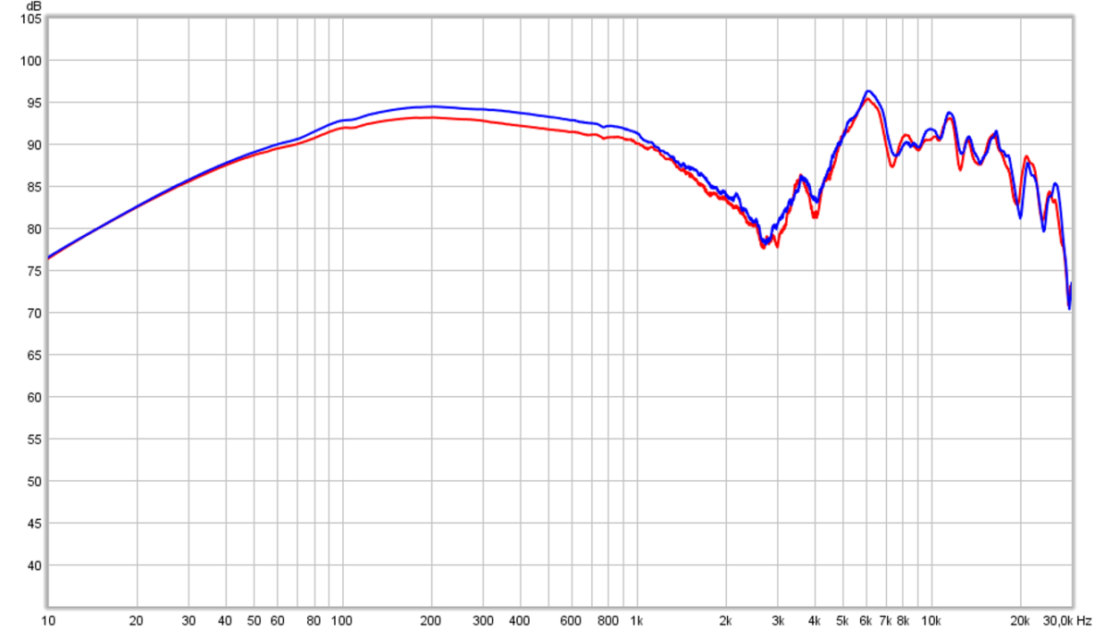

    Давайте рассмотрим процесс прослушивания музыкального стерео аудио-сигнала. Если прослушивание ведется с помощью АС, то аудио сигналы обоих каналов попадают на левое и правое ухо с соответствующими задержками (если говорить о частотных компонентах, с соответствующими фазами). Сложение компонентов акустического стерео сигнала происходит, как бы, на входе в ушные раковины (или, если угодно, на входе в соответствующий микрофон). Причем, на формирование звукового образа влияет не только то, с какой задержкой дошла акустическая волна до соответствующего уха, но и другие факторы. В частности, для конкретного человека, имеет значение форма головы и ушей. Система голова-уши образуют частотный фильтр с индивидуальной, для каждого, человека АЧХ (амплитудно-частотная характеристика) . Одев наушники Вы, выше описанный (с некоторыми упрощениями), естественный механизм формирования звукового образа исключаете. Теперь сигналы каждого канала попадает только в свое ухо, естественно, с нулевой задержкой друг относительно друга. При этом "сложение" сигналов стерео каналов происходит, как бы, в мозге. Естественно при этом полностью нарушается не только "стерео панорама" (что большинству понятно), но и при линейной АЧХ наушников, тональный баланс. Поэтому, чтобы звук наушников сделать похожим на колоночный хотя бы по тональному балансу, АЧХ аудиофильских наушников корректируют. Один из вариантов коррекции это АЧХ Хармана (зеленая кривая на графике рис.1), при которой неравномерность звукового давления наушников в полосе пропускания составляет 20 дБ.
Название:	АЧХ наушников.jpg
    Рис.1
    Но штука состоит в том, что коррекция АЧХ должна быть для разных людей существенно разной. У меня есть наушники имеющие АЧХ близкой к варианту Хармана. Это Sennheiser HD700. Я их без частотной коррекции слушать не могу.
