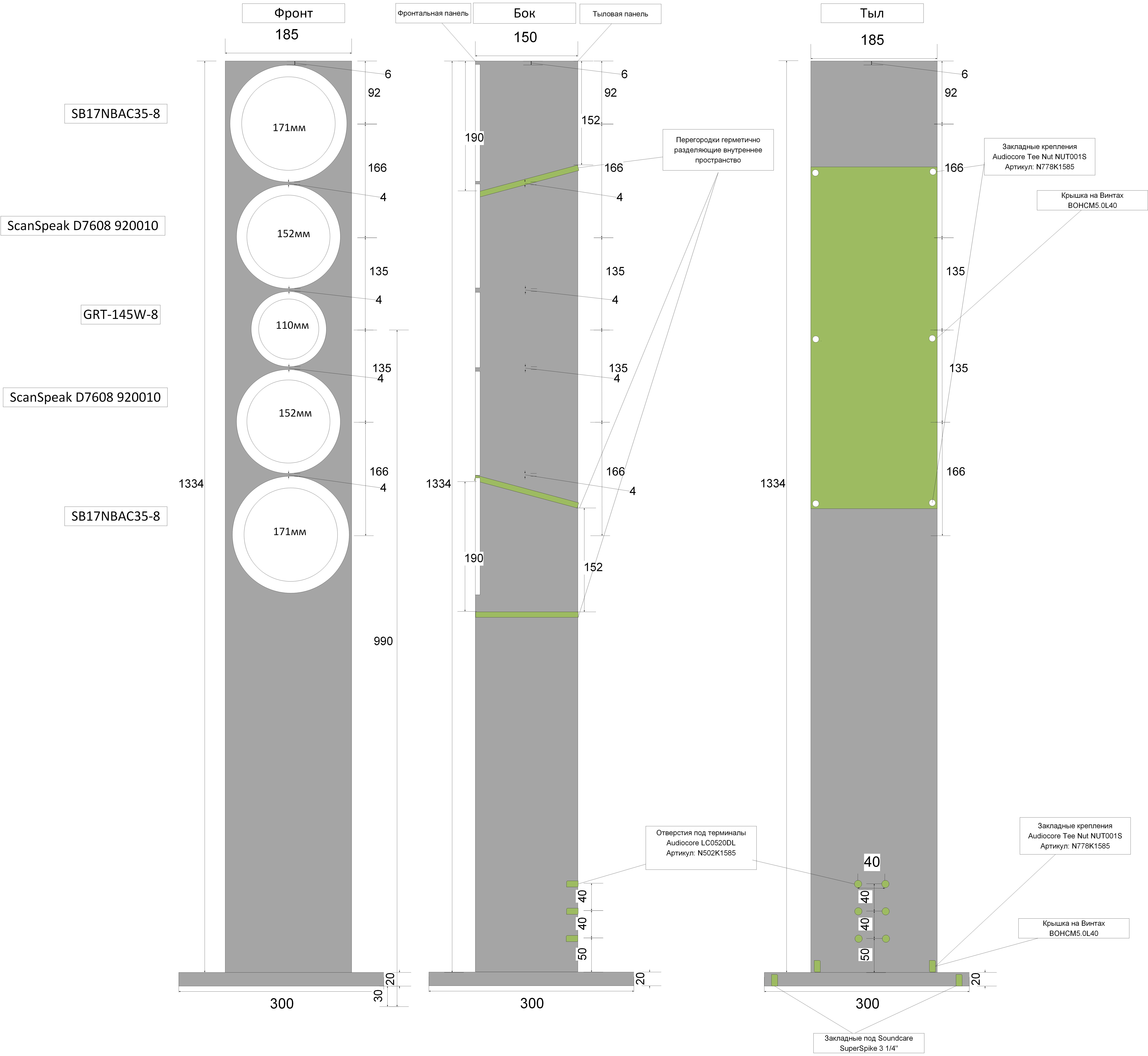

    Здравствуйте!
    В заголовке специально не стал указывать количество полос . Не известно чем всё кончится.
    На данный момент после обмера макетов заказаны корпуса у Дарины. Пока конфигурация такая:
    Саб EMV B284C26 subsonic
    Моно мид бас B&C 15NDL88 subsonic
    WMTMW SB17NBAC35 / D7608 / GRT145W.
    Причём корпуса заказал как конструктор. Можно снимать заднюю крышку отдела МТМ, можно снимать внутренние перегородки, которые герметично делят корпус для SB17NBAC (всё на болтах).Нажмите на изображение для увеличения.

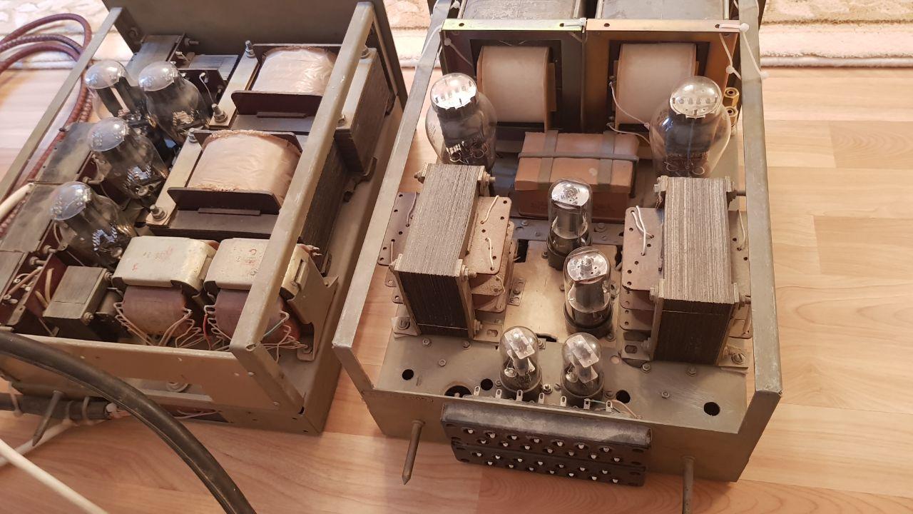

    Вчера носил свой УСь на 300B к Семигору.
    Результат: эмоции УСь передаёт, можно его использовать в системе.
    Буду неспешно пересводить АС на пассив (на него будет работать 300В) + актив на моно мидбас и моно саб (на него будет работать Samson SX2800).
    На фото слева БП, справа УСьНажмите на изображение для увеличения.
    nuc i7 Roon +BeagleBone Black + PCM63 nos выхлоп Папанин (Семынин) + однотактник 300В + Samson SX2800 для ДБА сабов (Сабсоник) на B284C26 + 15ndl88 моно мид бас+ большие рупора X1-08 EXOTIC F8 (Норман) и GRT145C
    Завсегдатай Аватар для Martyn
    01.11.2017
    1,511
    По умолчанию Re: Построение N полосной акустической системы
    А что авторский Эхо+ совсем плох?

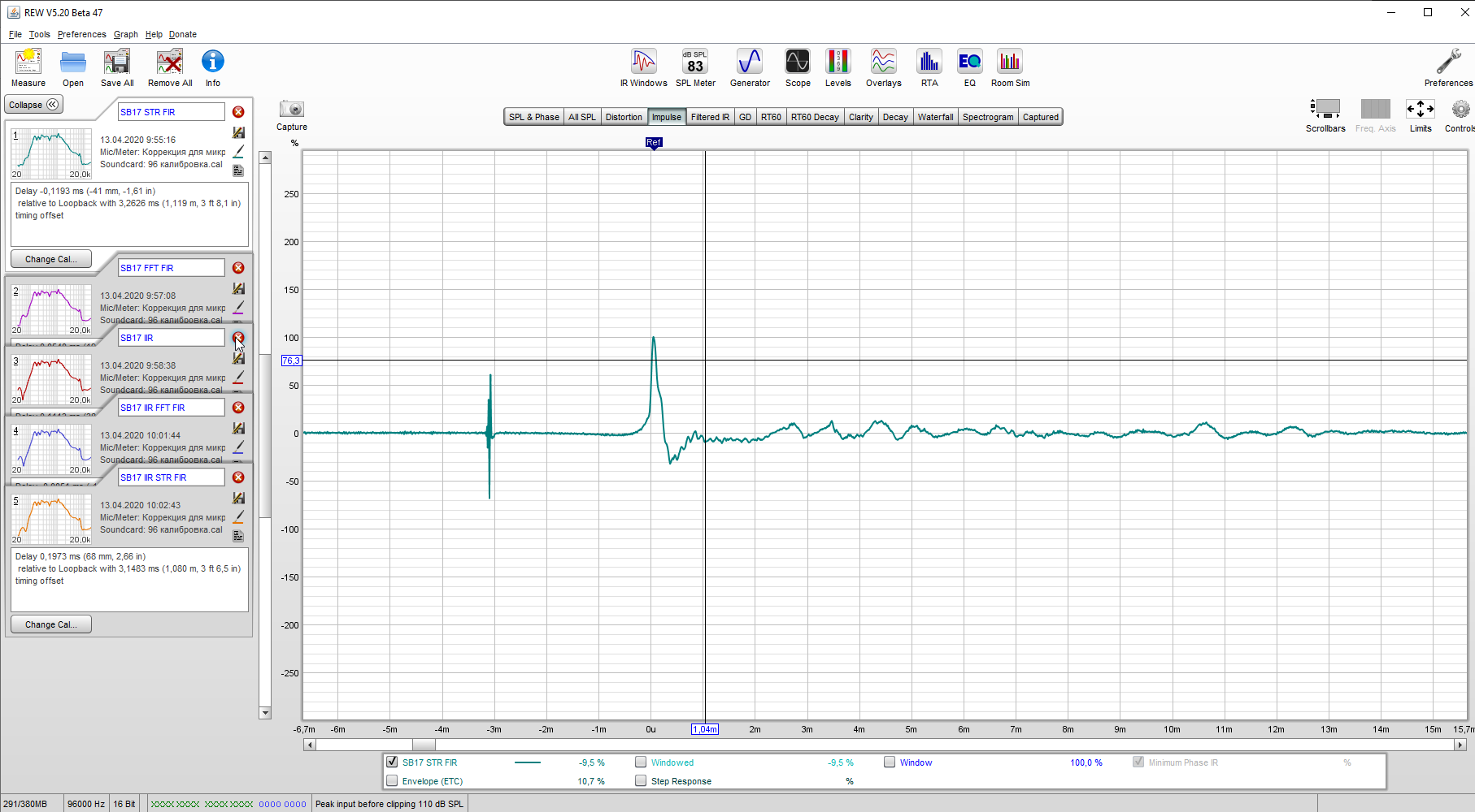

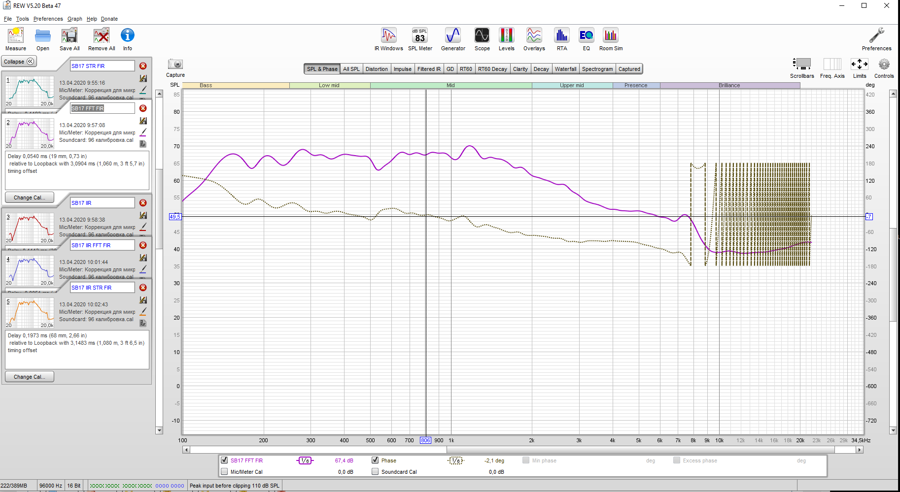

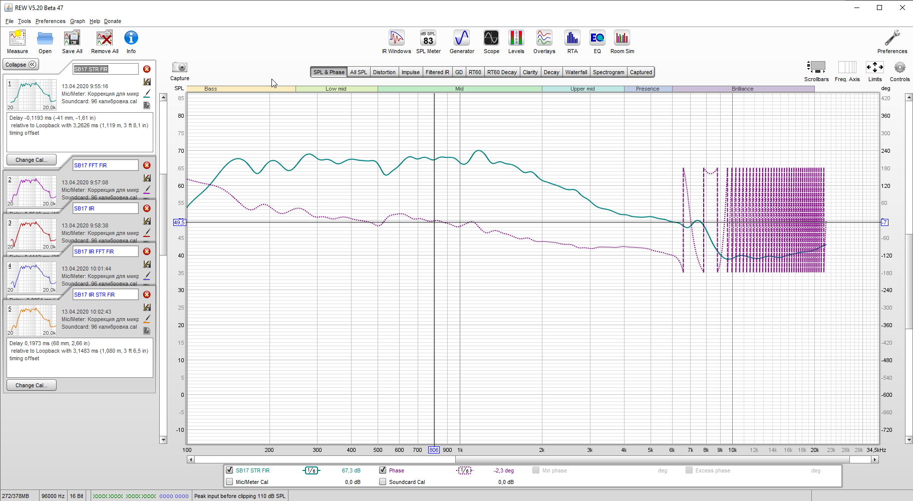

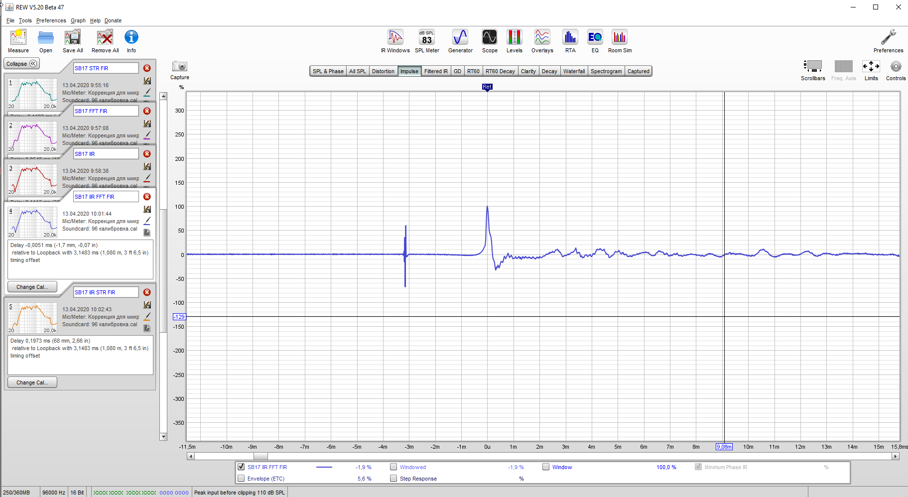

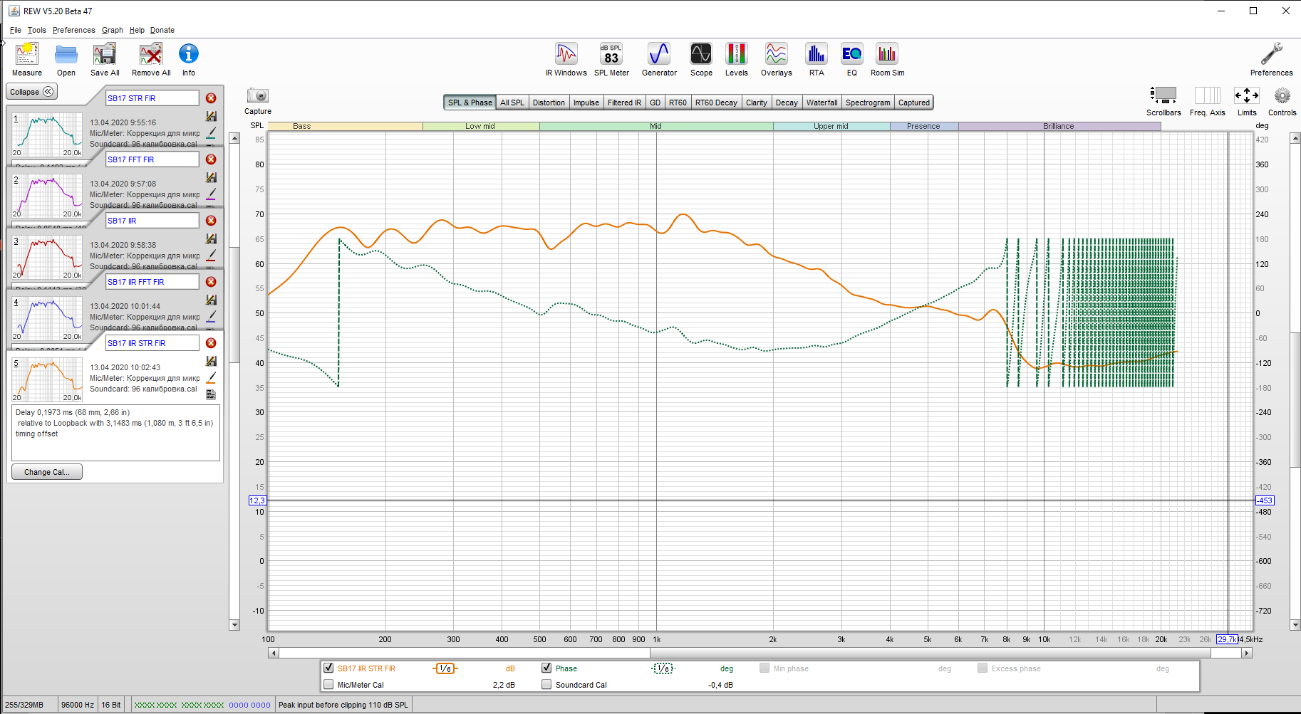

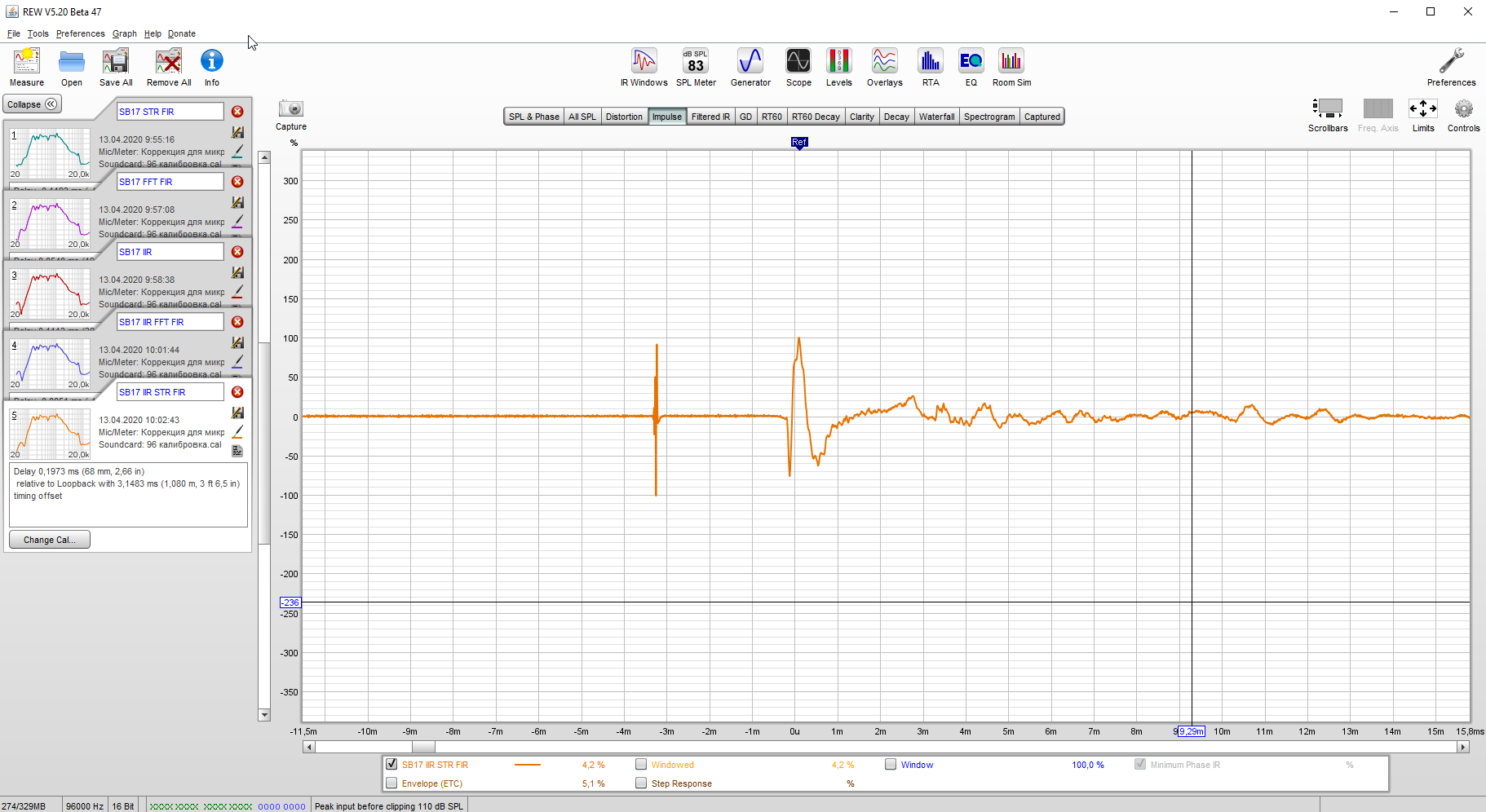

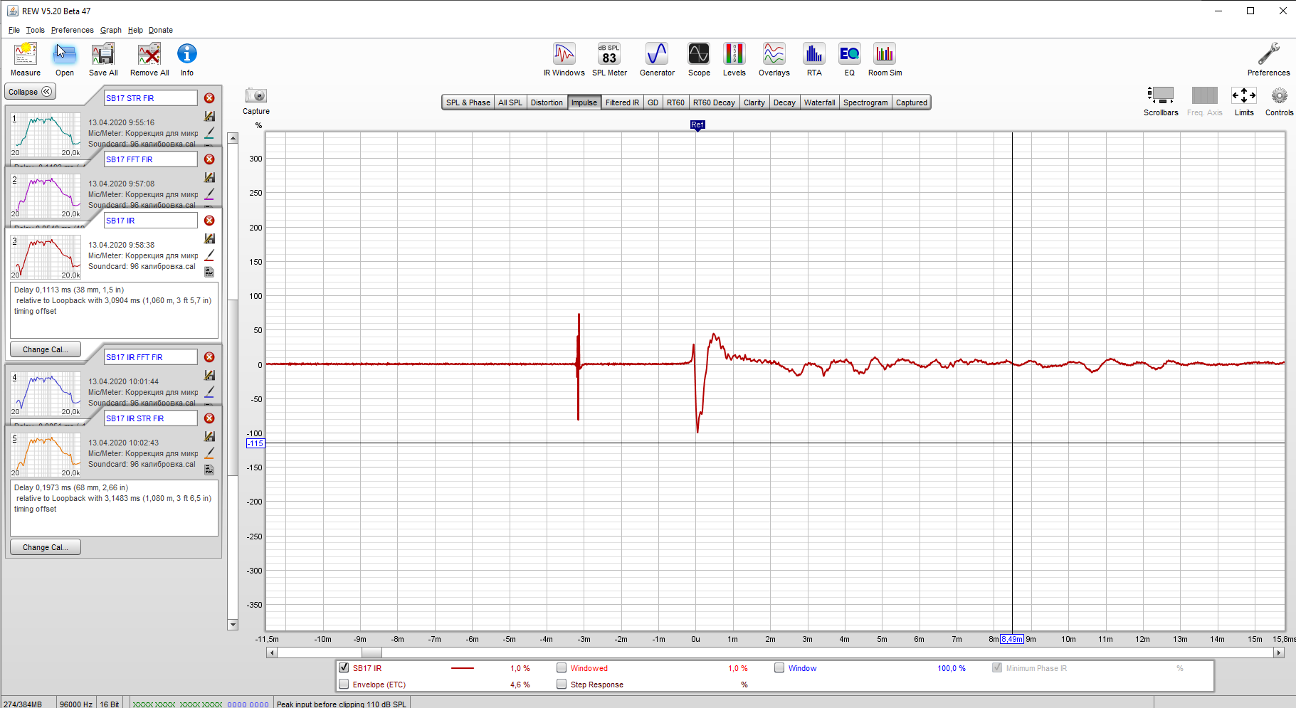

    Для себя, для понимания (может кому пригодиться) решил сделать разные варианты фильтров в Дефонике.
    Динамики SB17NBAC в конфигурации WMTMW, рабочая полоса 275 - 800Гц, первые порядки везде, окно 30мс
    STR FIR - размах фазы 35 -7 (почти по линии "0")Нажмите на изображение для увеличения.
ID:	369325 импульс вроде ок Нажмите на изображение для увеличения.

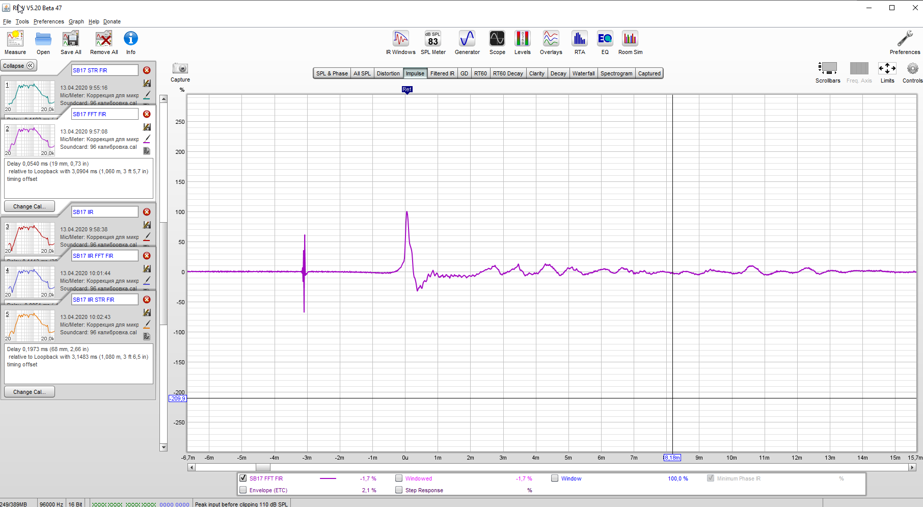

    FFT FIR - размах фазы 35 -7 (почти по линии "0")Нажмите на изображение для увеличения.
ID:	369327 импульс вроде ок Нажмите на изображение для увеличения.

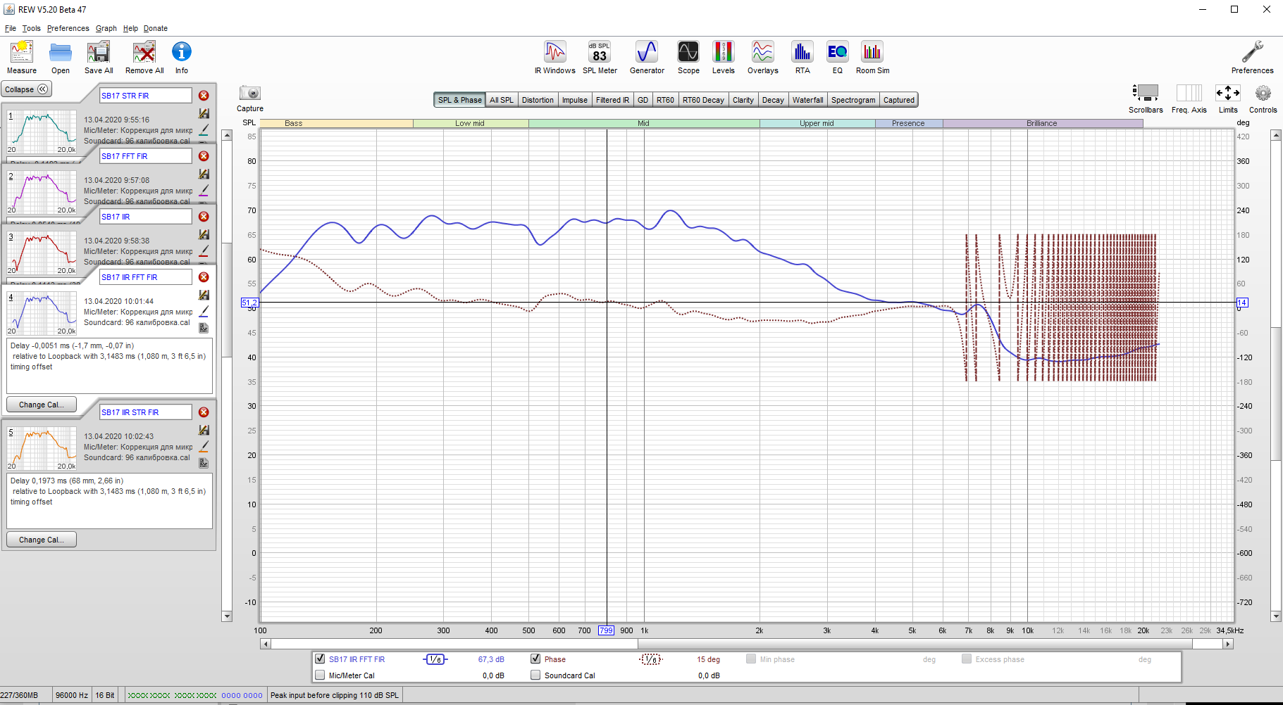

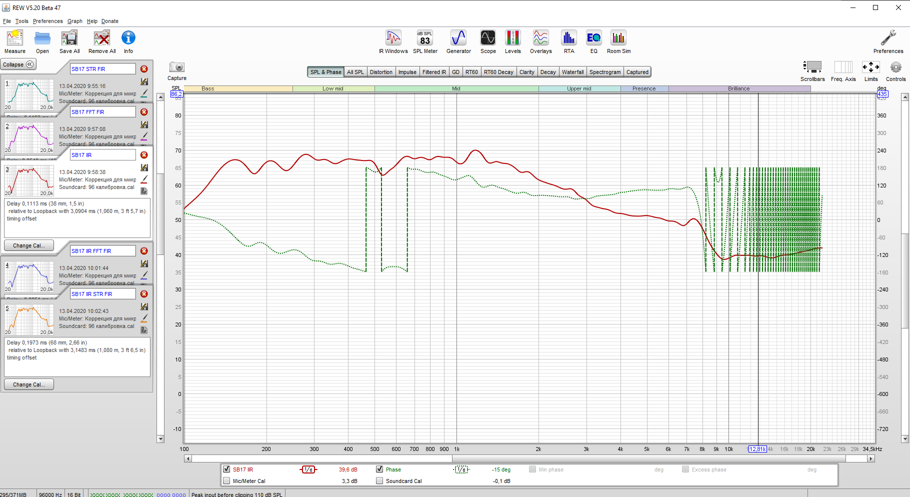

    IIR - размах фазы более 500 градусов, несколько раз переходит через "0" Нажмите на изображение для увеличения.
ID:	369329 импульс почему то инвертировался Нажмите на изображение для увеличения.
    IIR FFT FIR (IIR с линеаризацией) размах фазы 21 12 (самая линейная фаза)Нажмите на изображение для увеличения.
ID:	369331 импульс вроде ок Нажмите на изображение для увеличения.
    IIR STR FIR (IIR с линеаризацией) размах фазы 115 -20 (не самая линейная фаза) Нажмите на изображение для увеличения.
ID:	369333импульс не очень, перед импульсом кивок вниз Нажмите на изображение для увеличения.
    Итого: (если ошибаюсь прошу поправить) самый лучший вариант с точки зрения фазы IIR FFT FIR (IIR с линеаризацией).
