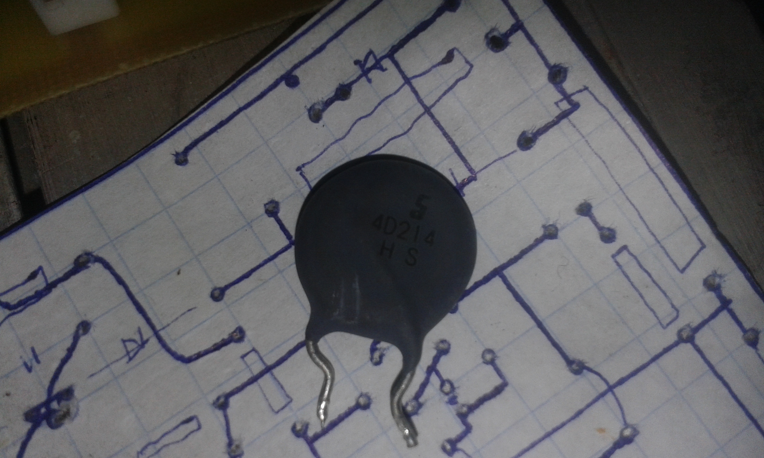

    Вот такой рекомендую.
    4D214 Начальное сопротивление 4 Ома.

    Завсегдатай Аватар для ВаСыЛь
    19.11.2016
    1,962
    По умолчанию Re: Как правильно защитить реле
    Эта приблуда стоит параллельно контактам реле которые её замыкают через секунду две. Искры нет там.

    пасиб..
    Именно такие как на фото (пост 11) ставлю на пуск усилителей чуть меньше чем у меня на аватарке, с конскими пусковыми токами, что автомат 16 А выбивает если на прямую.
    Еще не один не подвел.
