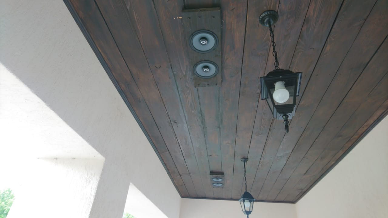

    А на, что это крепится в авто?
    Там есть та же проблема, но вместе с тем, в авто есть и противоположные факторы, в отличие от мансарды.
    Кроме того, при качественном прикреплении карты двери к металлоконструкции двери, эффект АКЗ снижен, т.к. жесткость м/к минимум на пару порядков выше, чем щита 45мм равной площади.
    Дребезг карты дело другое, впрочем убирается тоже, всякими уплотнителями и утяжелителями и т.п.

    Отчитываюсь.
    Остановился на варианте с Hertz Uno X 165, последовательно соединив по два динамика на канал (получил рекомендованные для усилителя 8 ом).
    Звук однозначно приемлим для посиделок с пивом и шашлыком и даже соизмерим (чего я никак не ожидал уже) с Monitor Audio Bronze 5, которые подключены к этому же усилителю и стоят за стенкой в доме.
    Утеплитель над динамиками не убирал, просто не понимаю, зачем - ну поглощается в нем звук и пускай поглощается, сколько поглотится...
    Добавил 09.06.2020:
    Реально доволен. И, что интересно, звук как бы сконцентрирован на площадке, это важно - соседи пожилые, зачем над ними издеваться. То есть получилось вот такое бюджетное, но рабочее решение (ободранности дерева на фото подкрасил).
