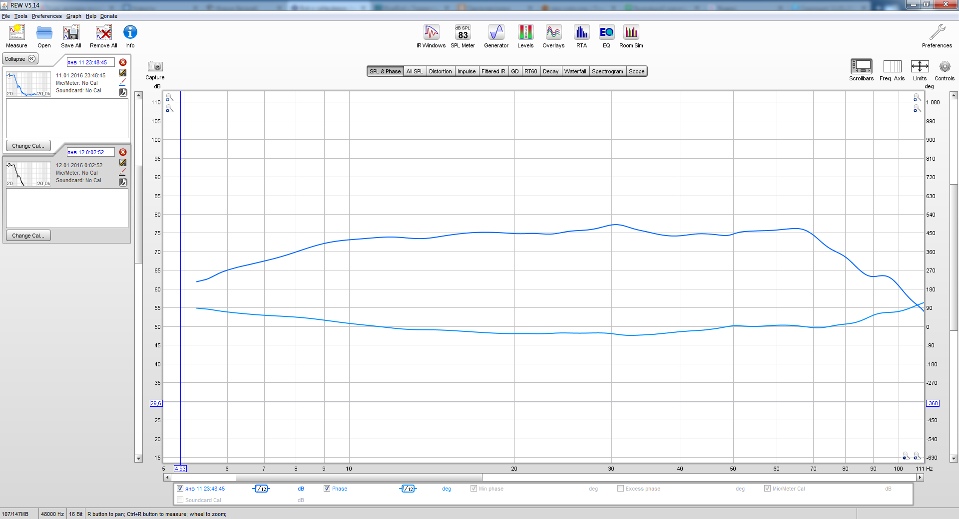

    По умолчанию Re: Постройка трехполосной акустической системы с 12″ динамиком
ID:	363137 А вот такой график саба, может кто нить расшифровать? Насколько он плох или хорош?
    Цитата Сообщение от Barrrakuda Посмотреть сообщение
    может кто нить
    Это не саб, это чистой воды мидбас, криво настроенный
    Это типа CANTON Ergo AS 1.2 SC ?

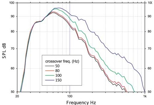

    Саб должен выглядеть примерно так
    Это что касается ачх, дальше сложнее, требуемое давление в полосе и искажения иже с ними
  19. #58
    11,122
    чистой воды мидбас
    типа нч-звено от двухполоски
    Да. Нашел график сабов похожих Canton.
