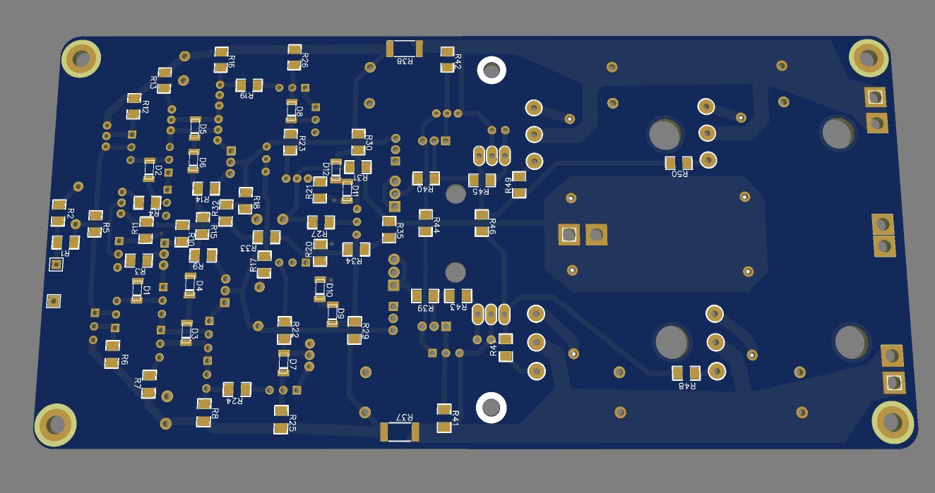

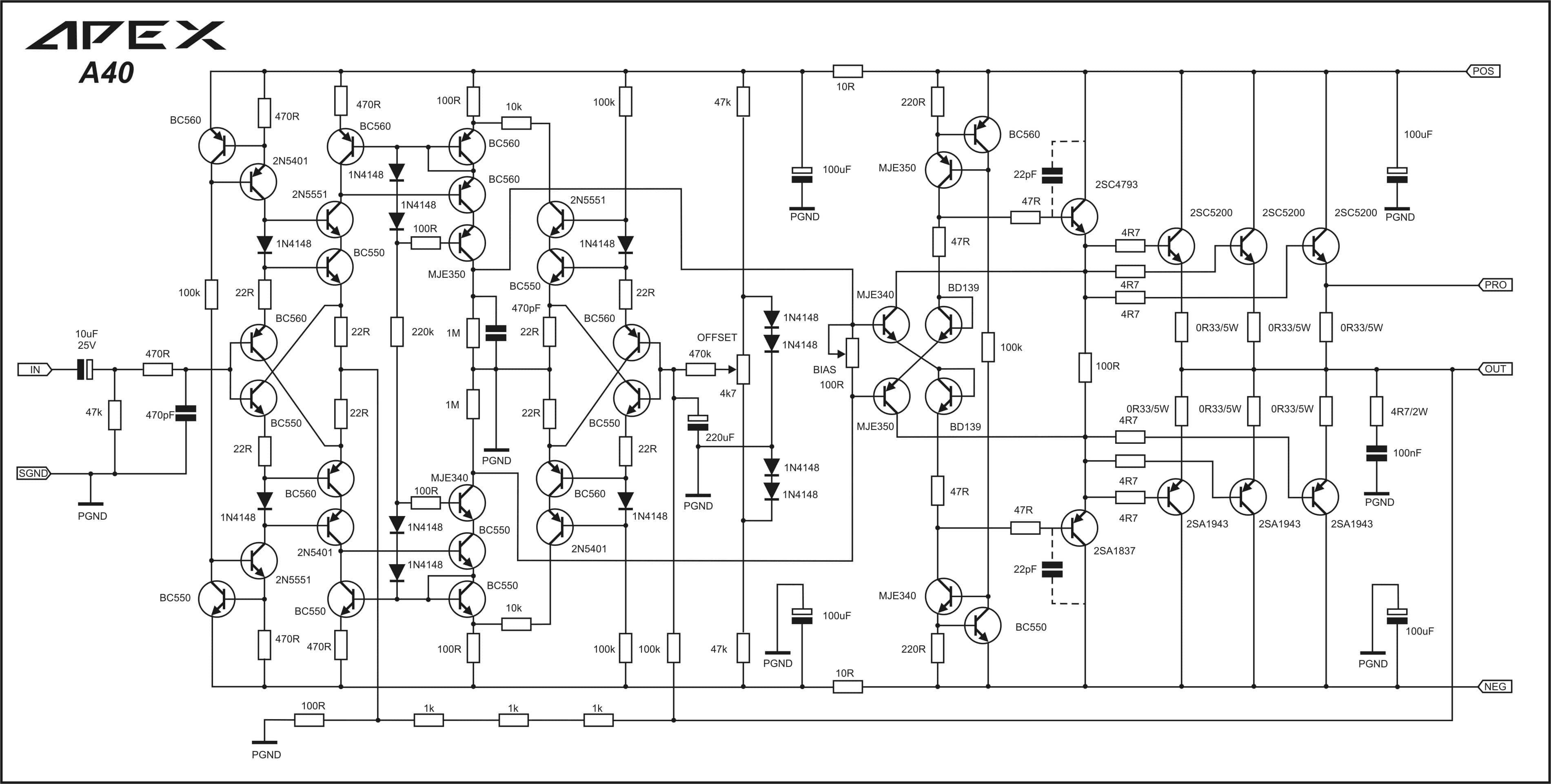

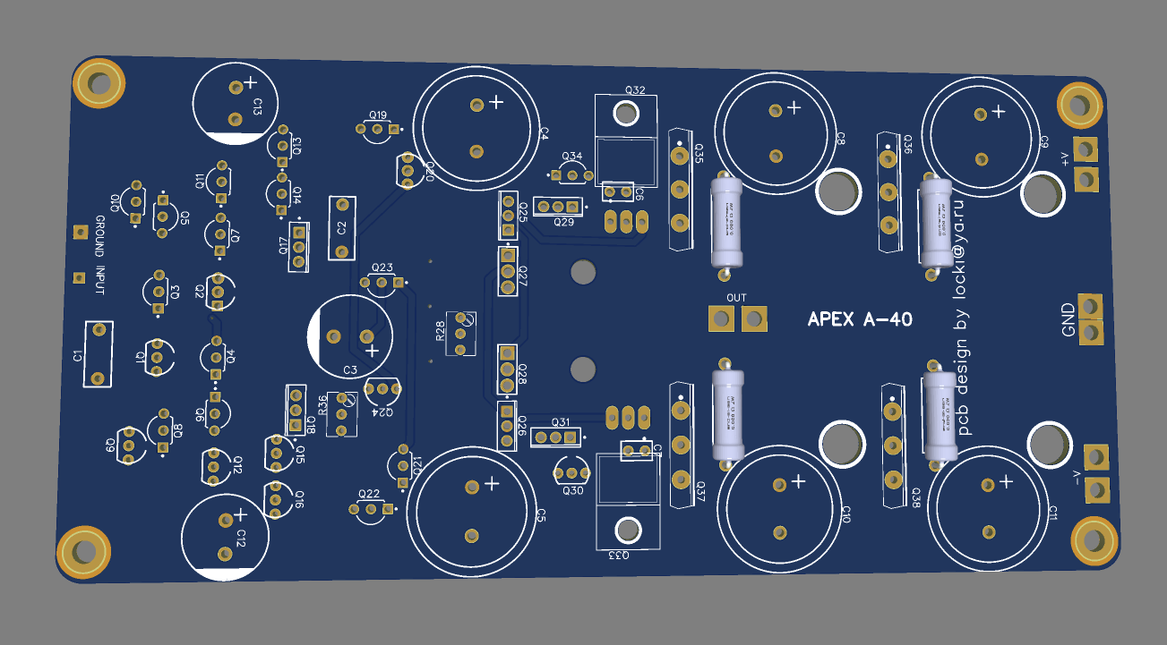

    Решил поизучать EasyEDA вчера, набросал Апекс А40.
    То, что сам делать не буду - вероятность очень высока, поэтому, как говорится, "чтобы не пропадать добру" (вдруг кто-то хотел повторить, но ленился разводить плату), решил все выложить здесь. Плата готова (можно заказывать - вроде мне 8,5$ за 5шт выдала сразу предложение программа -она связана с jlcpcb.com), конечно, не вылизана до идеала, зато бесплатно
    Ну и заодно можно подискутировать на темы:
    1. С кого скопировал схему достаточно известный (в узких кругах) Апекс.
    2. Насколько хорошо она может звучать (на буржуйском форуме ее поставили на первое место среди всех Апексов)
    3. Вдруг кто-то собирал и слушал - интересно, как оно на самом деле.
    4. Вообще все свои мысли на эту тему...

    Интересно с какой целью резистор обратной связи разделили на три последовательных?
    Аватар для locki
    03.06.2008
    Москва/Дубна 5/2
    1,214
    По умолчанию Re: Apex A-40
    Думаю, 2 цели. Упростить разводку (там туда сюда линии гоняешь) и мощность (имел в виду рассеиваемую за счет площади в тепло) таким образом получить нужную.

    Резисторы включены последовательно - не для мощности точно. Такое включение применяют в высоковольтных схемах.
    03.01.2005
    Евродупло
    3,877
    уменьшить приложенное напряжение к каждому отдельно взятому резистивному элементу в конечном конструктиве, помимо всего прочего искажения самого резистора так меньше получаются.

    Локи, несколько странная разводка.
    Че-та как-то С4 + на ниточке висит....
    Так не должно быть...
    Хотя, не мое это дело )))
    EasyEDA валяется на диске, но, не пробовал ее. А она гербер может сохранить на HDD?
    Имхо, DipTrace не хуже, пробовали его?
    Ну я же написал, что сыроваСтая разводка. Не отшлифованная. Так ради изучения проги...
    Ну зачем же так... Я всегда открыт к общению-)
    Иначе бы не не смог сюда залить его...

    я имел в виду не совсем мощность, а за счет площади, в тепло может отдавать больше три 1206, чем один такой же 1206.
    Ну и про искажения свои тоже читал, но там вроде про большие номиналы (от 50кОм) писали...
    "Мой князь - Князь Тишины..."
    Схема очень похожа на Marantz*ы разных годов.
    Понравилась по скорости нарастания, достаточно ровной ФЧХ, не понравилась по Кг.
    31.08.2011
    69
    3,890
    Про мощность резистора ООС - оно имеет место быть при его номинале менее 10 кОм, при большем значении будет неактуально - для УМЗЧ в 100 ватт/8 Ом на резисторе обратной связи в 20 кОм рассеивается всего 40 мВт..... Помимо собственных искажений, основной причиной применения последовательного соединения в ООС нескольких резисторов, являются их частотные свойства, обусловленные собственной ёмкостью и индуктивностью, что весьма существенно для широкополосных схем.
    Может воспользоваться файлами и герберами первоисточника? Там покрасивше будет. Предлагаю обозначить обе. хотя у Вас на смд, может кому нибудь ближе будет. Но наличие выбора, это всегда лучше.
    А может и Вы передумаете, будете делать.

    Измерьте индуктивность резистора,
    все исследования сведутся к выбору способа понижения индуктивности резистора, тем более в цепи обратной связи.
    Последовательное соединение резисторов в цепи ОС это как минимум странный выбор.

    igmar, так там (если по моей печатке) в идеале q1-q4 все термопастой, медной фольгой обернуть и скрутить термоусадкой можно-))) А на "родной" - никак-((
    А из темы-обсуждения Апекса-17-го я вынес, что это ОЧЕНЬ важно...
    ---------- Сообщение добавлено 17:58 ---------- Предыдущее сообщение было 17:58 ----------
    В идеале, их всех на СМД поменять тоже и на парные сразу, но я же говорю, что цели его собрать не преследовал...
    Может оно, конешно и по фен-шую, так вот изгаляться. Не спорю.
    Если есть желание, там .лай файлик, крутите транзисторы хоть пропеллером. Не нравиться. лай, возьмите гербер.Это я не Вам, это для повторения.
    Ведь "оригинал" на однослойке , а последователям никто не мешает на 2-а, 4-е слоя уложить. И в идеале на смд менять, планомерно. Главное тренд задан.
    А это АЛЕКС ММ, люто разводит. Не успевают обсуждать, концепт, печатка на обозрение и повторение. Не темнит про коммерческие и иные тайны.
    Респект ему.
