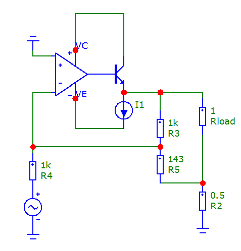

    bondar100
    по-моему, вам просто нужен УНЧ с повышенным выходным 4...8 Ом.
    Сделать например Rвых = 4 Ом можно одним из 3-х способов:
    1. Поставить 4 Ом последовательно с обычным ОС-ным ИНУН
    2. Поставить 4 Ом параллельно выходу ИТУН
    3. Сделать схему на ОУ с комбинированной ОС по току и по напряженю. Там всё равно потребуется токоизмерительный резистор, но можно например используя резистор 1 Ом сделать Rвых = 4 Ом.
    1й способ самый простой, но одновременно самый плохой по КПД.
    2й способ требует наличия готового ИТУНа с хорошим выходным током. КПД хорошее, т.к. шунт 4 Ом потребляеn в 8 раз меньше тока, чем основная нагрузка 0.5 Ом.
    3й способ по сути нужно с нуля разрабатывать всю схему.

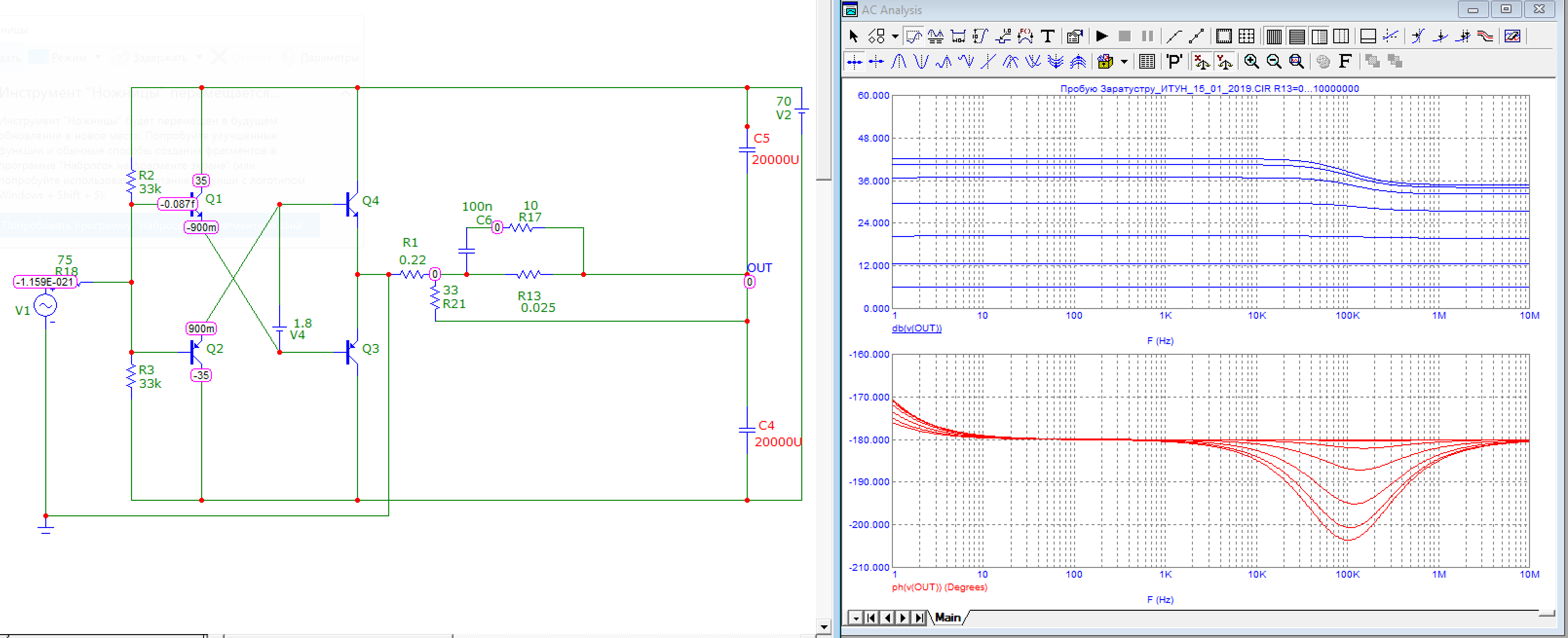

    А вот такое соединение может решить проблему? Тут вроде бы как раз не чистый ИТУН, сопротивление нагрузки варьируется от нуля до миллиона.
    Можно еще номиналы резисторов подкорректировать. Больше пугает то, что никуда от большой отдачи по току не деться - чем ниже напряжение, тем выше требуется ток.
    эта схему плоха поскольку нелинейные искажения эмиттерных переходов внесут лошадиные искажения. Вообще сделать усилитель без ОС на такую низкоомную нагрузку с приличными искаженимя по-моему невозможно.
    Будет в сумме 1 Ом - хоть что-то более удобоваримое.
    честно говоря ИТУНы как раз любят низкоомную нагрузку, так же как ИНУНы большое сопротивление. Просто вам нужно определить параметры: сколько вольт и ампер требуется на выходе. От этого уже плясать.
    во-первых, низкие напряжения и большие токи - это как раз то, где хороши транзисторы. Во-вторых, выходы нескольких ИТУНов можно смело параллелить между собой. Другими словами 10 ИТУНов по 1 А на одну нагрузку эквивалентны одному ИТУНу на 10 А

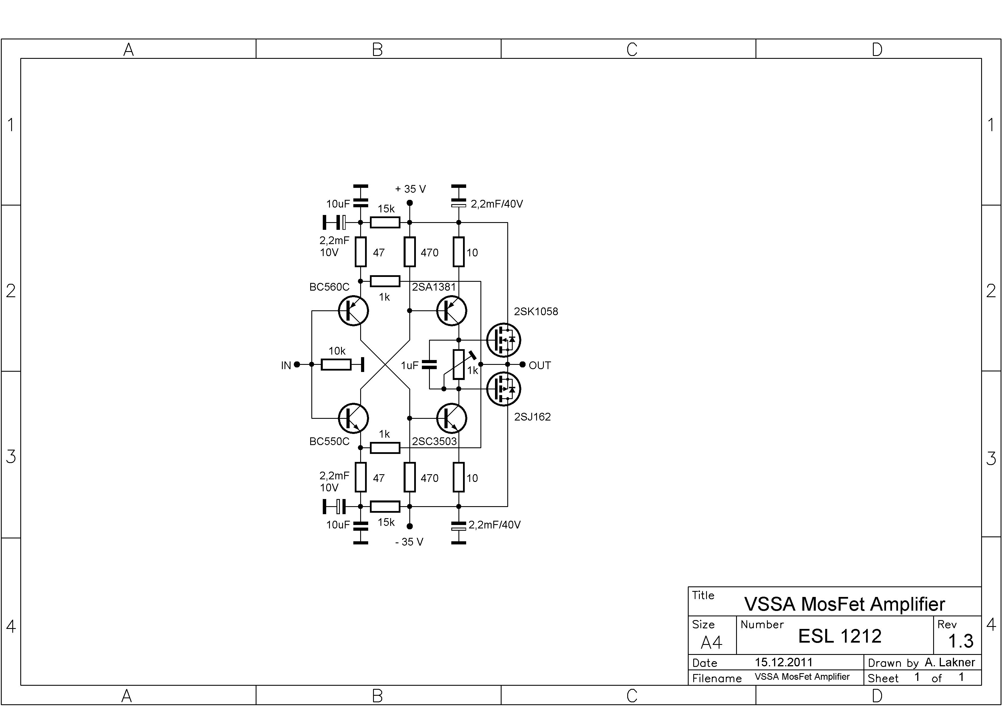

    Вот смотрите, что есть:
    1. По звучанию понравились PHL Audio 950ND , но у них нет 16 Ом версии...
    Чувствительность 94 Дб/Вт*м. 16 штук дадут 0,5 Ом и чувствительность в линейном массиве 106 Дб/м*Вт.
    Это значит, что 16 Вольт в полном размахе P-P дадут около 120 Дб от двух колонок (правой и левой).
    (Причем, ЦАП выдает даже больше, поэтому УН не нужен.)
    А вот ток - 16 А в амплитуде... немало.
    Вроде бы не ошибся.
    Есть еще претенденты из этого калибра, например, Supravox 135 LB показался неплох, но они примерно одинаковы по этим параметрам.
    2. Другой принципиальный претендент - 6,5" 16 Ом PHL 1080, чувствительность 98 Дб и это даст 110 Дб в массиве из 16 шт.
    Получится 1 Ом и полный размах ~10-12 Вольт для ~120 Дб с двух колонок.
    Амплитуда тока - 5-6 А.
    Если второй вариант значительно упростит решение для усиления, то можно выбрать его. Все в наших руках.
    Я правда еще не обмерял головки, только отслушал, надо посмотреть углы на правом краю, ведь калибры разные. Искажения вроде бы низкие на слух у обоих вариантов.
    ---------- Сообщение добавлено 14:20 ---------- Предыдущее сообщение было 13:47 ----------
    больше проблем будет с переделкой ВК под низкое напряжение
    Я спрашивал в теме про Заратустру, там вроде как сказали, что ничего менять в ВК не надо под низкое напряжение.
    Входное сопротивление ВК Заратустры будет низким. На транзисторах с усилением 75 будет 75*75*Rн.
    В случае Rн=0,5 Ом получаем 2,8 Ком. Да еще там 2*33К впараллель - итого Rвх=2,3 кОм. Не знаю, насколько это большая проблема для современных ОУ... И не будет ли каких-нибудь возбуждений на межблочном кабеле 6 м...
    Еще Владимир сим рекомендовал в той же ветке про Заратустру увеличить ток покоя ВК до 1А для низких сопротивлений нагрузки - почти класс А.
    Это для меня проблема, поскольку как пишет сам автор схемы, Заратустра в классе А может уйти в терморазгон, то есть нужно там как-то в "батарейке" делать ООС, которая бы реагировала на терморазнгон с опрежением, то есть гипертрофированно по сранвению с обычной схемой. Ну, а я могу не справиться с такой задачей.

    П
    1. .. 16 А в амплитуде... немало.
    2. 5-6 А.
    да уж первый случай сильно тяжелее. Если решать задачу повышенного Rвых. в лоб с помощью добавочного резистора 4 Ом, для амплитуды 16 А потребует усилитель способный отдавать до 16*16*(4+0.5) = 1152 Вт мгновенной мощности. В случае 6 А существенно меньше 6*6*(4+1)=180 Вт.
    Делать самому усилитель на кВт даже не стоит пытаться, я считаю. Это сегмент про. Купить готовый и фсё. Гасящий резистор придётся делать наборным. Но это намного проще, чем проектировать с нуля весь усилитель, платы, корпус и т.п.
    А под большой ток? Для 16Ап потребуются транзисторы на 60+А в сумме. А это уже Скб кратная.
    Заратустра не ИТУН. Чтобы увеличить его Rвых в эмиттеры выходников придётся ставить резисторы, которые будут также греться, как внешний добавочный.
    11.09.2009
    3,984
    По умолчанию Re: Подключение низкоомного линейного массива к усилителю

    Сейчас на СЧ и ВЧ играет FirstOne из этой ветки, переделанный в ИТУН. Совсем другой уровень звука.
    Вот такая схема:
Название:	VSSA MosFet Amplifier - Lazy Cat!!.jpg
    ИТУН (схему нарисовал Наиль NotaBene):
Название:	ИТУН-СЧ- от 300Гц.PNG
    Как я понял из обсуждения ветки Заратустры, они будут ужесточать переключения. Нужен Класс а, если резисторы ставить.

    Всё бы Вам обогреватель устроить. Итун/регулируемоеRвых делается ООС у автора.
    концептуально Rвых. = 4 Ом делается элементарно
    Дьявол кроется в деталях реализации. Как сделать так, чтобы звучало лучше, чем магазинный за 10 килобаксов.
    потому я и написал, что бесосный усилитель на низкоомную нагрузку это нерешаемая задача
