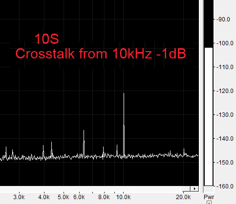

    Цитата Сообщение от Дмитрий Косачев Посмотреть сообщение
    (ну разве что, для большего разделения каналов)
    А его что, тоже МАЛО у одной?!
    -120дБ на 10кгц - МАЛО?!
    По умолчанию Re: Двойной ЦАП в плеерах - нужно ли?
    Лично мне - за глаза и за уши. Но в высоком конце - много не бывает.
