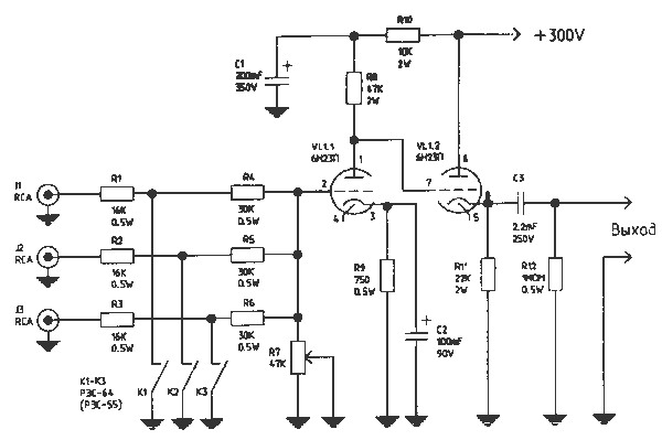

    Этот усилок будет являться частью предусилителя и стоять после лампового коммутатора. В коммутаторе нужен тоже усилитель с коэффициентом усиления по напряжению около 2-3, вот его схема собственно: Нажмите на изображение для увеличения.
    Может в коммутаторе усилитель стоит сменить? Или он особо на звуке сказываться не будет и его можно оставить?

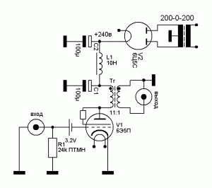

    Как скажется на звуке ламповый усилок для наушников, если в него воткнуть транзисторный усилитель?
    Вот схемы, по ссылкам предоставленным Tommy, давайте разбираться с ними:
    Схема слева мне нравится больше, но не будет ли там постоянки на входе от лампы? Какой у этой схемы примерно коэффициент усиления?
    По второй схеме (вот статья: http://audioportal.ru/amplifiers/p2_articleid/32, коэффициент усиления равен 3ем, думаю эту схему я и воткну в селектор. Еще вопрос: литиевый аккумулятор можно подменить полипропиленовым кондером хорошего качества? Сильно на звуке скажется?

    Как стабилизируется?
    Что-то неохота мне возиться со стабилизаторами в БП (у меня их там и так будет примерно десяток), или там ниче сложного: эмиттерный повторитель + стабилитроны в базу воткнуть?
    Стабилизировать поможем, а что за десяток там у Вас, не понял. Не лишка ли случаем?
    Все таки навесной сделаю, че уж от традиций отступать ? И на платках сэкономлю Традиции не беспричинны, да и нечего там особо по платам разводить.
    Э-э-э... про трансы "в пол оборота" можно по-подробнее ??? Просто ставите выходники осями под 45 градусов друг к другу.
    Кенотрон - это вакуумный диод? Что за развязка по питанию, может имелся в виду разделительный кондер в звуковом тракте? Найдите даташит на 5ц3с. Нет, не разделительный, а тот, что стоит после всех дросселей или транзисторов в БП.
    Как скажется на звуке ламповый усилок для наушников, если в него воткнуть транзисторный усилитель? Услышите транзисторный усилитель сквозь ламповый. Жвачка с орехами.
    Вот схемы, по ссылкам предоставленным Tommy, давайте разбираться с ними: ...... думаю эту схему я и воткну в селектор. Tommy все по делу показал. Разбираться с ними мы не будем. Тупо копируем.
    Еще вопрос: литиевый аккумулятор можно подменить полипропиленовым кондером хорошего качества? Сильно на звуке скажется? Не вздумайте. Батарейка открывает лампу, задает режим.
    Пока секрет , как закончу, всем покажу, но это будет не скоро.
    Под 45 ??? Почему не под 90 (т.е. перпендикулярно) ???
    А, все понял. Если денежка будет, то закажу Mundorf или Rubicon Black Gate.
    Ок, все остальное вроде понятно. Буду пока искать трансы. Кстати, какая мощность анодного транса нужна для одного канала?
    Какой выходной транс с Аудиопортала можно использовать в схеме с аккумулятором?

    Да, 90. Перпендикулярно. Повернуть я имел в виду на 45. Кондер МБГО самое то, деньги сэкономьте на нужные вещи. Мощность спляшет от лампы и ее режимов. В даташите на транс возьмите предельный ток через первичку и помножьте на напряжение БП. Прибавьте сколько не жалко и вуаля. Накал в уме, очень прилично будет. Почитайте книжичку. Про аудиопортал не знаю, запытайте Tommy
    Любой, поскольку все они делаются под заказ с нужными для вас параметрами. Чем больше транс - тем лучше, но и дороже...
    Возможно для наушников вам будет достаточно и VR10CSE, но если подумать о будущем полноценном усилителе для акустических систем, то возможно лучшим вариантом будет VR20CSE и выше с коммутируемыми вторичными обмотками.
