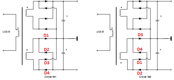

    Если в схеме с одним мостом всё просто и понятно - соединяем обмотки трансформатора последовательно, то в схеме с двумя мостами не так всё однозначно. И меня терзают смутные сомнения
    В схеме №2 начнётся подмагничивание сердечника?
    И пульсации выпрямленного напряжения между + и - питания будут выглядеть иначе.
    С чего бы? Мост по входу абсолютно симметричен, ну не одна пара диодов будет работать с фазе, так другая. Lynx наоборот, ставит 2 моста, чтобы избежать подмагничивания, несмотря на потери.

    По умолчанию Re: С двумя мостами...
    Конечно, всё симметрично, ни какой разницы нет.
    подмагничиванию просто неоткуда взяться.
    и пульсации будут совершенно одинаковые.
    для моста абсолютно без разницы, где у обмотки начало и где конец ...

    При частоте сигнала 50Гц подмагничивание будет во 2й схеме.
    03.05.2010
    3,532
    А ничего, что это одна и та-же схема (достаточно просто перемаркировать диоды)?
    Зачем он (или еще кто) ставит два моста - знает только он сам. Давайте не будем оживлять мифы.
    тут где-то длинная тема есть про 2 моста и две отдельные обмотки
    Длинной темы не нужно.
    Есть пост с картинками и есть таблица:
    частота......два моста.........................один мост........однополярное.....баланс
    ..25 Гц.......постоянка.........................постоянка.......постоянка..........постоянка
    ..50 Гц...ОК(если вторички одинаковы)......ОК.............постоянка..............ОК
    ..75 Гц.......постоянка.........................постоянка.......постоянка..........постоянка
    .100 Гц............ОК...................................ОК..................ОК..................ОК
    Я так же подумал. Но ведь реально между + и - пульсаций нет
    ---------- Сообщение добавлено 18:49 ---------- Предыдущее сообщение было 18:47 ----------
    Нет, обмотки включены противофазно. Если их соединить между собой, то на крайних концах был бы ноль.
    О какой фазе можно говорить в цепи с постоянным напряжением?

    Не, речь об обмотках трансформатора.
    03.05.2010
    3,532
    Еще раз, где разница между схемами?
    в кружочках вторичек...)
    03.05.2010
    3,532
    Пфф..
    П.С "кружочки" обозначают начала обмоток. На трансформаторе.
    Посмотрите куда идут соединения от начал и концов обмоток в обоих схемах.
    Подсказка: смотреть на номера диодов - буковки "D" красного цвета и циферка.
    Если не помогает - сделать два приседания, перезагрузить страницу и посмотреть на схему еще раз.
    От перемены мест слагаемых сумма не меняется.
    Разумеется тут все одинаково.
