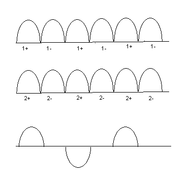

    При частоте сигнала в 33Гц имеем такую картинку,
    1 и 2 - напряжение с обмоток, 3 - ток сигнала, каждый раз попадает на вытекающий из обмотки ток.
    Это твои домыслы или симуляция?
    11.09.2009
    3,984
    По умолчанию Re: С двумя мостами...
    А что не так? + нагрузки берётся с 1й обмотки, в фазе "+", минус со второй, тоже в фазе "+".
    Ясно - домыслы. Я так и думал.
    Не, картинка чуть не та! Правильно вот так будет:Вложение 362498
