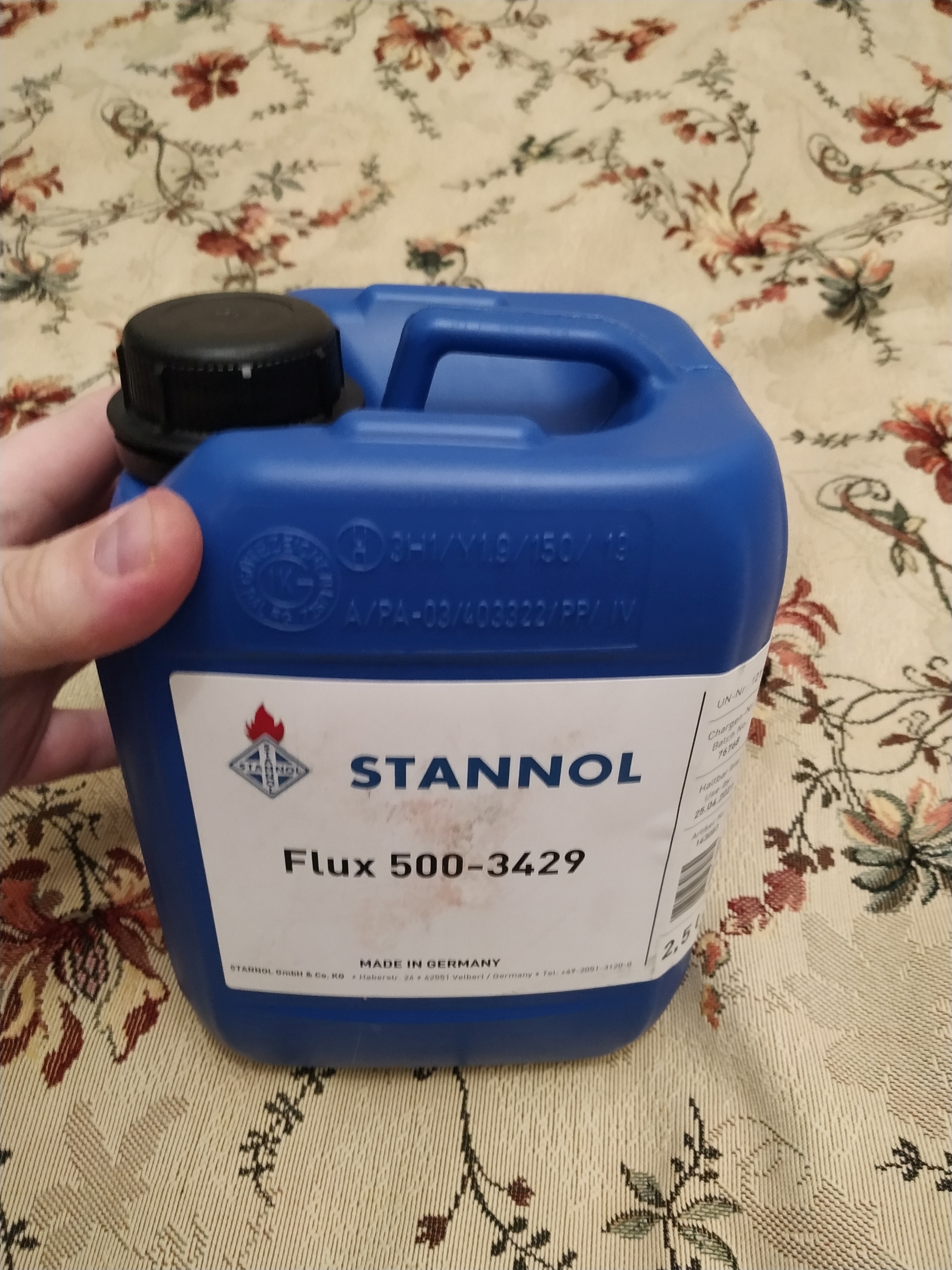

    Попутно заказ еще STANNOL 500-3429 - он похож на канифольный, но менее ядреный и не так сильно дымит (приедет отпишусь)

    Приехал и stannol flux.
    Паяет отлично, чуть более активен чем мультикор.
    ЗЫ: открыл для себя еще флюс-гель RUSFLUX ER700 - отличная вещь. BGA не пробовал, а QFN и простые корпуса паяет сказочно - не кипит не дымит не воняет под феном
