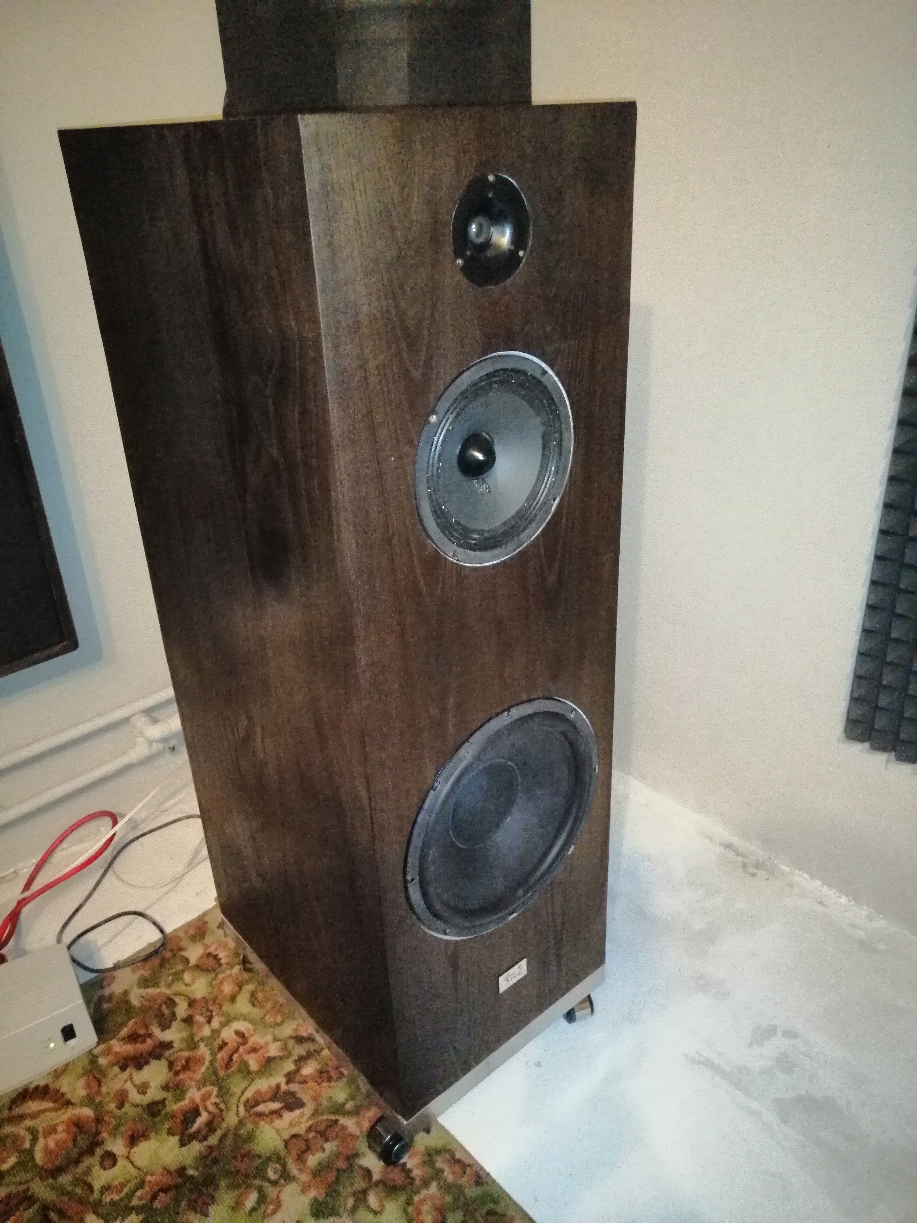

    Приветствую всех. Тема не нова и по этому прошу админа не удалять ее, попытаюсь обосновать..
    Мне случайно достались динамики Beyma 12BR70. Выкинуть жалко и деть некуда. Решил сделать акустику. Полез искать на просторах интернета, что можно из них сделать, но ни чего кроме вопросов таких же желающих не нашёл. Даже тут на этом сайте были вопросы про акустику на этом динамике на которые ни кто не ответил толком, хотя зафлудили ветку сильно. Поэтому я попробую раскрыть тему и дать описание 3х полосной акустики на Beyma 12BR70 со сложными на мой взгляд СЧ динамиками.
    Можно было бы назвать тему «Акустика от безысходности»
    И так. Как я говорил облазил и буржуйские и наши сайты но конкретики нет, что лучше и что хуже.
    Поэтому начал экспериментировать с динамиком Beyma 12BR70 исходя из того, что было прочитано и посоветовано на разных форумах.
    Сразу отпала схема с фазоинвертером и маленьким ящиком. С фазоинвертером не экспериментировал. Ставил в глухой ящик объемом 70 литров. Критически мало для него. Динамик бубнит и заваливает... Все советы сводились к закрытому ящику от 160 до 220 литров и разным его заполнением. Поэтому был выбран рекомендуемый производителем объем. С учетом поправок на дерево и криворукство вышло 196 литров. Наполнение ящика большим или меньшим количеством синтепона на слух сильно не влияет. Поэтому с учетом того, что куплено синтепона было много, решил заполнить им на две трети.Толщина стенок акустики 32мм МДФ. Масса вышла 65 кг каждой.

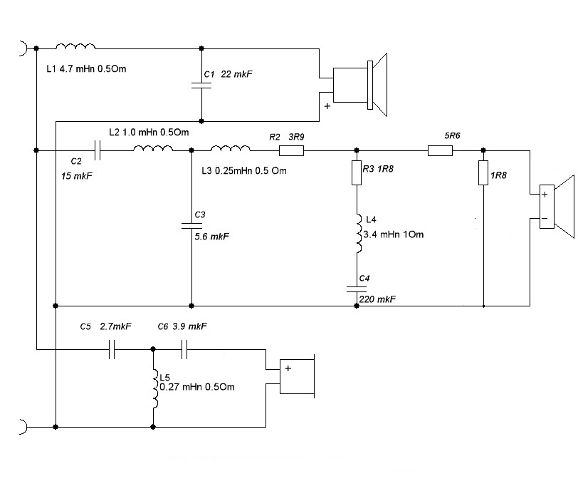

    Изначально предполагалось сделать 2х полоску, но под конец все таки захотелось 3х полоску. Просто захотелось. Но так как корпус не был рассчитан на это пришлось искать динамики, что бы жили в своем объеме и занимали как можно меньше места. Единственные динамики, что подходили под это описание это Sica 8M1.5CS. Сразу хочется сказать, что динамики оказались тяжелыми в плане настройки. Высокая резонансная частота, и высокая чуйка по сравнению с НЧ и ВЧ динамиками.
    Единственная жемчужина в акустике оказались ВЧ динамики Morel Classic Advanced Tweeter CAT 378.
    В принципе все динамики вышли в одной ценовой категории.
    Схему кроссовера брал стандартную, мучения были только с СЧ частью. Но это того стоило.
    По качеству звука... Могу сравнить только с той акустикой, что у меня есть. Это весьма бюджетный Wharfedale Diamond 8.4 у которой в своё время был усилен корпус, поменяны провода и заменен кроссовер на более качественный. И более дорогие ELAC Debut F6.2.
    Могу сказать однозначно. Самоделка по качеству звука, глубине и точности баса и не только баса стоит на голову, а то и на две лучше ELAC.
    Отыгрывает замечательно все от рока до классики, джаза и блюза. Если взять тот же Wharfedale то слушать клубную музыку на нем было ватно.
    Играет на связке с Cambridge Audio Azur 840A.
    В самом начале меня многие отговаривали не делать на этих динах акустику. Но могу сказать, что еще не дня не пожалел пока их слушаю.
    Писал спонтанно. Поэтому фото самих колонок буди завтра.

    Средник.... Ход короткий. Почти нет. Натянуты как струна... Голос отлично отигрывают. Но звонкие через чур... Посмотрите как на кроссовере я их задавил.

    1R8 параллельно середине? Серьезно?
    Аватар для alexTy
    17.04.2019
    5
    По умолчанию Re: Акустика на Beyma 12BR70
    , Серьезно. Сам в шоке. Но иначе его прет. Пытается всех перекричать.
    А то что он чувствительнее остальных головок, минимум на 6-7дБ это ни о чем не говорит ?
    Аватар для alexTy
    17.04.2019
    5
    Говорит, поэтому и давил... Есть другие варианты? На самом деле есть, но это самый простой.

    Да такому среднику пара короткоходных 15-ек снизу нужна)). На ВЧ драйвер 1". Что бы не давить так сильно. Понижающий трансформатор здесь был бы уместен в фильтре на СЧ.
    Фильтр волшебный...
    На сколько усложнен, на столько же бесполезен.
    Для середины, для ФВЧ можно было обойтись первым порядком и L-pag.и посмотреть требуется режекция или нет.
    Аватар для alexTy
    17.04.2019
    5
    Средник вылез в груду таких деталей тоже не спроста. Все горе от ума. Где то на просторах интернета нашел, что кто то уже использовал этот динамик и так как резонанс высокий человеку пришлось для внятности звука делать фильтр четвертого порядка. На самом деле я тоже думаю, что уменьшив порядок особо не сильно потеряю.
