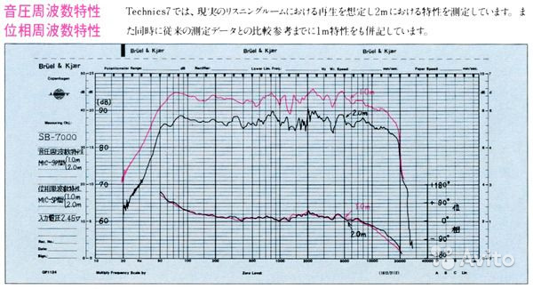

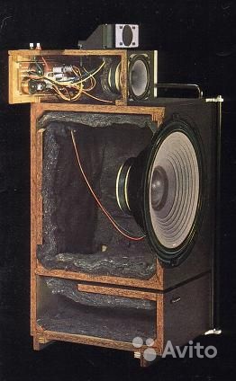

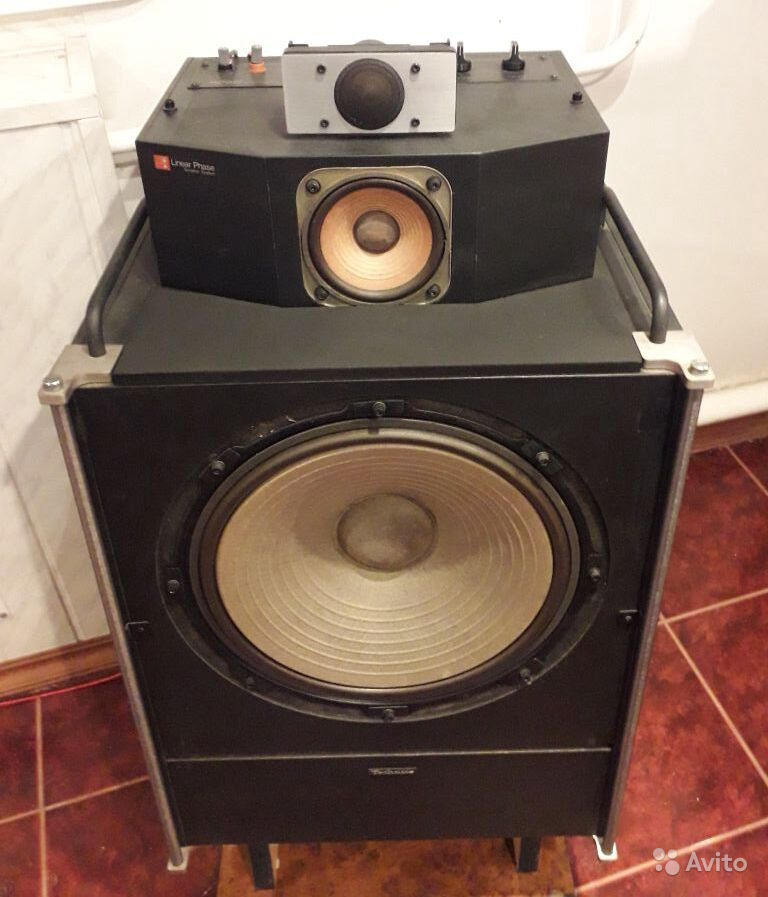

    По умолчанию Re: Выбор винтажной акустики до 200$
    для ЗЯ подходят головки с определенными параметрами, басить может прилично
    Но как мидбас
    ЧВ - минимальнофазовая система?
    Когда сказали на форуме "минимальнофазовая", вспоминается Technics SB-7000 в ЗЯ с Авито за косарь американских. Удачи, чё, с минимальнофазовым завалом ниже 80Гц.
    Только к "глубоким НЧ как в наушниках" это не имеет никакого отношения
