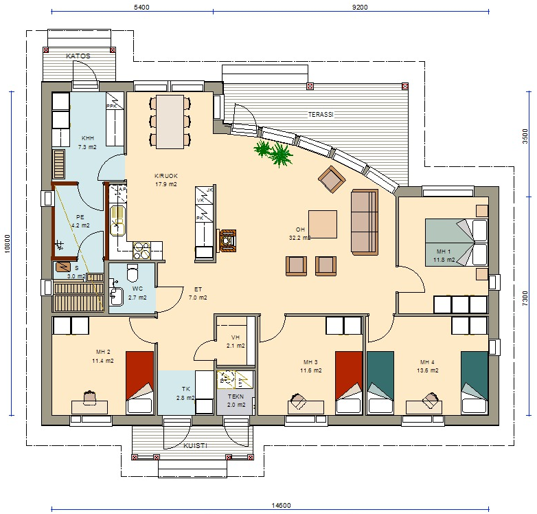

    Всем привет,
    Достраиваем домодачу, постепенно приходит очередь зашивать внутренние стены. В связи с чем к началу сезона хотел бы определиться с будущей акустикой.

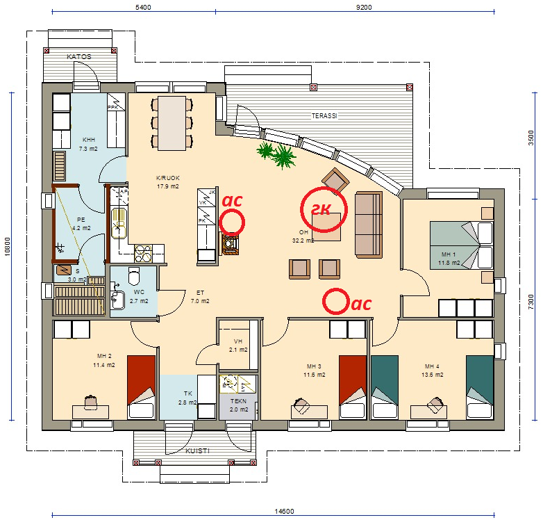

    План гостиной вот такой вот:
    При всем богатстве выбора вариант расположения акустики оказывается всего один: упрятать динамики внутрь стены. В помеченные на плане месте. В смысле возможного объема (0,15*0,55*2,7 > 200 л) всё, в общем, замечательно. Правда, из-за небольшой глубины с оформлением всё гораздо хуже. И особо не наиграешь эту глубину.
    Придется исходить из того, что есть. Зато акустика самого дома хорошая (в отличие от квартиры): никаких резонансов и прочих порхающих эхо.
    Требования к акустике - всеядность, поскольку слушаю я, в общем, практически всё, и классику, и джаз, и рок. Попсятину или какой-нибудь техно-драм-бумц-хаус не слушаю. Вероятно, для кино использовать акустику не получится, поскольку зомбоящик получается рядом с правой АС. Это нехорошо, конечно, придется к нему какой-то саундбар присобачивать... Но кино для меня не имеет такой важности, как для дедушки Ленина.
    Другие требования к акустике сформулировать не так просто, ибо субъективно сие. Но оттого не менее важно. Передача звуков, безусловно, играет не последнюю роль. Но я все же больше меломан, в терминах старых аудиомагазинщиков (прошлого века). Соответственно, нужна ясная энергичная середина, всякие микро и макродинамики. Если бы помещение было небольшим, я бы сразу целился в какие-нибудь благозвучные широкополосники без фильтров (или на две полосы). Но тут, опасаюсь, что совсем-совсем баса может не быть - площадь 35 м2 плюс поглощение и стенами, и потолком, и полом. Там везде сплошной утеплитель
    Для ориентира: целился "на попробовать" на дешевые визатоны (BG20). Хоть их и ругают; ну так любые головки ругают. Но, "в связи с басом", возможно, надо либо брать более мелкий ШП и подружить его с чем-то басовитым. Благо, объем достаточный и для 12" в ЗЯ/ФИ.
    Засим возьму паузу и подожду, что кто скажет.

    Аватар для Алибабаич
    28.02.2018
    33
    По умолчанию Re: Встроенная акустика для каркасной стены
    Цитата Сообщение от egiskaunas Посмотреть сообщение
    Пара DEFINITIVE TECHNOLOGY UIW RLS II и фсё)
    В принципе, сама по себе идея готовой встраиваемой акустики по понятным причинам хороша. Как минимум, она изготовлена как конечное изделие, рассчитана, обмеряна и даже, возможно, прослушана живыми людьми.
    Но тут есть несколько соображений.
    Объективно, готовый корпус не использует весь имеющийся возможный объем. Предположу, что их чаще всего делают на глубину 100 мм, поскольку это наиболее распространенный конструктив перегородок (по обе стороны окияна). То есть, басу недодали объема, поставили меньшего калибра, изобразили какой-нибудь, прости господи, бандпасс, шоб киношка бубухала смачнее. Аналогично, вряд ли удобно изготавливать и продавать "гробики" по 2,5 м высотой. Покупатель не поймет.
    Я посматривал на варианты. где есть только морда и драйверы, а оформление производитель рекомендует определенного объема. Так вроде теплее.
    Но тут, аналогично, вряд ли стараются сильно уйти вниз. Наверняка в большинстве случаев предлагается палочка-выручалочка в виде саба. Я их недолюбливаю с момента появления домашних кинотеатров, которые превратили аудиовыставки в поле боя марсиан с вурдалаками Ну и, откровенно говоря, со времен автозвука ни разу не помню, чтобы кому-то удавалось саб нормально поженить со всем остальным.
    То есть, вряд ли кто делает "доски-трехполоски", где НЧ-секция просто нормальная. Но я этот рынок пока практически не знаю. Возможно, надо купить беруши (наушники против шума есть) и сходить на очередное хи-хи-шоу. Если их еще проводят.
    Чисто религиозные тезисы по поводу того, чего добиваются современные разработчики и насколько это коррелирует с моими представлениями о хорошо и плохо пока особо не высказываю. Но такие конфигурации (в виде готовых АС) среди меня никогда не вызывали никакого отклика. Скажем, я против того, чтобы СЧ воспроизводить несколькими излучателями. Хотя двадцать+ лет назад были шестиугольные Натуралы с кучей 25ГДН, которые очень даже мне понравились. Так что тут точно "не в большой за...пе дело...", как завещали ФИДОшные корифеи ))
    28.02.2018
    33
    Совершенно верно. Единственно правильное решение. Дом строится не на год, а встроенная акустика разонравится почти сразу.
    Если поставить обычные АС, то в случае ошибки их можно убрать, а встройка будет долго служить немым укором.
    Есть одна проблема: несмотря на, казалось бы, большую площадь - 35 м2 - поставить обычные АС просто некуда.
    Теоретически подходящее место отведено камину.
    Наиболее удачным в смысле расположения источников/стереобазы оказывается известный с советских времен вариант повесить нечто на стены. На высоте выше двух метров (выше дверных проемов). Но вряд ли это имеет какое-то отношение к *hifidelity*...

    аудиобалбес Аватар для Flaesh
    14.02.2006
    Eburg
    7,637
    Расположение ас из стартпоста в таком варианте меблировки тоже не имеет отношения к хайфаю, не?))

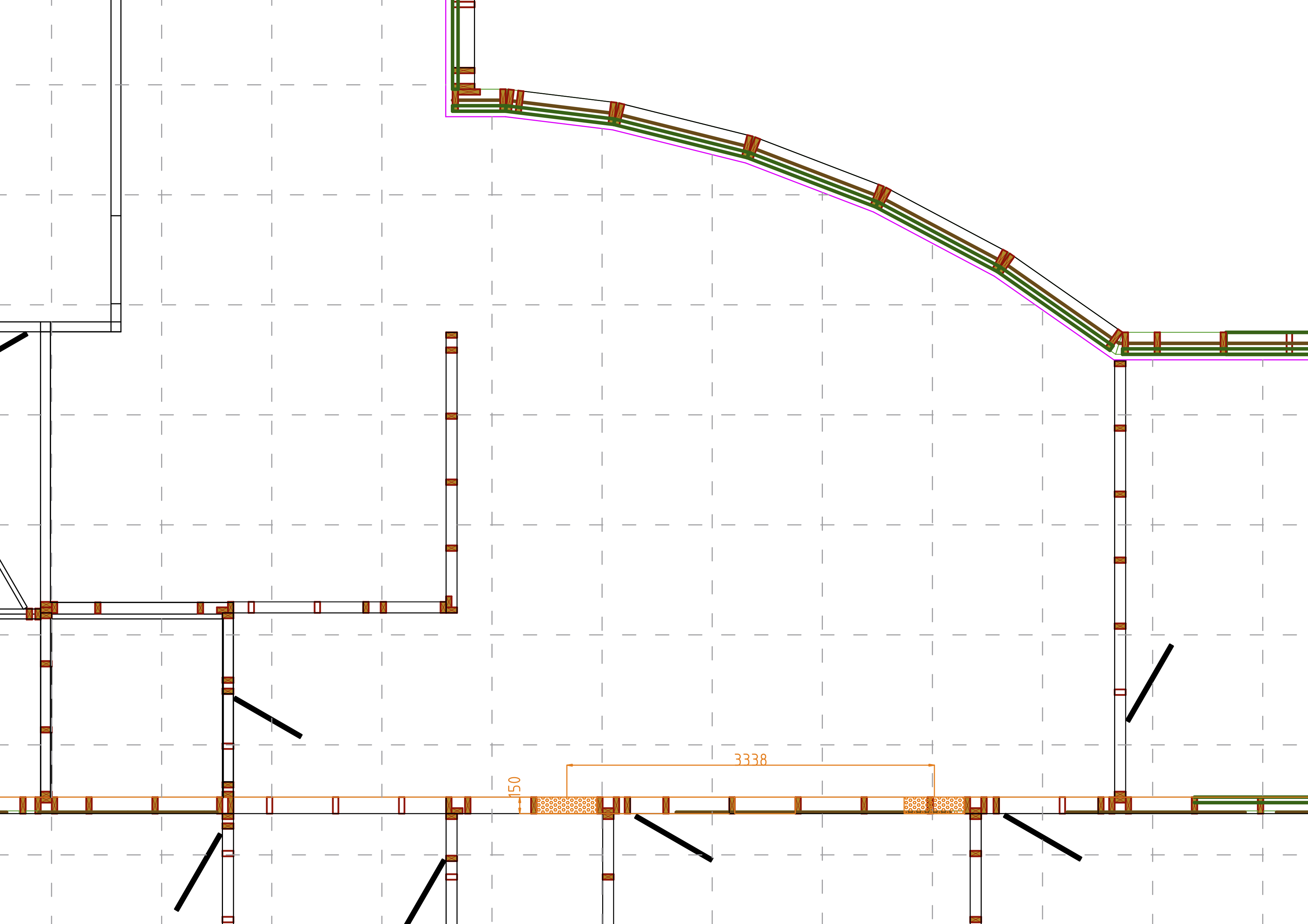

    02.07.2010
    Eкатеринбург
    1,186
    как это некуда? я бы так поставил.Нажмите на изображение для увеличения.
    11,212
    В этой проходной комнате не получится послушать. Все домашние будут просить сделать потише. Нужна комната с 1 дверью. Тут звука от телевизора хватит.
    Да всё там можно сделать, только на месте, а не на форуме.
